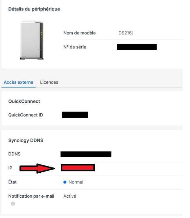

Encore une précision, je sais pas si c'est utile mais j'essaie de faire un état des lieux de ce que j'arrive à faire ... j'arrive bien à me connecter de mon telephone (wifi désactivé) au bureau DSM.

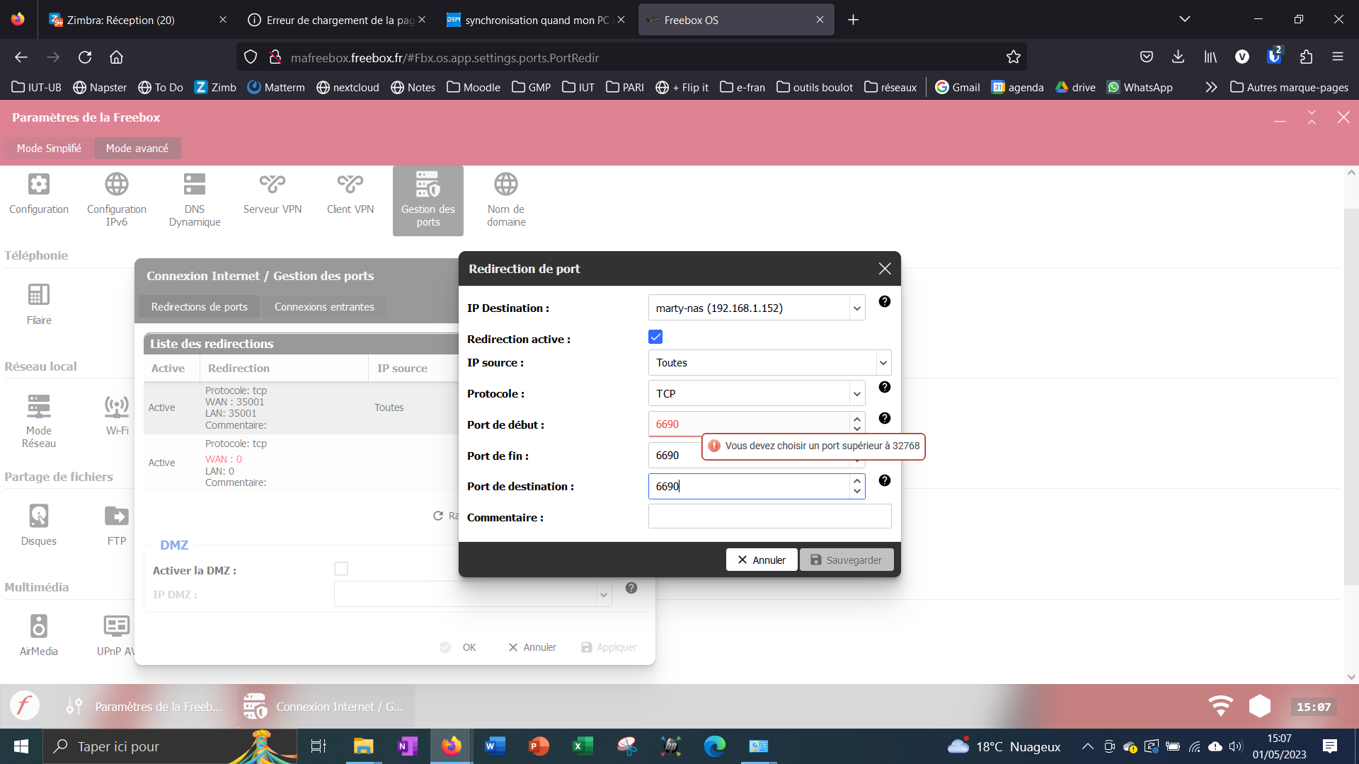

je me demande si je ne devrais pas commencer par ouvrir et rediriger le port 6690 sur la box ... par contre je ne sais du tout comment faire ... un tuto à me conseiller ?

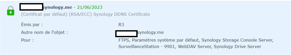

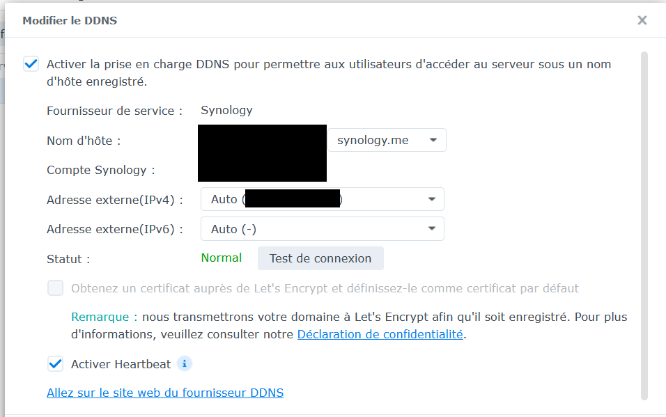

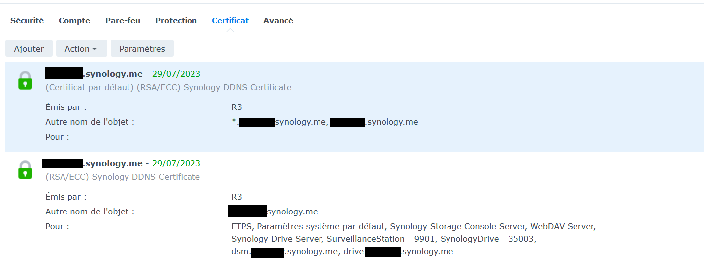

Alors pour la partie nom de domaine voilà ce qui était déjà configuré (j'ai rien changé pour l'instant, je me suis dit qu'il était préférable de valider avec vous avant ... ) :
et voilà pour le certificat qui était déjà configuré ... c'est problématique si il n'y a pas d'astérisque ? il faut que je le change ?
merci de l'aide apportée
bonne journée
Modifié par val134

Pour la redirection de port dans la freebox
Juste je ne suis plus sûr que ce soit TCP (point ') et pas les deux (TCP et UDP) qu'il faudrait ouvrir, dans mes souvenir TCP suffit.
Pour l'absence d'* sur le certificat, c'est ce qu'on appelle le wildcard, ça permet que ton certificat couvre ton domaine machin.synology.me et aussi truc1.machin.synology.me, et truc2.machin.synology.me, etc... en gros tout ce que tu veux en *.machin.synology.me.
Tu peux recréer le certificat par la suite. Relis et suis mon tuto si tu veux le refaire.
Mais si tu n'as pas besoin des "sous-domaines" (techniquement ça n'existe pas, ce sont des domaines à part entière, mais ça permet de comprendre plus facilement de quoi on parle ^^), tu peux laisser ainsi.

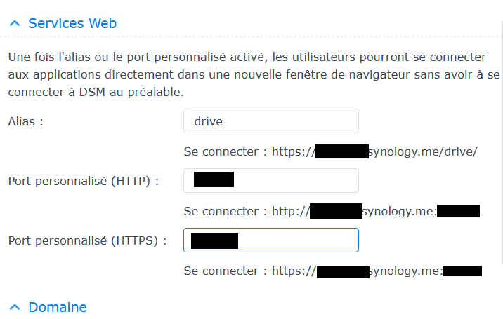

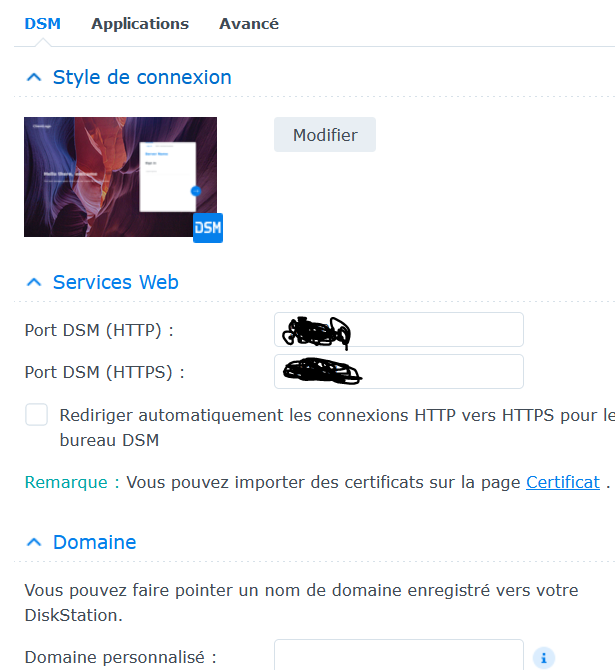

la modification des ports pour le DSM avait été faite, je l'ai modifiée (photo1). grosse frayeur, j'avais perdu la connexion au NAS, mais je suis allée dans la freebox pour changer le nom du port que j'ai modifié et ouff !)
je viens de faire ça pour l’application drive (2ème photo)

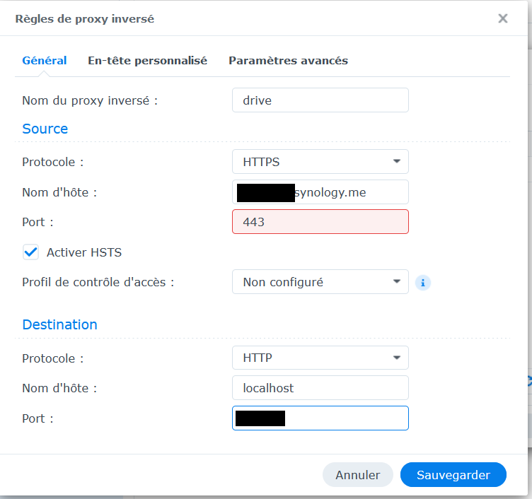

-> par contre pour le drive -> ça râle sur le 443 (photo 3) ... sachant que le nom de domaine, j'ai mis le même que pour le DSM car je n'en ai pas de spécifique pour le drive ...
C'est-à-dire "perte de connexion au NAS" ? Via quel type d'accès ?
ben comme j'ai changé le port personnalisé du DSM par rapport à ce qui était avant, il a fallu que je change sur la freebox dans "gestion de ports" le num de port qui avait été configuré à l'installation du NAS pour la redirection

Ok je vois ce qui coince.
tu as utiliser tondomaine.synology.me po dsm et tu veux l’utiliser aussi pour Drive . Ça n’est pas possible.
en revanche , avec les « spud-domaines » ça passera :
dsm.tondomaine.synology.me (443) -> iP nas sur port dsm
drive.tondomaine.synology.me (443) -> iP nas sur port drive
du coup tu n’as pas le choix , il faut refaire le certificat et utiliser les sous domaines.

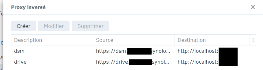

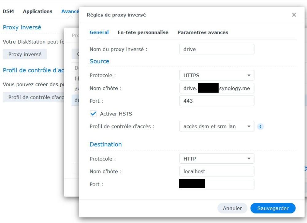

alors j'ai bien créé les 2 proxis inversésimage.png.322f66f29e3a5362a3504396acc5bb5e.png

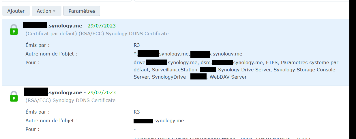

j'avais deux certificats, j'ai "créé" un nouveau, je mets "créé" entre guillemet car en fait un des deux que j'avais (celui qui s'appelait seulement "synology") a disparu ... j'ai du le remplacer ... c'est grave ?
puis dans paramètres, j'ai changé pour que chaque élément soit associé au certificat par défaut

@val134 Bon ça avance 🙂
Tu peux supprimer le certificat n°2 :
Il ne te sert à rien avec un certificat wildcard du 1.
Pense à bien associer le certificat qui reste à tous les domaines présents dans "Paramètres", car là tes services sont associés au certificat que tu vas supprimer.)
Ha je n'avais pas fini de lire le message ni regarder la capture qui suivait 🤣 Ne tiens pas compte de la ligne précédente.

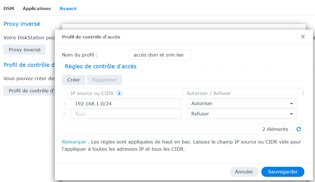

Quand tu auras réussi à configurer le serveur VPN (où qu'il soit), il faudra créer un profil de contrôle d'accès pour ton entrée de reverse proxy de DSM :
Dans la liste des adresses IP, il faudra que tu mettes les plages d'IP (CIDR) que tu veux autoriser :
  • mon LAN est dans la plage 192.168.2.xxx -> 192.168.2.0/24
  • Le réseau de mon serveur VPN est dans la plage 192.168.10.xxx -> 192.168.10.0/24
  • etc...
Et enfin tu choisis ce profil de contrôle d'accès dans ton entrée de reverse proxy :

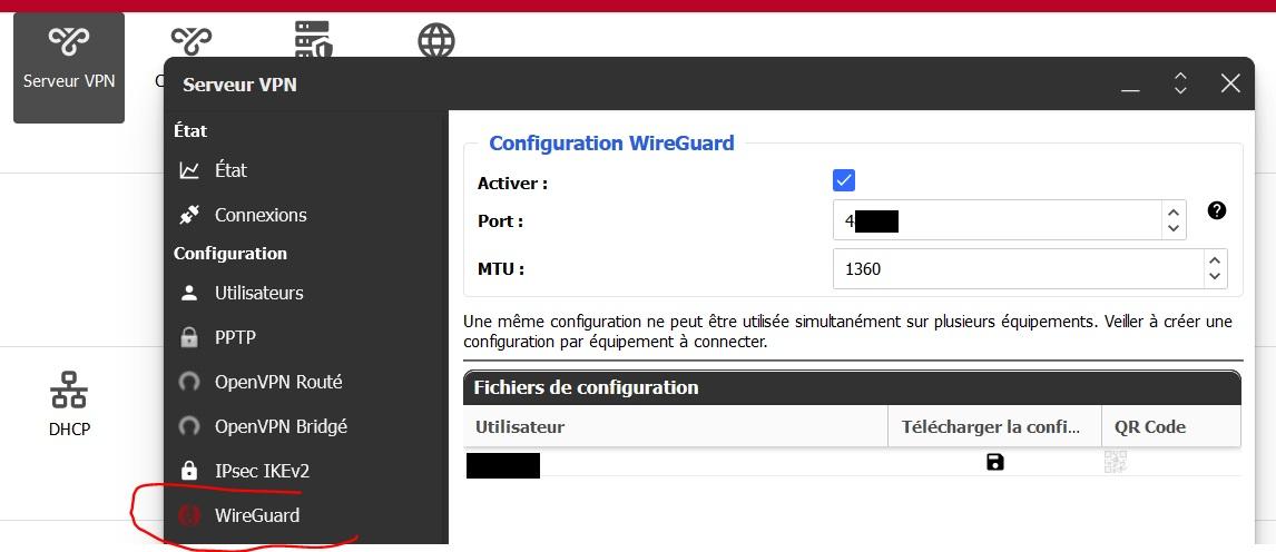

Ou mieux vu que tu as une freebox, utiliser le serveur Wireguard de ta freebox pour accéder à ton réseau local quand tu n'es pas chez toi, et ainsi ne pas avoir besoin d'ouvrir l'accès de DSM sur internet.

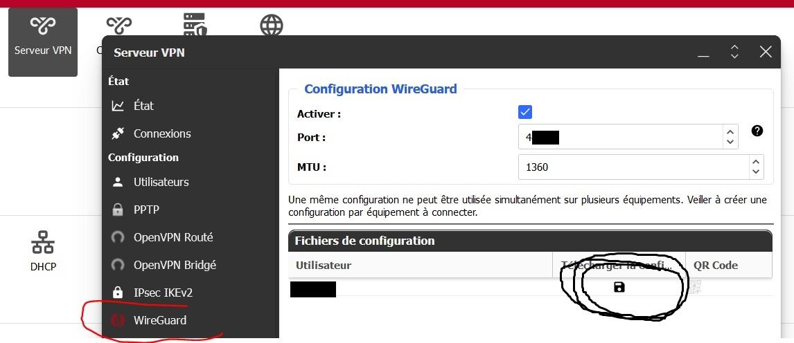

pour ça, sur la console web de la freebox : si je suis un tuto comme celui là ça devrait aller ? https://www.clubic.com/antivirus-securite-informatique/vpn/tutoriel-458805-comment-activer-wireguard-sur-votre-freebox.html

Il y a 2 heures, MilesTEG1 a dit :
  • etc...
grande question ... comment je trouve ces plages d'IP ?

@val134 le tuto suivi pour Wireguard me semble très bien.

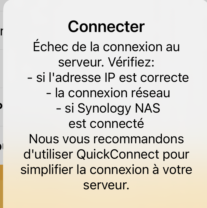

Il y a 12 heures, val134 a dit :

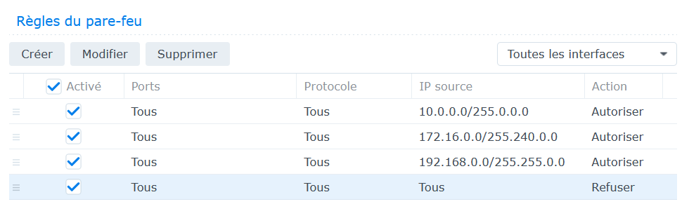

pour info, pour l'instant, sur le pare-feu je n'ai configuré que les 4 règles essentielles du tuto que tu m'avais donné. du coup, je ne peux plus ouvrir ds file sur mon telephone portable... je sais qu'il y a d'autres règles à configurer mais j'aurais besoin d'aide.
Montre voir les règles déjà mises.
Et qu'entends-tu par " je ne peux plus ouvrir ds file sur mon telephone portable..." ? Ça te met un message d'erreur ?
Essaye de mettre :443 après le nom de domaine.
Ensuite, il faudrait préciser dans quelles circonstances tu fais les essais : est-ce depuis le LAN ou bien depuis internet (donc via connexion 4G par exemple).
Pour la plage d'IP, il faut regarder quelle adresse IP tu obtiens de ta freebox. Je pense que ce sera une en 192.168.1.xxx, donc en CIDR, la plage à mettre dans le profile d'accès sera 192.168.1.0/24
Voir ici un calculateur : https://www.cidr.eu/en/calculator/+/192.168.1.0/24
Il y a 1 heure, MilesTEG1 a dit :
les voilà
comme je fais tout ça de la maison, pour savoir si je peux accéder de l'extérieur, j'ai coupé le wifi sur mon téléphone et essaye avec la 4G. voilà ce que ça me dit ... mais je ne suis pas inquiète, pour l'instant je pense qu'avec les 4 règles configurées, comme c'est dit dans le tuto, tout est bloqué : c'est bien noté "Les règles ci-dessus n'autorisent que les réseaux locaux et bloquent tout le trafic venant d'Internet. "
si j'enlève le parefeu, ça marche ...

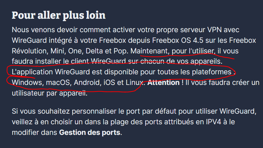

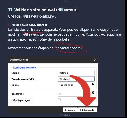

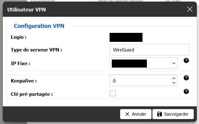

j'ai bien configuré le wireguard,
puis j'ai configuré un utilisateur, en laissant l'adresse IP¨par défaut
j'utilise un VPN pour le boulot, cela veut dire que pour accéder à certaines outils internet je dois avant me connecter via forticlient ... cela signifie que c'est pareil ? depuis mon telephone ou sur mon ordi portable par ex, je devrais me connecter à travers un truc comme forti client ?
je viens de lire le tuto jusqu'au bout et je trouve ça : donc la réponse à la question précédente est ouiimage.png.7de1a524538d3bd17a59ae0e5b7f6d08.png
je suis allée jusqu'au bout et j'ai installé wireguard sur mon telephone. j'ai scanné le QRcode. quand j'ouvre le tunnel, dsfile fonctionne, quand je le ferme ça fonctionne plus ... il y a de l'espoir !!!
mais je suis un peu inquiète : le parefeu n'a toujours pas d'autres règles que les 4 précédentes, et surtout il n'y a pas de mot de passe à mettre sur wireguard, seulement activer le tunnel ... j'ai un peu l'impression que ça devient ouvert à quatre vents ... qu'en penses tu ?
dans le tuto du wireguard, je ne comprends pas la différence entre utilisateur et appareil. cela signifie quoi de faire ça pour chaque appareil ??
du coup, il faudra que je configure un utilisateur pour mon ordiportable, un pour l'ordi portable de ma soeur ... c'est bien ça ?
Bon j'avoue que je rame pas mal !!!

Alors j'ai continué à mettre en place ce que tu m'as dit de mettre en place, j'ai un peu l'impression de faire ça dans le désordre mais bon ...
Il y a 18 heures, MilesTEG1 a dit :
j'ai donc fait ça ... je repéré les adresses IP de mon telephone et de mon ordi portable, tout est en 192.168.1.xxx. J'ai rajouté le "refuser pour tout le reste" et j'ai donc deux règles :
ça par contre, je ne sais pas où je le trouve ... mais ai-je vraiment un "réseau de mon serveur VPN" ??? désolée mais en fait je ne comprends pas trop tout ces concepts ... du coup tu dois pas mal t'arracher les cheveux ...
je suis allée dans les reverse proxy et j'ai sélectionné le profil d'accès que je viens de configurer- je l'ai fait aux 3 endroits : DSM, filestation et drive.
Modifié par val134

autre chose, j'ai essayé de faire la redirection de port sur la freebox pour le drive (6690) mais voilà ce qu'il me dit ...

Sinon, pour préparer la phase de vérification si ça marche, je me suis amusée à connecter à internet mon ordi portable par l'intermédiaire de mon telephone portable en m'assurant que je suis bien en 5G (j'ai coupé le wifi de mon ordi et de mon telephone, j'ai relié mon telephone à l'ordi en bluetooth et j'ai lancé la connexion). j'ai accès à internet mais pas à la console freebox.mafreebox, ni à mon nas et la synchro du drive ne marche pas ... c'est normal je ne suis pas inquiète, mais quand ça marchera lorsque je serais connecté comme ça c'est que je serais arrivée au bout ... bon le protocole de vérification semble au point  😉 !!
j'installe aussi le wireguard sur mon ordi portable... et je configure, je teste et je te tiens au courant.
je viens de tester et là ça marche, j'ai accès au DSM, j'ai accès à la freebox et la synchro se fait... j'ai pas configuré d'autre utilisateur sur le wireguard dans la console freebos, j'ai utilisé le fichier de configuration que me proposait la freebox ... et que j'ai aussi utilisé sur mon telephone via le QRcode ...
voilà un peu l'état des lieux
