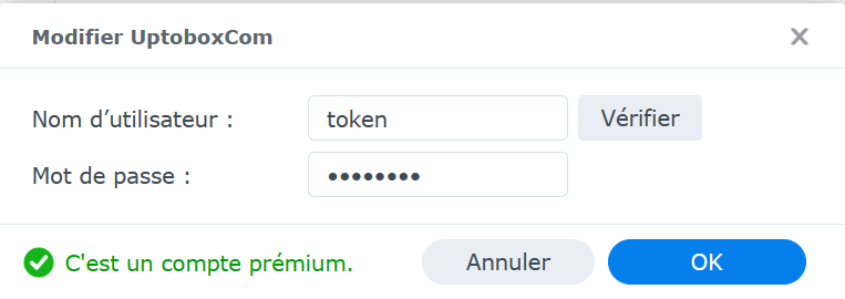

Je me connecte bien :
Malheureusement quand je lance un téléchargement :
Et même si j'enlève ?aff_id=7018770, ça fonctionne. Je crois justement c'est ce que faisait le Host 2.1

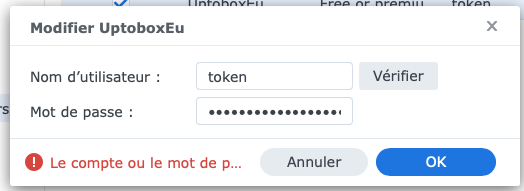

je suis désolé de vous relancer sur ce sujet, mais je rencontre également une difficulté. J'ai bien ajouté la version 2.1 du fichier *.host et modifié le DNS de mon NAS. Cependant cela ne fonctionne toujours pas et la fenêtre m'indique "le compte ou le mot de passe n'est pas valable". Etant chez Orange, dois-je faire quelque chose en particulier dans les réglages de ma box ?

Pareil pour moi, j'ai un compte premium sur uptobox. Download Station a fonctionné un certain temps (avec l'hostEu et non l'HostCom bizarrement) et depuis avant-hier, j'ai à nouveau le message "le compte ou le mot de passe n'est pas valable". J'ai l'host 2.1 pour info.
Lorsque j'essaie de télécharger une video youtube avec download station, j'y arrive. D’après moi cela veut dire que le problème ne vient pas d'un blocage du pare-feu.
Est-ce que quelqu'un voit une autre piste à explorer pour solutionner ce pb ?
Merci d'avance
Merci weyb, c'est bien ce que je fais mais sans succès. J'ai encore et toujours le même message lors de la vérification de mon compte.
