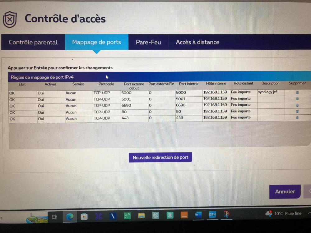

Il faut que vous fassiez dans la bbox les redirections de ports dont vous avez besoin. Tout dépend des services que vous utilisez, mais de ce que j'ai compris, vous vous connectez via le 5001. Ce port doit donc être dirigé vers l'IP du NAS. Si vous utilisez Synology Drive, il faut aussi rediriger le port 6690. Etc...

j’ai ouvert dans ma Bbox les ports 5000, 5001,443, 80 et 6690 avec redirection vers mon ip statique du NAS 192.168.1.159 qui est correct car retrouvée dans la liste des ip utilisées dans mon routeur
je crains qu’il y ait un paramètre erroné quelque part … mais ou ?

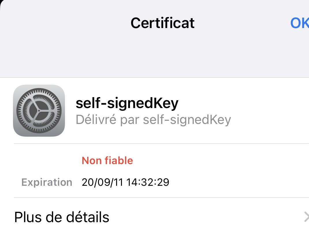

je poursuis ma demande de solution car je suis maintenant persuadé qu’il s’agit d’un problème de certificat. En effet l’accès à distance ou non via xxx.synology.me indique dans l’explorateur que le site n’est pas sécurisé et le certificat non fiable.  Quand je passe outre le système pointe sur le routeur en 192.168.1.1 ce qui n’est pas normal car je m’attends à ce qu’il pointe vers mon ip statique du nas

Je ne connais pas votre box mais je vois que vous avez deux onglets "Parefeu" et "Accès à distance". Que contiennent-ils et sont ils corectement paramétrés ?

Dans pare-feu il y a juste le niveau faible ou moyen ou élevé à choisir et zone dmz pour laquelle on peut affecter l’adresse Mac d’un appareil
ici il est sur « aucun »
pour l’onglet accès à distance il y a le bouton on/off sur « on »pour activer et le numéro de port 443

Un certificat auto-signé (cad aucune valeur pour les navigateurs) qui a expiré depuis 2020 .... No comment.
Quel certificat actif sur la page des certificats du NAS ?

Surprenant cet onglet. Si c'est pour atteindre la box de l'extérieur, alors il ne faut pas l'activer ou bien lui attribuer un autre port sinon le 443 n'a aucune chance d'atteindre le NAS.
Je suspecte que le fameux certificat auto signé ci-dessus est celui de la box..
