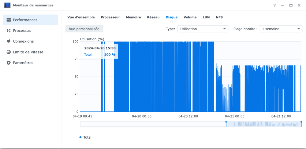

J'ai de gros problèmes avec mon DS218play depuis plusieurs mois. J'ai de plus en plus de difficultés à y accéder et j'entends les disques tourner toute la journée.
Mon matériel: DS218PLAY 2 BAIES TRANSCODEUR K4 et un volume avec deux disques Seagate IronWolf 4 To (ST4000VN006)
Même quand il est censé ne rien faire, il tourne. Quand je peux y accéder, je vois dans le moniteur de ressources que le CPU est occupé autour de 15% et la RAM autour de 50%.
J'ai arrêté toutes les tâches programmées, supprimé PLEX, limité l'antivirus aux dossiers qui évoluent hors photos, désactivé le partage smb, c'est pareil
Suite à des alertes disques, j'ai changé le 2 puis le 1 quelques jours plus tard
Les disques sont utilisés entre 60 et 100%. Voir ci-dessous. C'est passé de 100 à 60% après avoir enlevé PLEX et le partage smb. Cette régularité est étonnante.
Impossible d'identifier ce qui tourne!

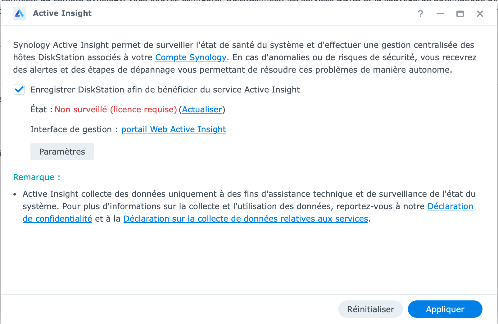

Active insight peut etre ?
Si il est actif desactive le et regarde.
Je m'aperçois que je n'ai pas de licence activée

J'ai eu des doutes sur l'antivirus essential et je l'ai arrêté ce matin. J'ai récupéré les ressources/ Actuellement, CPU:12, RAM: 45 et utilisation des disques 1% (du jamais vu!)

Le 22/04/2024 à 7:34 AM, Joshua33 a dit :
Suite à ton post, j'ai activé Active Insight pour voir. Effectivement, il consomme énormément de ressources => désinstallé
