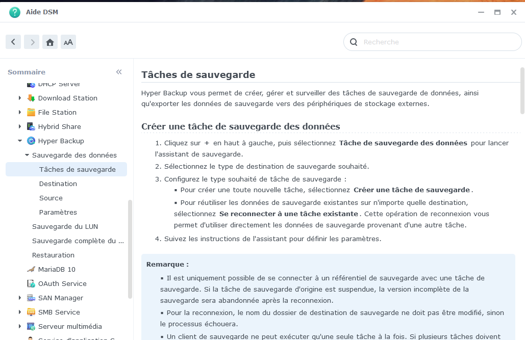

  • Voir avec le gestionnaire de stockage quel est le volume encore libre sur le 211,
  • Regarder sur le 216 avec Hyperbackup si une rotation est mise en place et quel sont ses paramètres, et les ajuster pour récupérer de la place,
