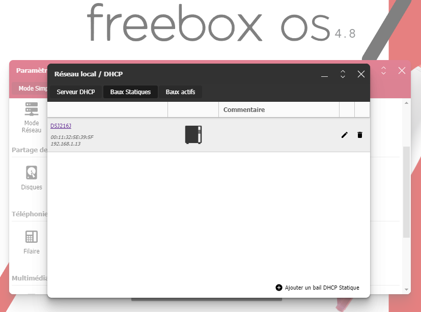

Aujourd'hui j'ai changé de box internet (pop free) et depuis mon NAS est inaccessible.
Pourtant, j'ai affecté un bail statique à mon NAS (192.168.1.13) puis au cas ou vert en tcp et udp le port 5000 depuis l'interface de la freebox. Rédémarrages effectués.

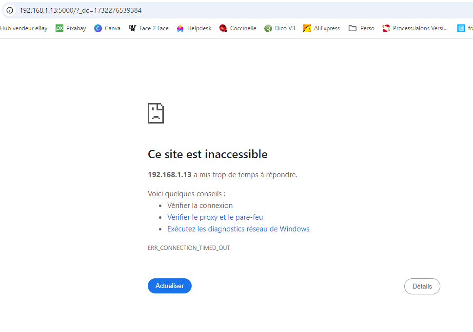

Après quelques recherche je fais la recherche avec https://finds.synology.com/ ...

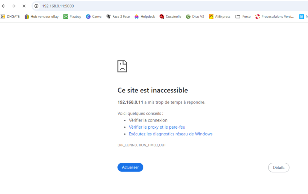

Ce site est inaccessible
192.168.1.13 a mis trop de temps à répondre.
Même l'assistant de synology télécharger ne le localise pas

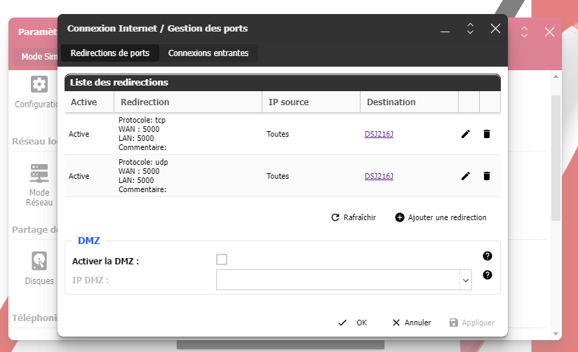

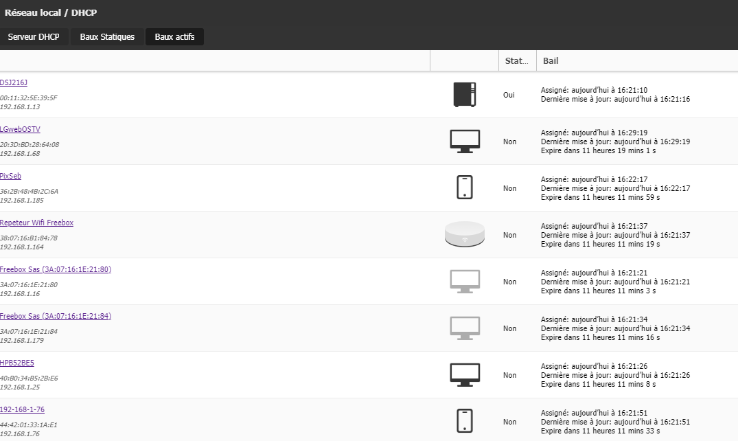

J'ai mis une photo de la page DHCP je sens que sa peut être la le problème
Mon lien devrait être 192.168.1.13:5000

Avant toutes chose supprime les paramètres que tu as mis dans ta 2eme capture (redirection de port) si tu veux pas de problème dans l'avenir.

Je t'avoue ne plus savoir. Par contre, avec la révolution, je me connectais via 192.168.0.11:5000
Modifié par Mugiwara NoLuffy

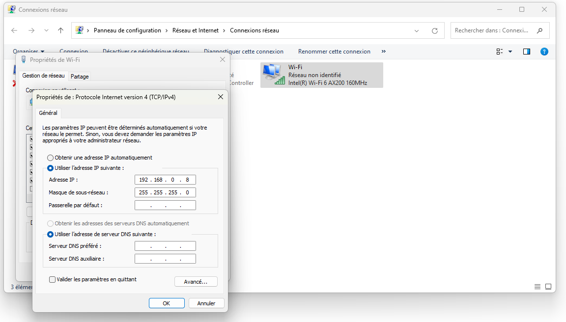

Configure une adresse IP dans le réseau 192.168.0/24 sur la carte Wi-Fi du PC (192.168.0.9 par exemple), et essaye de joindre le NAS sur l'adresse IP 192.168.0.11.
Si ça fonctionne, configure la carte réseau du NAS en DHCP (si ce n'est pas déjà le cas).
N'oublie pas de remettre la configuration IP de la carte Wi-Fi du PC en DHCP.
Je viens d'essayer de faire ce que tu m'as dit mais je pense que ce n'est pas ça puisque sinon cela rend une nouvelle connexion via au wifi.
Qu'est ce que je ne comprends pas svp ?

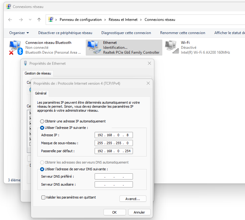

Ok pour être certain, je reformule svp
Je connecte mon nas à mon pc via un câble réseau. Il ne sera donc plus connecté à la box. Je modifie la carte réseau ethernet en mettant une IP 192.168.0.8 et je tente d'accéder à l'URL 192.168.0.11:5000
C'est bien ça ?

Oui.
il te faut mettre une passerelle par défaut aussi, met 192.168.0.254
Modifié par firlin
Merci pour la confirmation.

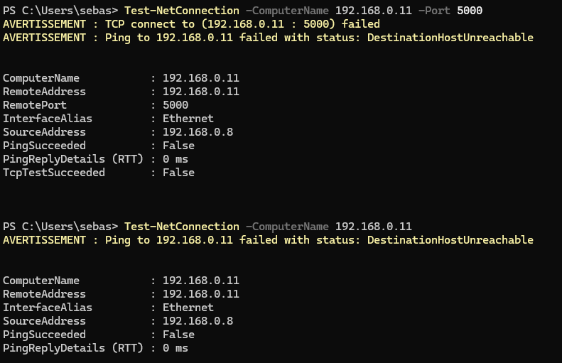

Voici le paramétrage effectué. Afin d'être certain d'utiliser le port ethernet, j'ai désactivé la carte wifi pour faire le test.
Sauf nouvelle erreur, j'ai l'impression que ce n'est pas la bonne piste. Je croise les doigts pour que vous ayez un atout dans votre manche ^^

@firlin La passerelle n'existe plus puisqu'il s'agit de l'adresse IP de l'ancienne box.
@Mugiwara NoLuffy Ça confirme que le NAS n'a plus l'adresse 192.168.0.11. Donc il est plus probable qu'il ait un adresse en 192.168.1.*.

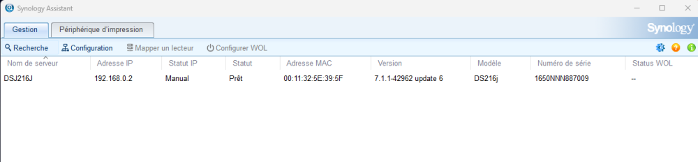

Au vu de la dernière réponse, j'ai utilisé l'assistant car je n'y avais pas pensé et c'était une excellente idée puisque je suis à présent connecté lorsque mon NAS est relié directement à l'ordinateur. Bien joué 😉
Avant de tenter de le reconnecter à la box, j'aimerai avoir vos conseils afin que je puisse me connecter cette fois.
Merci par avance.

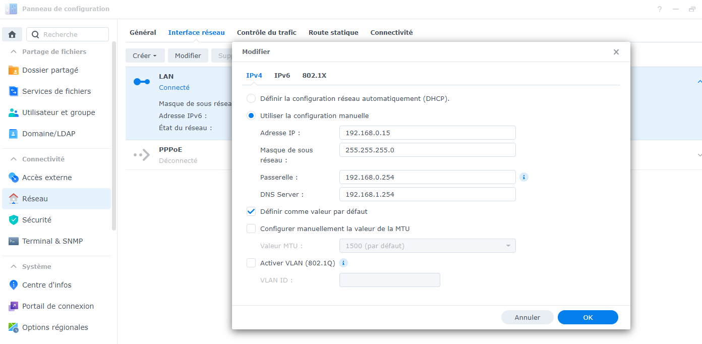

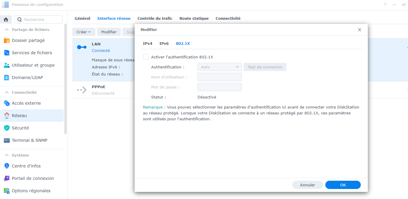

Configure l'interface réseau du NAS en DHCP au lieu de manuel, il récupèrera alors une adresse IP en 192.168.1.x (192.168.1.13 d'après le bail DHCP statique créé dans la box) à laquelle tu pourras te connecter en Wi-Fi.
J'ai cherché interface réseau sur l'interface du NAS mais je ne trouve pas de notion DHCP. S'agit il de la passerelle par défaut à changer svp ?
Dans le Panneau de configuration :
  • Rubrique Réseau
  • Onglet Interface réseau
  • Sélectionner l'interface LAN1
  • Bouton Modifier
  • Onglet IPv4
  • Sélectionner Définir la configuration réseau automatiquement (DHCP)
  • Bouton Ok

J'accède de nouveau à l'interface néanmoins la configuration de l'interface réseau a fait un retour arrière car DHCP n'est plus cochée.
De fait, je refait la manipulation que vous m'avez préconisé mais je n'accède plus ensuite à l'interface et lorsque je le rebranche à la box, cela ne fonctionne pas non plus.

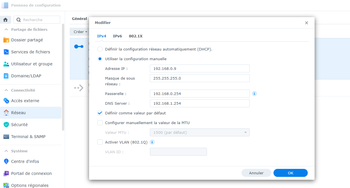

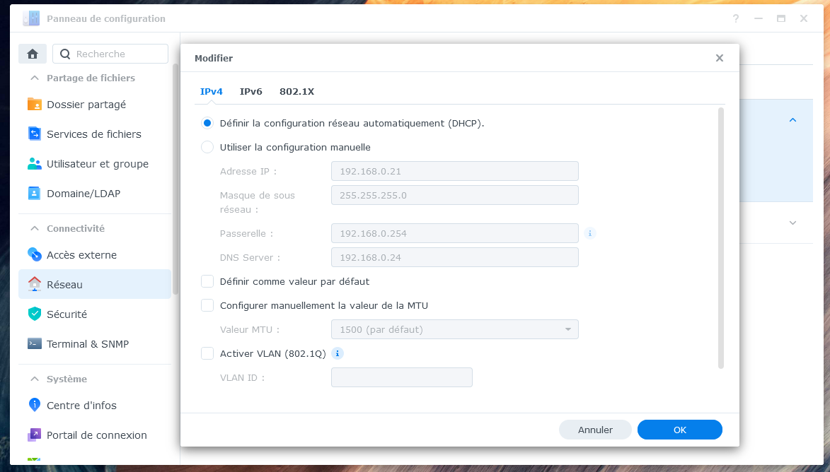

@Mugiwara NoLuffy
Tu n'as pas compris ce que t'a dit @PiwiLAbruti, dans la 2eme capture ( celle du réseau) il te faut mettre le point à Définir la configuration réseau automatiquement ( DHCP)
Ensuite un fois fait tu défait le câble réseau entre le Pc et le nas pour revenir à une configuration normale.
Et pour finir tu cherches le nas sur le réseau avec l'assistant synology pas avec find.synology.com car celle ne fonctionne  pas tous le temps en wifi.

J'accède à l'interface réseau, et je choisis le choix Définir la configuration réseau automatiquement ( DHCP)
A partir de la validation, je n'accède plus à l'interface.

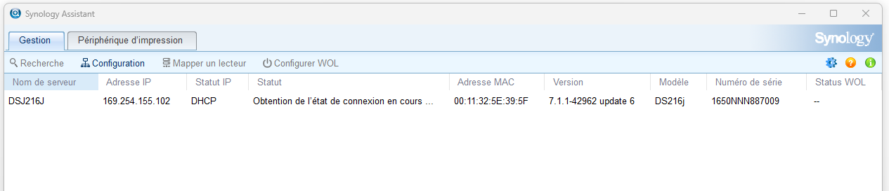

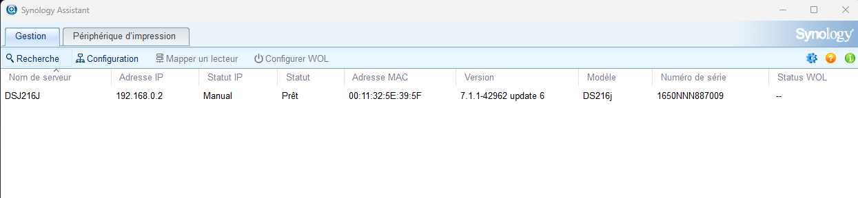

Je lance ensuite l'assistant synology qui ne détecte rien du tout alors que find.synology.com lui détecte l'appareil mais n'arrive pas à s'y connecter.
J'ajoute une capture d'écran de l'assistant synology après avoir fait le changement "Définir la configuration réseau automatiquement ( DHCP) "

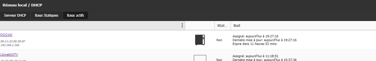

J'ai effectué les changements au niveau de la box et hélas, cela ne change rien, je n'accède toujours pas au nas :
- Suppression du bail statique
- Vérification que la box attribue bien une IP au NAS après redémarrage (192.168.1.166)
- Tentative de connexion via l'assistant ==> aucun serveur trouvé
- Tentative via l'url find...., NAS trouvé mais la connexion ne s'effectue pas.
C'est à ne rien y comprendre... Dois je procéder au reset comme conseillé un peu plus haut d'après vous ?

Au niveau du paneau de configuration/réseau (la 2eme photo de ton post du 20) à Ipv6 vérifier qu'elle soit déactivé
Et dans la page d'avant que tu n'est rien en raport avec ton ancien réseau a défaut poste une capture
J'ai bien compris @firlin néanmoins, dès lors que je le fais, je n'ai plus accès au NAS donc pour te faire une capture de cet écran, je n'ai pas le choix de te montrer cet état.
Ici je vais cocher "Définir la configuration réseau automatiquement (DHCP)" et valider.
On est d'accord ?
