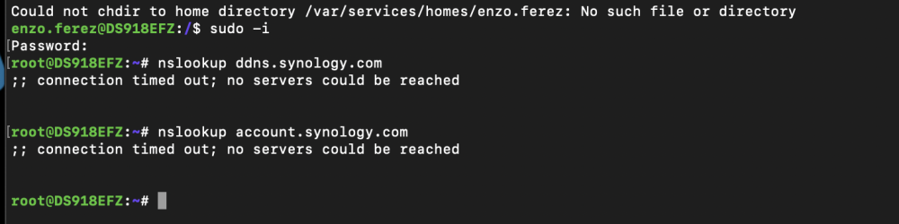

Quels sont les serveurs DNS renseignés dans les paramètres réseau de DSM ?
(Tu peux aussi les afficher avec le commande cat /etc/resolv.conf)

il y a 5 minutes, PiwiLAbruti a dit :
8.8.8.8 et 8.8.4.4

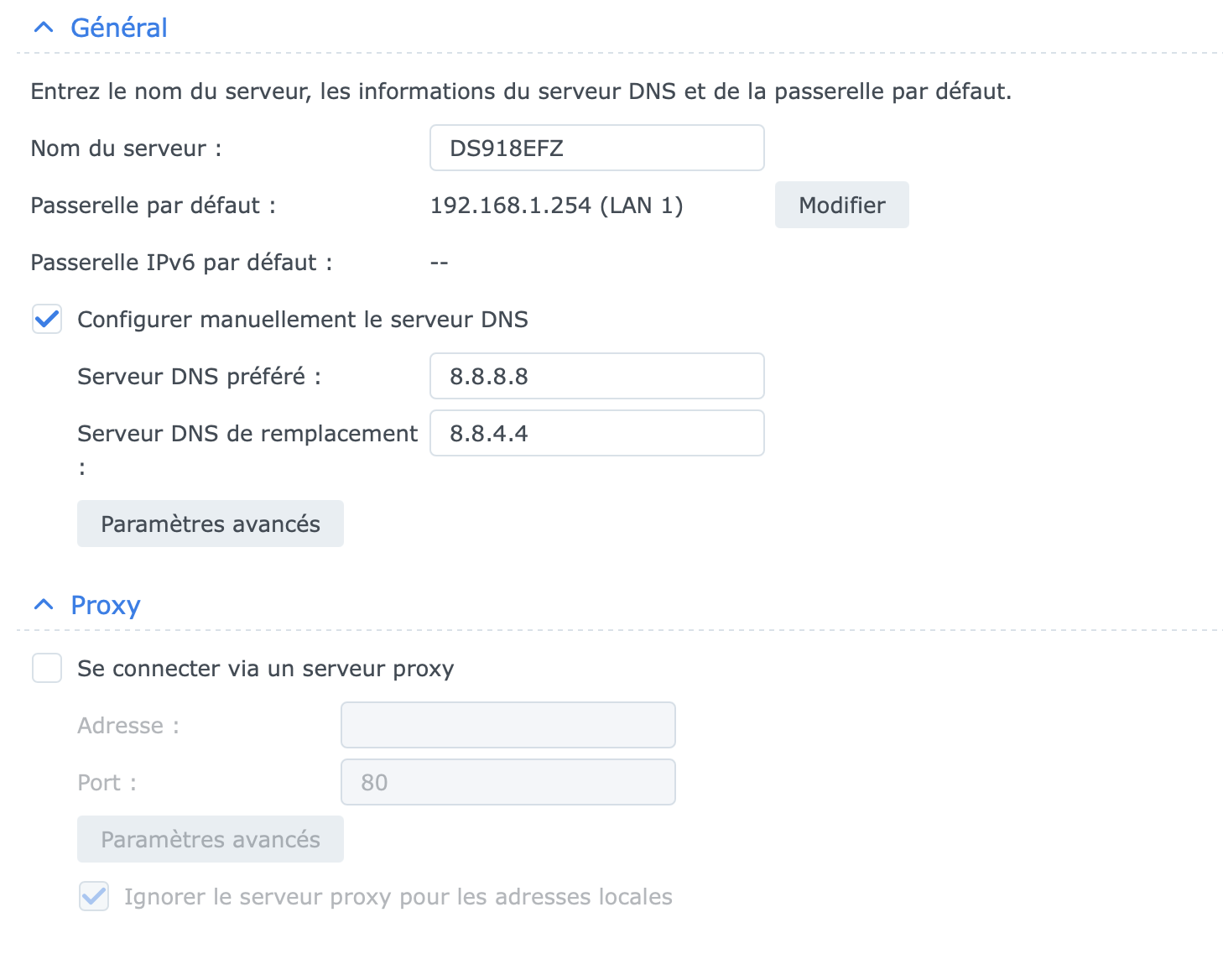

il y a 4 minutes, Kramlech a dit :
Si ton Nas ne se connecte pas au réseau, c'est sans doute que tes paramètres réseaux ne sont pas corrects ... montre nous une copie d'écran de la page Panneau de configuration / Réseau / Général ... (il n'y a rien de confidentiel la dedans).
Je t'ajoute la capture en PJ

Alors en effet je sais qu'il y a tout un tas d'opération, mais avant tout je ne peux même pas me connecter à mon compte synology ou synchroniser l'heure avec un serveur NTP etc. justement en raison de ce problème de connexion à la box.
Tu es certain de ta passerelle en 192.168.1.254 ce ne serait pas plutôt 192.168.1.1 pour une livebox ?
il y a 18 minutes, Thierry94 a dit :
Il m'aura fallu des dizaines d'échanges avec le service client Synology pour trouver la réponse des plus simple avec vous ..
Merci beaucoup c'était si simple et en effet ça fonctionne .. !
