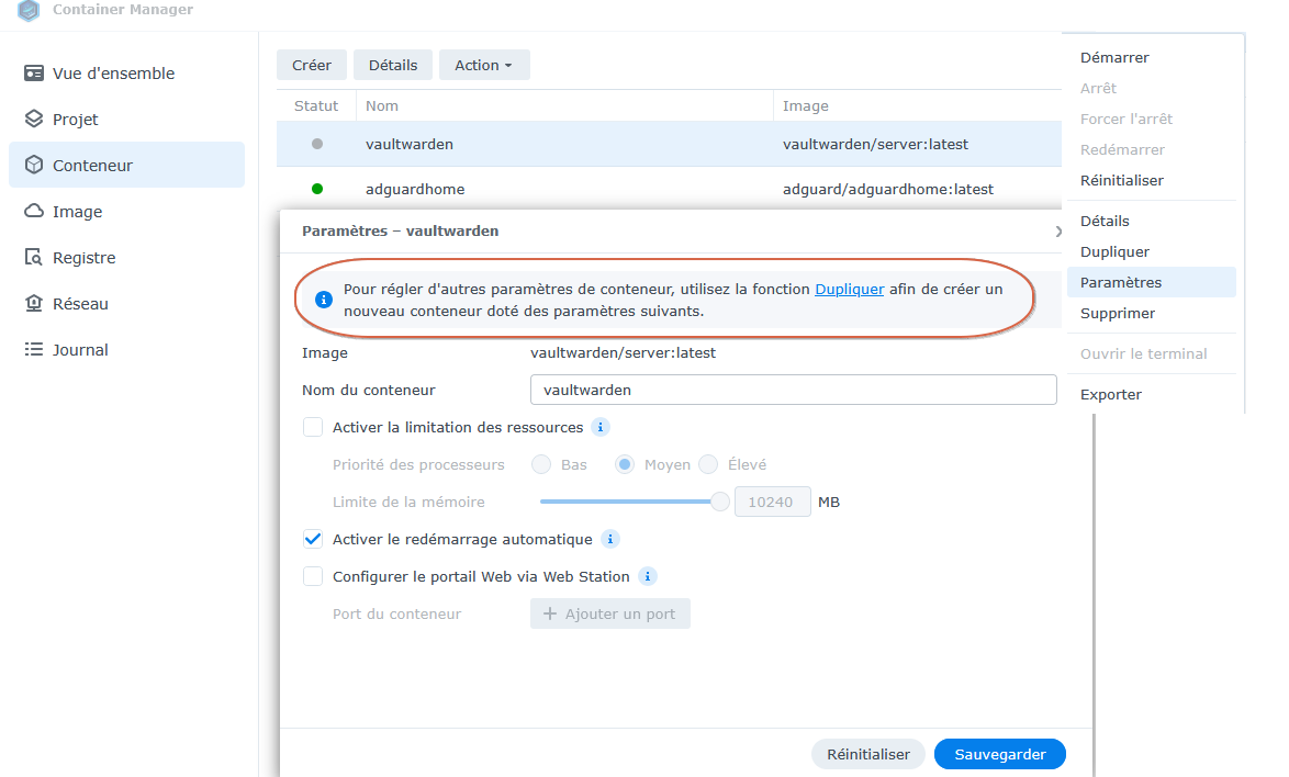

J'utilise depuis quelques années un container Vaultwarden et il m'arrive de modifier depuis "Container Manager " les paramètres de ce container.
Habituellement j'arrête le container, puis je fias un clic droit et Paramètres. Cela me permet de modifier les settings de VaultWarden.
Aujourd'hui, j'ai ce message: Faut il vraiment Dupliquer pour modifier un paramètre du Docker? Il me semblait que non.
Merci pour vos idées
Depuis la version 24.0.2 de Container Manager et d'après les release notes de Synology  "Les paramètres des conteneurs (ports, volumes, environnements) ne sont plus modifiables après leur création. Pour les modifier, il faut désormais dupliquer le conteneur."
Le plus pratique est de passer par un projet au format compose, tu pourras modifier les réglages du projet et regénérer le conteneur sur base des nouveaux paramètres.
