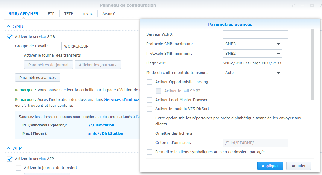

Je ne suis pas un utilisateur particulièrement averti des NAS, mon usage en témoigne, mais je suis allé regardé dans le seul paramètre qui a un moment donné m'avait donné un peu de fil à retordre dans le partage de fichiers :
https://i.goopics.net/pkegwm.png
J'ai essayé en mettant le mini sur SMB1 mais sans plus de succès 😑

À voir si l'activation du Local Master Browser n'améliorerait pas la situation ?
C'est quoi ce Local Master Browser ? Un paquet à ajouter ou un paramétrage quelconque ?
Avec vos infos, je pense de plus en plus que c'est une question de paramétrage en lien avec le changement de box. Mais ce paramétrage serait à faire côté box ou côté NAS ?
il y a 2 minutes, archeo a dit :
Une case à cocher affichée sur la capture d'écran que tu as donnée.
Je teste en rentrant chez moi pour voir ce que ça donne.
option activée mais aucun changement 😒
