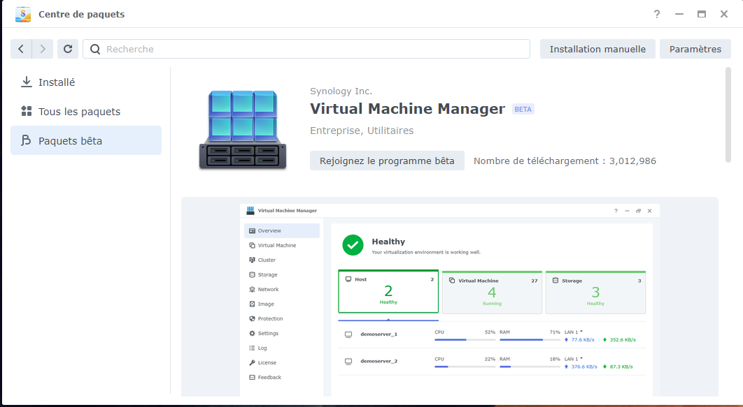

  2. Tu vas le trouver dans les paquets en version beta :
  3. Bonjour à tous, Je rencontre un problème sur mon DS723+ depuis le passage à DSM 7.4.1 (build 90080). Le paquet Virtual Machine Manager (Virtualization 2.7.0-12229) ne fonctionne plus correctement, et ma VM Windows 10 a perdu toute connectivité réseau. Symptômes : Le commutateur virtuel "Default VM Network" affiche Avertissement (Pas d'interfaces réseau), alors que LAN2 (mon interface active, 1000 Mbps) est bien détectée mais reste sur Prise en charge : Non. Le pool de stockage VM affiche le statut "Sain" mais Capacité : "-" et 0 octet alloué, alors que le volume sous-jacent est parfaitement sain avec plusieurs To disponibles. Ce que j'ai déjà testé (sans succès) : Suppression et recréation manuelle du commutateur virtuel en sélectionnant explicitement LAN2 → même résultat. Désinstallation complète du paquet (confirmé aucun résidu dans /var/packages/Virtualization), reboot complet du NAS, puis réinstallation propre → les binaires (libvirtd, virtqemud, virtnetworkd, qemu-system-x86_64...) sont bien présents cette fois. sudo virsh net-list --all → le réseau default existe mais reste inactif. sudo virsh net-start default → erreur : error: Failed to start network default error: internal error: Failed to initialize a valid firewall backendVérification des binaires firewall disponibles : iptables : présent et fonctionnel ip6tables : présent nft (nftables) : absent ebtables : totalement absent du système, confirmé via find / -iname "ebtables*" Ajout de firewall_backend = "iptables" dans /etc/libvirt/virtnetworkd.conf + redémarrage du paquet → erreur identique, persiste. sudo virsh pool-list --all → aucun pool de stockage créé, même pas inactif — même symptôme que le réseau. Côté support Synology : J'ai ouvert un ticket. Leur première réponse évoque une possible incompatibilité de version (branche 2.8.0 nécessaire pour DSM 7.4), mais mon Centre de paquets ne propose aucune mise à jour — version installée et version en ligne affichent toutes deux 2.7.0-12229. J'ai transmis un journal de diagnostic (debug.dat), en attente de leur retour. Question pour la communauté : Est-ce que d'autres utilisateurs de DS7xx/DS9xx+ ont constaté ce même souci après le passage à DSM 7.4.1 ? Merci d'avance pour vos retours.
