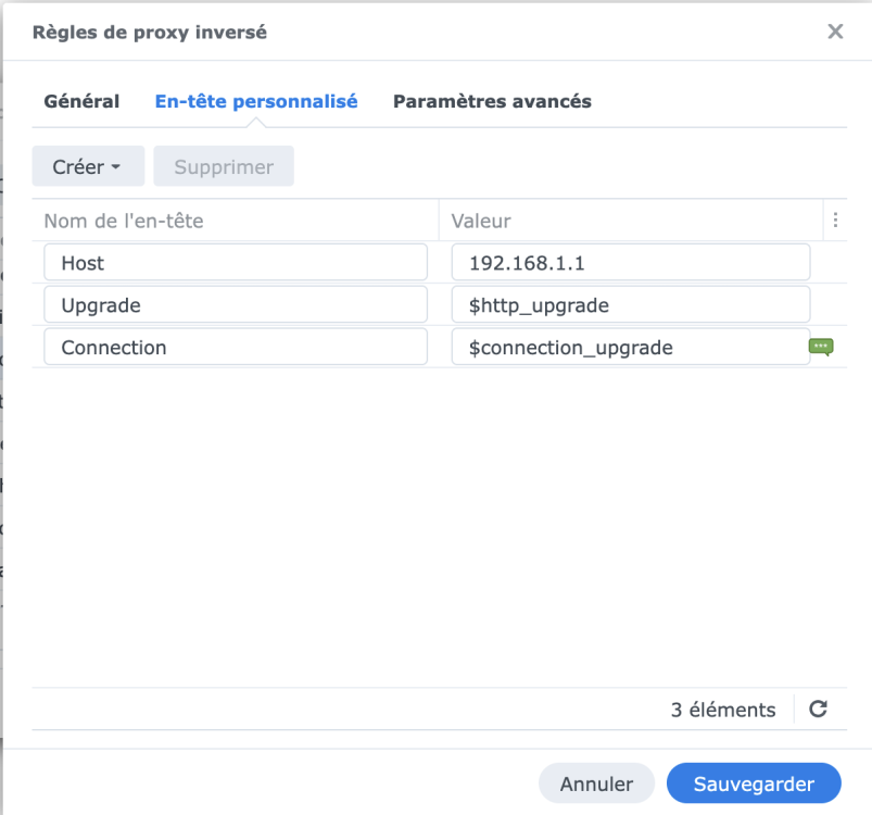

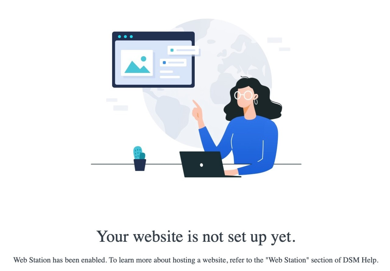

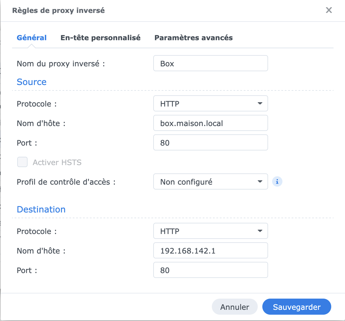

  4. j'essaie de comprendre pourquoi avant ça fonctionnait et plus maintenant. Ce que j'ai fait, c'est mettre mon DNS local en premier en second, c'est 1.1.1.1 sur tous les équipements. Lors je fais la commande : nslookup box.maison.local Server: 192.168.142.1 Address: 192.168.142.1#53 Name: box.maison.local Address: 192.168.142.1 et pour http://box.barrolet.local, j'obtiens l'affichage Je vous remets le reverse proxy au cas où.
