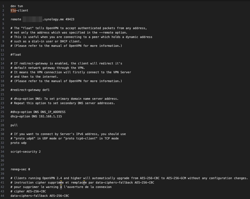

    Donc si j'ai bien compris, mon fichier config devrai ressembler à ça ?

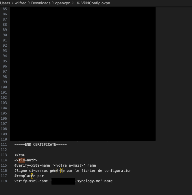

    j'enlève </tls...> ?

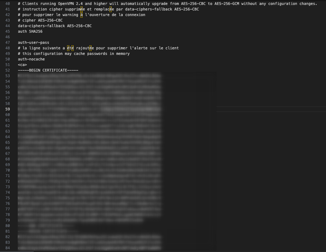

    J'ai. bien remplacé ces ligne (j'ai commenté l'ancienne) et j'ai ce fichier configuration

    Si vous avez tout mis en vrac à la fin du fichier, normal que ça ne fonctionne pas. data-ciphers-fallback AES-256-CBC vient à la place de : cipher AES-256-CBC auth-nocache est à placer avant <ca> et, #verify-x509-name '<votre e-mail>' name #ligne ci-dessus générée par le fichier de configuration #remplacée par verify-x509-name '<Le nom du certificat qui couvre le vpn>' name est à placer en toute fin du fichier

    @Mic13710 C'est ce que j'ai fait mais j'ai un message d'erreur lorsque j'essaye de me connecter sur mon téléphone. Je pense qu'il manque l'ouverture de la balise mais je ne sais pas où le mettre 😕

    N'est ce pas ce que j'ai dit ? Vous devez avoir en fin de fichier : </tls-auth> Et bien c'est là. Pour le reste, avez-vous suivi les pistes de recherches proposées dans le Tuto ?

    @Mic13710 J'ai fait les modifications et je voulais aussi savoir où est ce que j'ajoute </tls-auth> #verify-x509-name '<votre e-mail>' name #ligne ci-dessus générée par le fichier de configuration #remplacée par verify-x509-name 'certificat.vpn' name Est-ce que je l'ajoute vraiment tout à la fin <ca> -----BEGIN CERTIFICATE----- -----END CERTIFICATE----- </ca> </tls .... ou avant <ca> .... Est-ce que c'est de ça que tu parles? Est-ce que tu parles de ça? si oui, je pense que je l'avais fait après la création de openVPN Le port 32400 c'est pour Plex

    Rien de choquant à priori. 3 petites choses à corriger : # instruction cipher supprimée et remplacée par data-ciphers-fallback AES-256-CBC # pour supprimer le warning à l'ouverture de la connexion # cipher AES-256-CBC data-ciphers-fallback AES-256-CBC et : auth-user-pass # la ligne suivante a été rajoutée pour supprimer l'alerte sur le client # this configuration may cache passwords in memory auth-nocache <ca> et en fin de fichier : </tls-auth> #verify-x509-name '<votre e-mail>' name #ligne ci-dessus générée par le fichier de configuration #remplacée par verify-x509-name 'certificat.vpn' name Mais ce sont des modifs mineures qui ne devraient pas changer fondamentalement les choses. L'IP 10.5.0.1 n'est elle pas bloquée dans le module sécurité ? Il faudrait rajouter la plage du VPN dans les IP autorisées pour éviter les blocages. A quoi sert le port 32400 ? Est-ce que le certificat a bien été associé au serveur VPN avant l'activation et la création de la partie Open VPN ?
