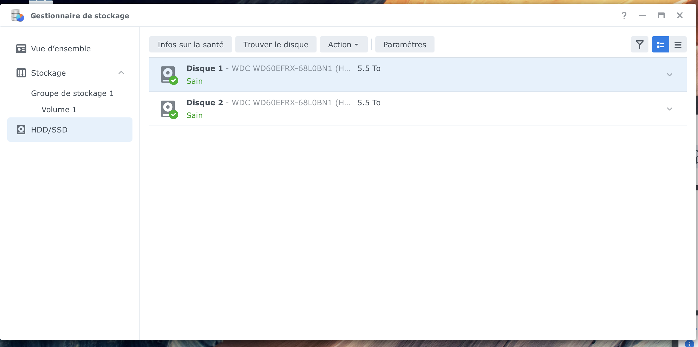

  2. Le support m’indique que le disque 1 est défectueux, en affichant ceci dans son mail : ID# ATTRIBUTE_NAME FLAG VALUE WORST THRESH TYPE UPDATED WHEN_FAILED RAW_VALUE 1 Raw_Read_Error_Rate 0x002f 146 001 051 Pre-fail Always In_the_past 1854 je ne sais pas d’où vient cette information; voici ce que j’obtiens de mon côté sur le gestionnaire de disques :

  13. Vous lisez ce que j'écris ? Je vous ai dit le cadre VOLUME par celui du groupe ! C'est en dessous sur votre capture.

  16. Je pense qu'il est urgent d'attendre que le test soit fini et si ce n'est pas le cas, que le disque soit remplacé. Faire une mise à jour avec un disque qui n'est pas au top risque de mal se terminer. Par ailleurs, certains paquets ont été abandonnés avec 7.2. C'est le cas de Video Station. Avec la 7.2, beaucoup sont passés à Plex ou Emby. Mais là, je ne pourrai pas vous aider, je n'utilise ni l'un, ni l'autre.
  17. De nouveau, mon système est très lent depuis environ deux jours, y compris de simples accès SMB ou des connexions DSM. Pourtant, je ne vois rien de spécial … D'habitude, un reboot suffit … mais pas aujourd'hui. Le système semble toujours en train de se réinitialiser. La diode est fixe, et j'ai eu le Bip de démarrage, ainsi que la notification de connexion à l'onduleur. Mais une connexion DSM n'aboutit pas. Je vais ouvrir un ticket dans le doute.

    Perte de vitesse de transfert

  20. Je vois que vous utilisez l'hibernation des disques. Personnellement (je ne suis pas le seul) je n'utilise pas cette fonction qui aurait plutôt tendance à flinguer les disques. Je laisse mes disque tourner h24. Sinon, je ne vois rien d'anormal dans ces valeurs. Ceci dit, si le test est bloqué à 90% c'est qu'il y a tout de même un souci. Un disque sain (pas le sain indiqué dans DSM) doit aller au bout du test. Plus d'infos dans la base de connaissance : https://kb.synology.com/fr-fr/DSM/tutorial/What_is_SMART

  22. Désolé, mais comme c'est écrit "Attributs" je ne pensais pas que c'était le détail. Et oui, ça reste bloqué à 90%. En espérant que ça puisse aider car personnellement je ne vois pas de dates de tests dans ces attributs... J'ai donc cliqué sur "Détails" en bas pour fournir les captures précédentes :
  23. Normalement, en cliquant sur l'onglet SMART, vous devriez pouvoir consulter le détail du test. C'est dans Attribut SMART, bouton détail. Cette fonction est toujours disponible dans DSM7.1.1. Vous l'avez forcément. Vous n'avez pas répondu à propos des tests à 90%
