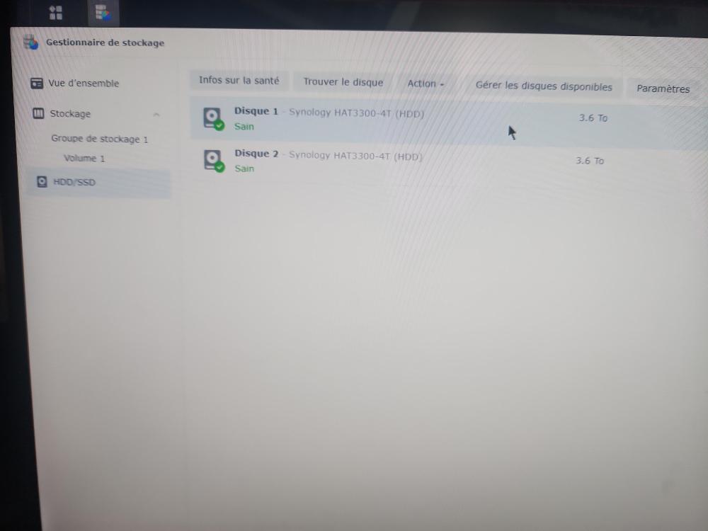

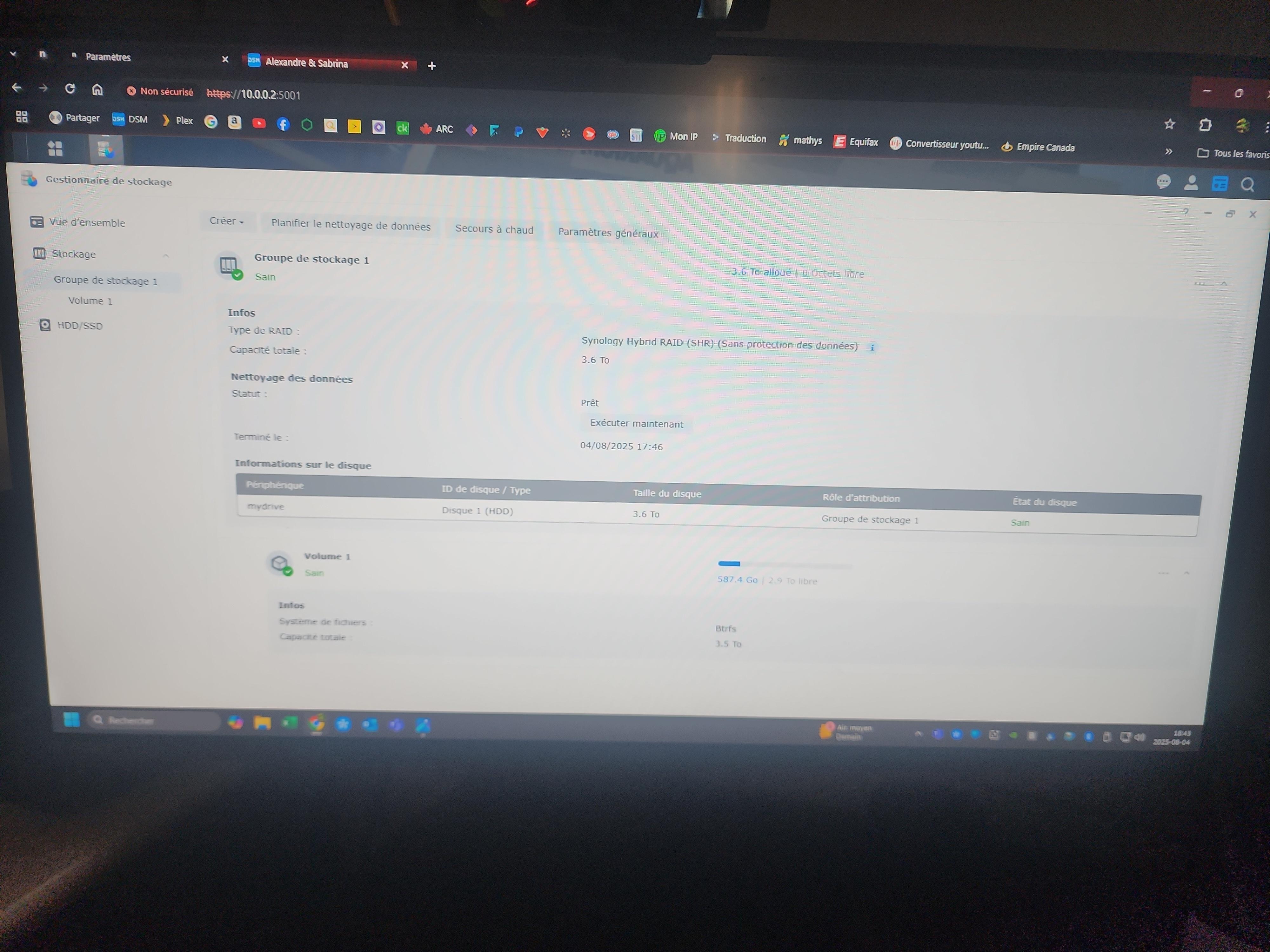

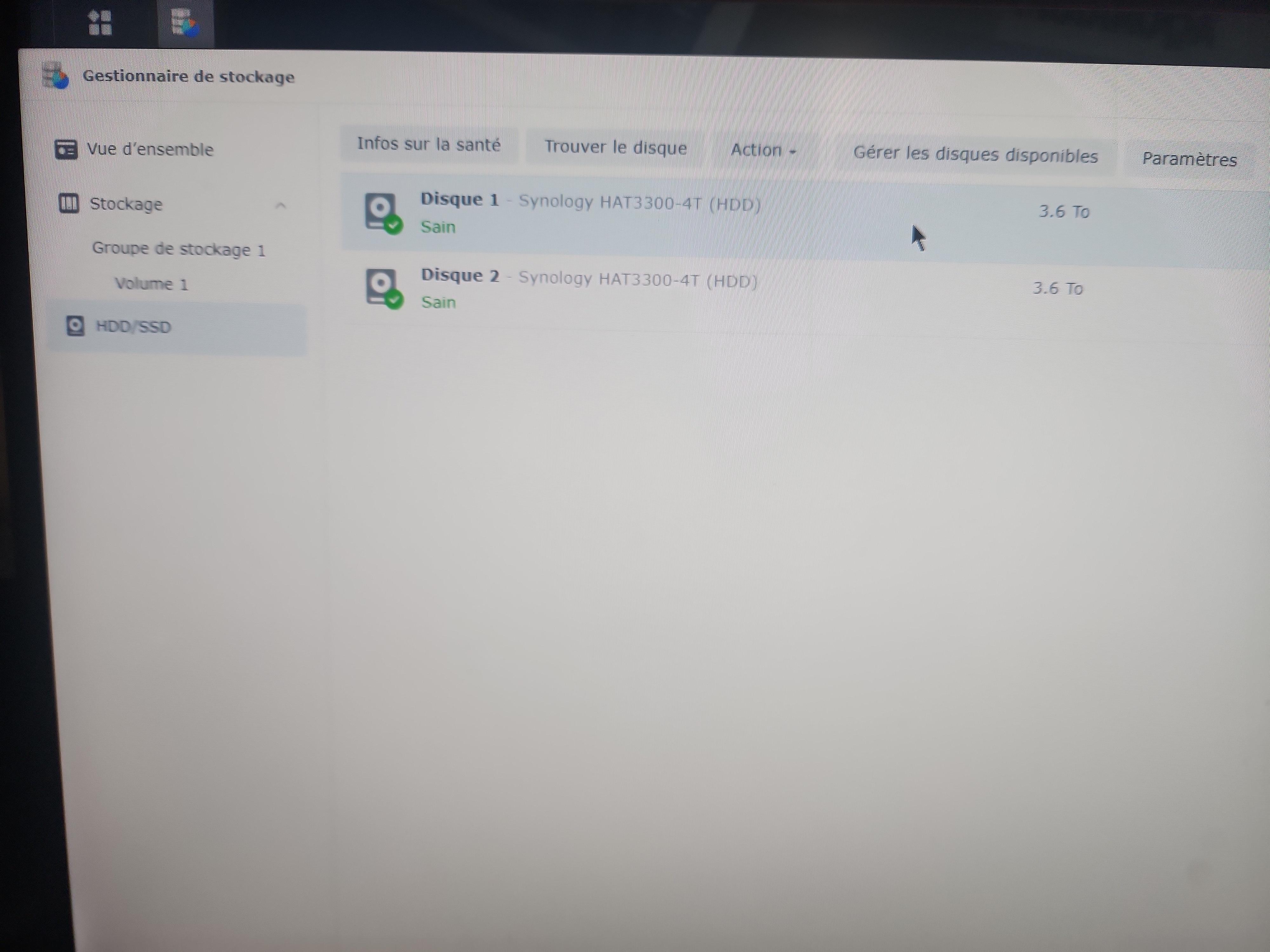

  2. Bonjour, j'ai dû nettoyer mon NAS DS224+ et j'ai retiré les deux disques durs Synology HDD de 4to chacun et après avoir remis les hdd et redémarrer le NAS j'ai remarqué que mes disques n'était plus en redondance(mirroir) en shr sans protection ? Pourtant ils étaient bien en mirroir avant? Je ne peut pas les mettres en RAID 1 ?
