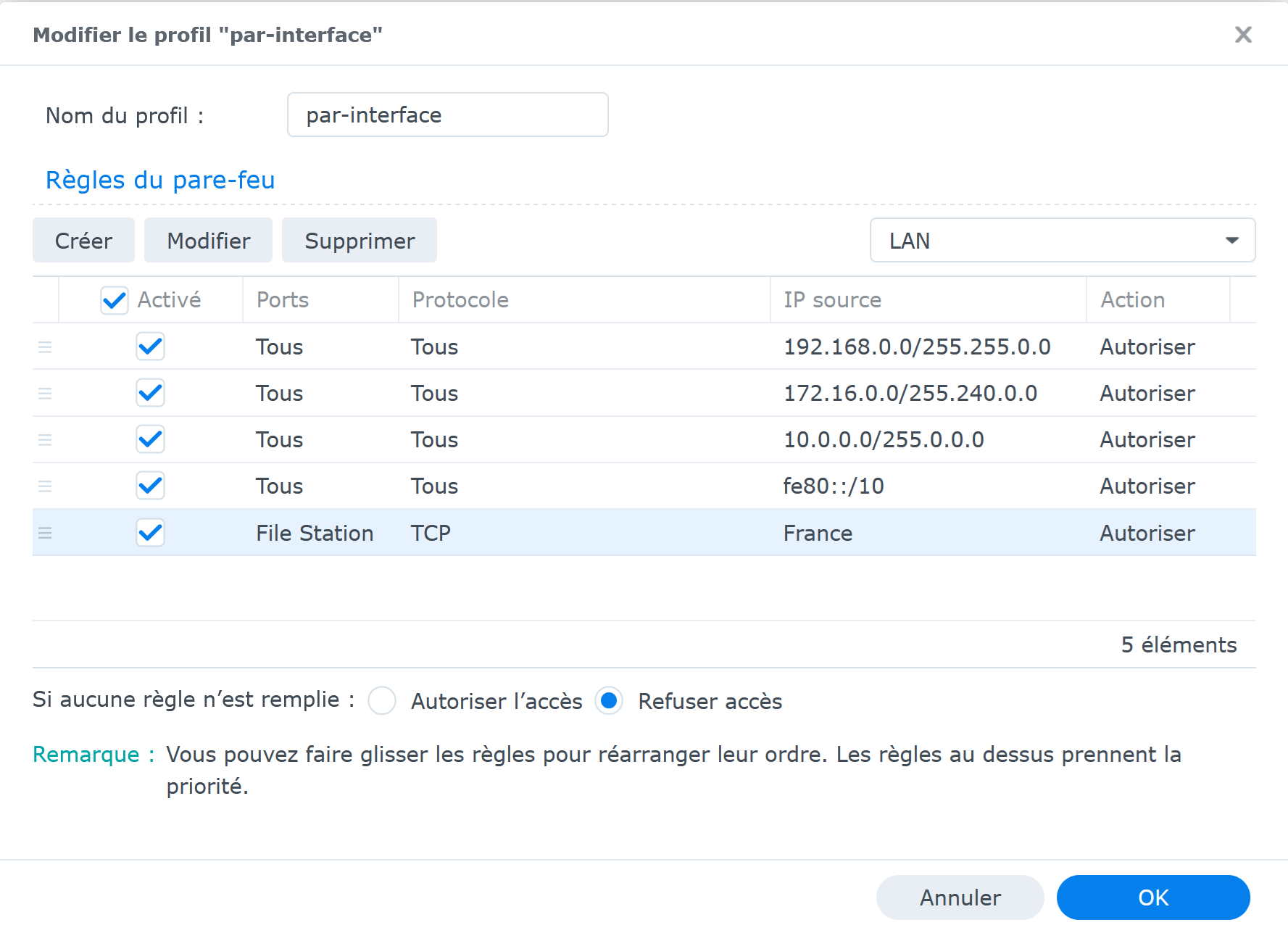

Bonjour, Je suis néophyte en installation de NAS, après avoir suivi le tutoriel, actuellement en connexion à distance, je n'arrive pas à activer la connexion DDNS. (page introuvable) Tentative de connexion infructueuse : https://ndd.synology.me:7001/ Dans l'onglet accès externe : - DDNS, je vois bien mon nom de domaine ainsi que le statut normal. - Avancé, j'ai bien le nom d'hôte ndd.synology.me les deux autres lignes ne sont pas complétées. Dans l'onglet portail de connexion : - Applications => File Station => Domaine : ndd.synology.me & Https : 7001 Enfin pour le pare-feu, cf image Sauriez-vous me conseiller pour trouver la cause de ce blocage ? Merci d'avance, Quentin B.
