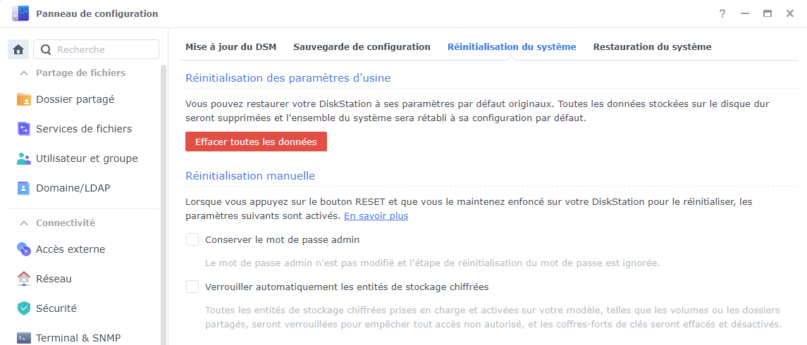

  7. Bonjour ! Et bien vu que je vais passer de Synology à TrueNas, je voudrais remettre le Nas actuel au format usine, pour essayer de le revendre. Bref j'ai cru lire sur le net de passer par sauvegarde et restauration mais également par un petit bouton de reset derrière la tite box. Merci d'avance de votre aide ! YoG
