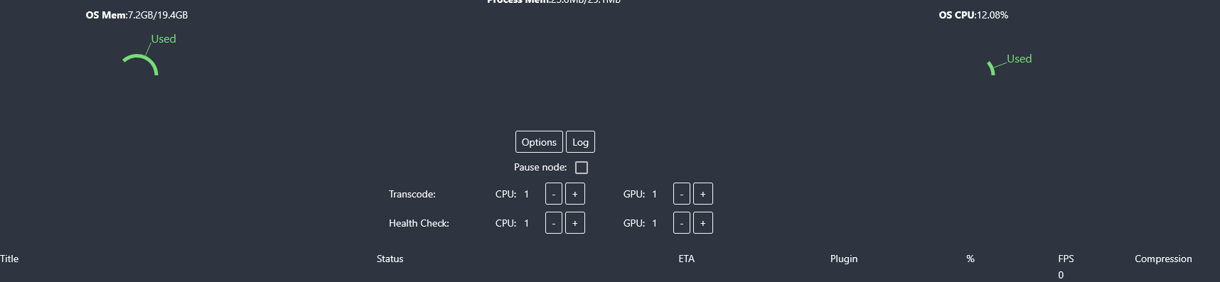

  2. Ton log indique que Tdarr voit ton fichier mais qu'il ne l'a pas converti. As-tu bien un plugin dans "transcode option" ? Ton fichier doit-il être converti ? Dans Home tu cliques sur un des nodes
  3. Tu as programmé le schedule ? Tu as bien activé "auto accept successfull transcode" --> Je viens de le voir et de l'activer et sélectionné un cpu et/ou gpu ? --> Je ne vois pas où c'est de plus j'ai ce message bizzare pour le dossier output
  4. hello les paramétres que tu indiques semble ok de mon côté mais je ne trouve pas l'onglet "Tasks" J"ai déposé une video et j'ai ce log [2026-03-13T09:51:11.416] [WARN] Tdarr_Server - "/media/baba2025.mkv" [2026-03-13T09:53:43.057] [INFO] Tdarr_Server - Socket.io clientsCount:total:1, nodes 1, nodesCount: 1, nodeSockets: 1 [2026-03-13T09:53:43.057] [INFO] Tdarr_Server - Node InternalNode connected:true [2026-03-13T09:53:43.398] [INFO] Tdarr_Server - Updating plugins [2026-03-13T09:53:45.776] [INFO] Tdarr_Server - [Plugin Update] Starting [2026-03-13T09:53:46.067] [INFO] Tdarr_Server - [Plugin Update] Plugin repo has not changed, skipping update [2026-03-13T09:53:46.073] [INFO] Tdarr_Server - Zipping plugins folder [2026-03-13T09:53:46.392] [INFO] Tdarr_Server - [Plugin Update] Found ignore file at "/app/server/Tdarr/Plugins/tdarrIgnore.txt" [2026-03-13T09:53:47.272] [INFO] Tdarr_Server - zipPluginsFolder took 1199ms [2026-03-13T09:54:05.308] [INFO] Tdarr_Server - Running hourly scan for library: NaN [2026-03-13T09:54:05.308] [INFO] Tdarr_Server - Starting file scan [2026-03-13T09:54:05.308] [INFO] Tdarr_Server - dSVGw8Eqj Prep started [2026-03-13T09:54:05.308] [INFO] Tdarr_Server - Commencing file update scan. Deleting non-existent files and adding new files. [2026-03-13T09:54:05.408] [INFO] Tdarr_Server - [100ms] dSVGw8Eqj Prep finished [2026-03-13T09:54:05.409] [INFO] Tdarr_Server - Scanner dSVGw8Eqj launched [2026-03-13T09:54:05.945] [INFO] Tdarr_Server - 1 files sending [2026-03-13T09:54:05.947] [INFO] Tdarr_Server - [2ms] 1 files sent [2026-03-13T09:54:05.909] [INFO] Tdarr_Server - Online [2026-03-13T09:54:05.962] [INFO] Tdarr_Server - Sending 0 files for extraction [2026-03-13T09:54:05.963] [INFO] Tdarr_Server - Finished in 55ms [2026-03-13T09:54:05.964] [WARN] Tdarr_Server - Exit approved. Closing process. [2026-03-13T09:54:05.964] [INFO] Tdarr_Server - Scanner dSVGw8Eqj:Finished [2026-03-13T09:54:06.972] [INFO] Tdarr_Server - dSVGw8Eqj File scanner exited Je ne suis pas sur que la conversion est fonctionnée

  6. Salut, Dans libraries tu dois avoir: Naturellement tu mets TESTS/A dans Source. Tu mets TESTS/B dans Output Folder. Tu as programmé le schedule ? Tu as bien activé "auto accept successfull transcode" et sélectionné un cpu et/ou gpu ? Tu peux vérifier les tasks dans: Georges.
  7. Hello bon j'ai suivi le process pour l'install cela me semble ok mais pas de transcode ... où je peux vérifier ma config pour qu'on a vérifie ? sachant que je voudrais faire le dossier watch "/volume1/TESTS/A" et le dossier de sortie "/volume1/TESTS/B" a+ Seb

  11. Euh, c'est la config Docker pour Handbrake, pas pout Tdarr... J'utilise l'image Docker https://hub.docker.com/r/haveagitgat/tdarr Tu dois créer deux containers tdarr server et tdarr node. Tout est expliqué dans la doc Finalement, il existe un tuto ;-) Marius HostingHow to Install Tdarr on Your Synology NASTrustworthy expert guide to your Synology NAS. Georges
  12. Hello merci de tes retours, je vais tester ce soir Ta config initiale ressemble à la mienne ? est-ce qu'elle te semble correcte? version: '2.4' services: handbrake: image: jlesage/handbrake container_name: handbrake_auto group_add: - "107" ports: - "5800:5800" cpu_shares: 128 mem_limit: 2G volumes: - "/volume1/docker/handbrake/config:/config:rw" - "/volume1/TESTS/A:/watch:rw" - "/volume1/TESTS/B:/output:rw" environment: - USER_ID=0 # On passe en root pour tester si c'est un pb de droits - GROUP_ID=0 - TZ=Europe/Paris # Utilisation d'un nom de preset plus universel - HANDBRAKE_PRESET=General/Very Fast 1080p30 - AUTOMATED_CONVERSION_PRESET=General/Very Fast 1080p30 - HANDBRAKE_THREADS=1 devices: - /dev/dri:/dev/dri restart: unless-stopped
  13. Salut, Je n'ai pas de tuto et ça fait un moment que je l'ai configuré.... Dans l'ensemble ce n'est pas compliqué. Encore moins si tu veux uniquement faire ce que je fais à savoir, simplement réencoder les fichiers en H265 L'astuce, c'est le "flow" ou flux qui fait passer ton fichier par les différents plugins en fonction de ce que tu veux. Tu les cherches dans "Classic Plugins" Moi, je n'en ai qu'un c'est: Tu dois copier tes plugins en local. Quand tu as les plugins que tu desires, tu les mets dans "transcode option". Ensuite la config est classique avec les librairies... et les schedule pour réencoder la nuit par exemple. N'oublie pas d'assigner un CPU et un GPU (le cas échéant) dans Home. Tu dois activer Auto acept pour que tout se fasse en auto. Finalement, tu devrais avoir un truc du genre Si ça ne fonctionne pas, n'hésite pas, j'ai peut-être oublié un truc ;-) Georges
