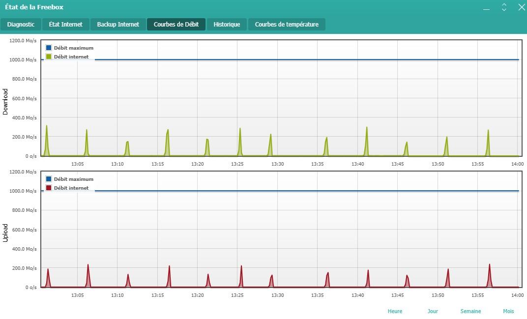

  2. Aucun...... si ce n'est la question de l'intérêt de passer de 1Gb/s à 2.5Gb/s Oui. Les unités sont Mo/s . Si je me trompe pas les pointes sont à environs 2.4Gb/s en download et 2.1Gb/s en upload pour le débit internet.

  5. Speedtest n'est pas une utilisation courante. Il mesure uniquement le débit entre le serveur Speedtest sélectionné et ton équipement interne. Ce n'est en rien révélateur du reste de ton expérience sur internet qui est grandement dépendante de l'investissement de ton opérateur dans le peering. Sur Freebox OS, tu as un graphique de l'activité de ta connexion internet. C'est ça qu'il faut regarder pour évaluer ton utilisation réelle (même si dans ton cas, ce sera complètement pollué par les tests Speedtest inutiles).
  6. Depuis hier soir le débit est devenu plus régulier car j'ai changé le port ethernet du PC. L'enregistrement est sur presque 5j (fait avec un seul serveur : Scaleway). Avant : Freebox Ultra port 2.5G -------->switch Netgear port 2.5G in et out--------> port 2.5G du PC Maintenant : Freebox Ultra Port SFP 10G-----> switch QNAP port 10G in /5 G out------> switch Netgear port 2.5G in et out ------> port 2.5G du PC
