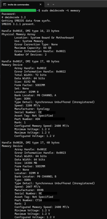

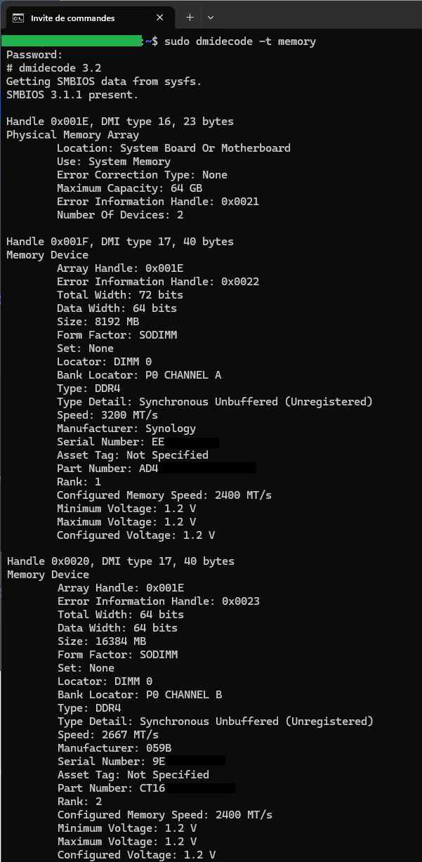

  6. On ne peut pas rajouter dans un SHR de disques plus petit que le plus petit disque avec lequel le shr a été construit. Si vos disques sont des 14To, vous ne pouvez rajouter que des disques de 14To minimum. Et si vous rajoutez des disques plus gros, il faudra en rajouter 2 de même capacité pour pouvoir exploiter les To supplémentaires au dela de 14To.
  7. 1- J'ai installé le script, tout ok. J'ai donc mis mes deux NVME en cache Lecture Ecriture comme avant. Pour le script je n'avais pas vu, je vais faire un lacement à chaque démarrage. 2- Pour la Ram, je suis le premier étonné, mais avec le script pas de souci pour faire fonctionner la barette de base de 8Go Synology 3200 avec la barette Crucial 16Go 2666. Peut être que tout fonctionne en 2666, c'est à vérifier, mais j'ai bien 24 Go de Ram 3 - Sinon, je viens de remettre un ancien 4To et j'ai du effectivement relancer le script pour l'ajouter. Par contre je suis un peu deçu, je ne peux pas l'ajouter à mon SHR de 4 x 14To. Je pensais que c'était possible au vu de l'outil de simulation de disqiues Raid Synology, mais apparement pas.
  8. Bonjour, Si tu suis le modop d'installation, tu dois pouvoir répondre tout seul à la question, Non, car d'un côté 2666 et de l'autre 3200 ECC
