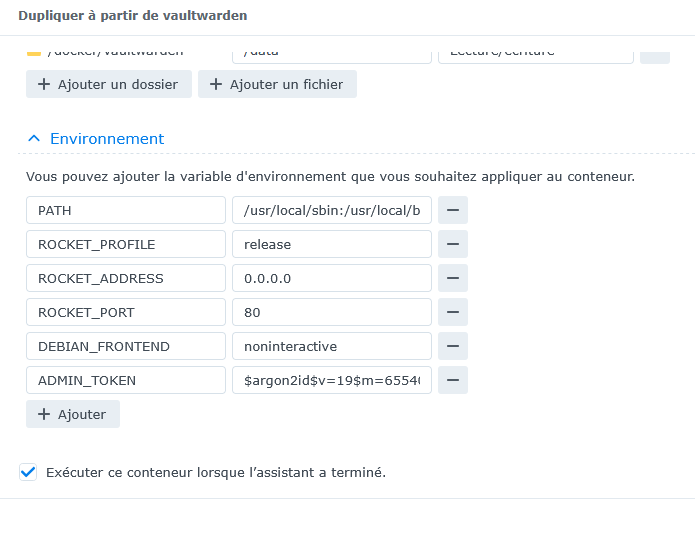

  2. J'ai trouvé 🙂 Le paramètre ADMIN_TOKEN doit être inséré sans les doubles $

  27. Bonjour, j'ai installé vaultwarden dans un conteneur, il fonctionne très bien J'essaie d'activer correctement la page d'administration. https://github.com/dani-garcia/vaultwarden/wiki/Enabling-admin-page#secure-the-admin_token Pour y avoir accès, il faut insérer une variable d'environnement ADMIN_TOKEN = un token du genre : bXBGMENBZUVzT3VUSFErTzQzK25Jck1BN2Z0amFuWjdSdVlIQVZqYzAzY Après avoir mis le token, ça fonctionne. Ils expliquent dans la DOC qu'il faut sécuriser le token ce qui permet finalement d'entrer non pas le token en tant que mot de passe, mais le mot de passe qui a généré ce token. j'ai généré mon token Argon2 : du genre : $$argon2id$$v=19$$m=19456,t=2,p=1$$UUZxK1FZMkZoRHFQRlVrT.... J'ai arrêté mon conteneur, j'ai édité les paramètres et j'ai remplacé le champ ADMIN_TOKEN le nouveau token Argon 2 il ne semble pas être prise correctement en compte... Pour accéder à l'interface d'administration, je colle le token complet de $$argon2... : Je n'arrive pas à mettre le mot de passe à la place du token. J'ai toujours le message d'erreur qui me dit que le token n'est pas sécurisé Je n'arrive pas à trouver la bêtise ou la chose que je ne fais pas.
