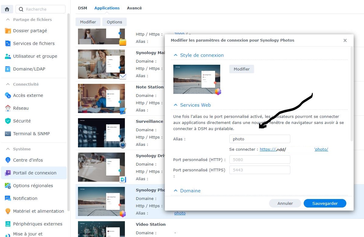

Bonjour, De retour chez moi je me rends compte que j'ai peut-être dit des bêtises concernant le port utilisé 😦 En résumé je tape photo.ndd ou photo2.ndd pour arriver respectivement sur Synology Photo du nas1 avec DSM7 et Photostation du nas2 avec DSM6. Les .htaccess sont les mêmes : RewriteEngine On RewriteCond %{HTTPS} off RewriteRule (.*) https://%{HTTP_HOST}%{REQUEST_URI} RewriteCond %{HTTP_HOST} ^photo.ndd$ RewriteRule ^$ https://photo.ndd/photo [L,R=301] RewriteCond %{HTTP_HOST} ^photo2.ndd$ RewriteRule ^$ https://photo2.ndd/photo [L,R=301] Les reverses proxies : https://photo.ndd ==> http://ipdunas1 https://photo2.ndd ==> http://ipdunas2 par contre dans le nas1 (dsm7) photo est déclaré en alias sinon ça ne fonctionne pas. Je mets toutes mes photos dans le répertoire /photo. Dans synology photo il faut que j'aille dans l'espace partagé pour les voir. Oui Synology Photo se rapproche plus de Moments que de Photostation mais il remplace les deux applications. Voilà. Désolé pour le retard.
Bonjour, Je suis de loin votre discussion sur le proxy inversé (je suis dans une zone blanche....oui ça existe ) Ça fait plusieurs années que mon reverse proxy photostation fonctionne et le passage à dsm7 et synology photo n'a rien changé. Le .htaccess est modifié comme je l'ai indiqué, par contre la déclaration du port http est faite dans le panneau de config/application et je n'ai rien dans les paramètres photostation.
