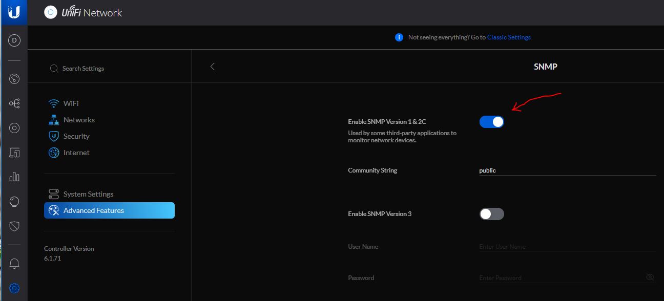

Bonjour @Dimebag Darrell Je ne sais pas pour le tuto unifipoller, mais si tu as déjà réalisé le monitoring du NAS selon le tuto de @.Shad. cela ne pose pas de problème de faire comme je l'ai indiqué en page 22. Edit : j'ai oublié de dire qu'il fallait, bien sûr, autoriser SNMP dans l'équipement UNIFI que l'on veut monitorer :

@Dimebag Darrell Voilà j'ai retrouvé pour UNIFI, c'est là en page 22, posté le 6 janvier : Bon dashboard...
