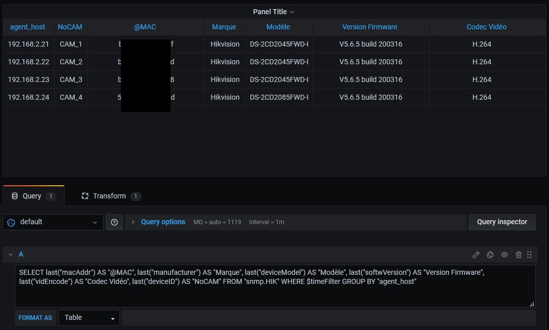

@MilesTEG1 Bonjour, Sans garantie, car je n'ai pas testé moi-même avec les NAS et le routeur, mais je le fais pour mes caméras : SELECT last("macAddr") AS "@MAC", last("manufacturer") AS "Marque", last("deviceModel") AS "Modèle", last("softwVersion") AS "Version Firmware", last("vidEncode") AS "Codec Vidéo", last("deviceID") AS "NoCAM" FROM "snmp.HIK" WHERE $timeFilter GROUP BY "agent_host" Ce qui importe dans la reqête c'est les clauses WHERE et GROUP BY. Pour faire apparaitre le champ "agent_host" il faut aller dans l'onglet "transform" et sélectionner "organize fields". Là tu rend visible le champ "agent_host". Ainsi il t'affichera les @IP du routeur et des NAS (enfin tous les agents définis dans le telegraf.conf. Cordialement oracle7😉
