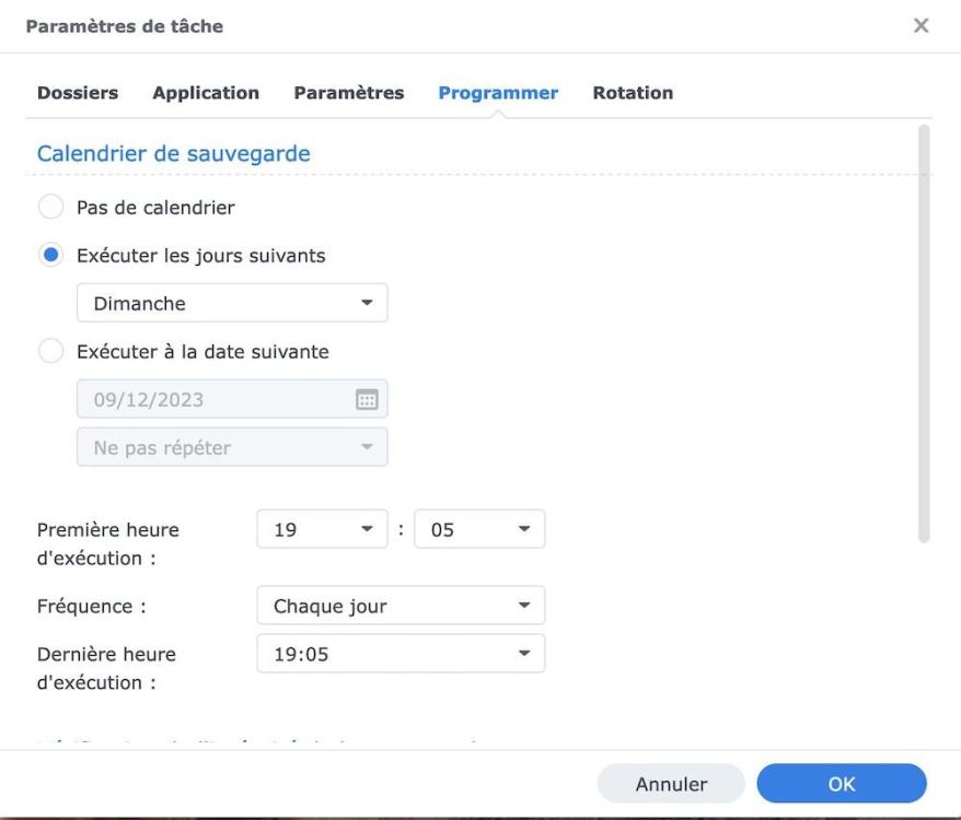

  4. Dans ces conditions tu n'as pas la possibilité de démonter le disque USB après la sauvegarde. Le mieux serait de modifier la planification et cela se passe dans : Hyper Backup > Paramètres de tâche > Programmer J'ai choisi 19 heures parce que j'ai la main après la sauvegarde. J'ai aussi un script qui démonte le disque de sauvegarde mais cela devient compliqué par rapport à tes besoins.

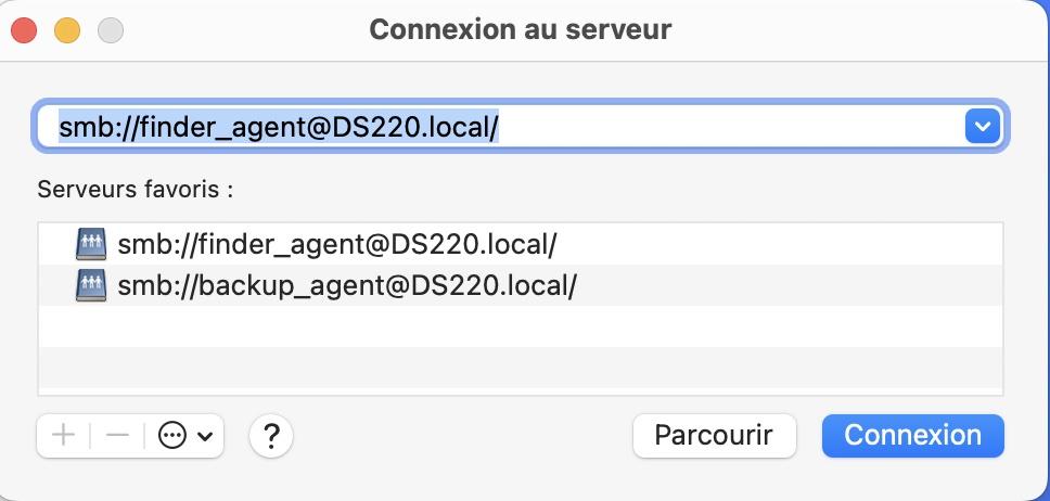

  13. Bonjour @Amelie, Est-ce que le dossier partagé sur lequel la sauvegarde Time Machine est effectuée est joignable sur le réseau ? Pour le savoir choisis "Aller > Se connecter au serveur" ou son équivalent "Command + K" sur le Mac. Dans la fenêtre d'invite tape 'smb://nom_d'utilisateur@DS220.local/. Le dossier partagé apparaît bien ?

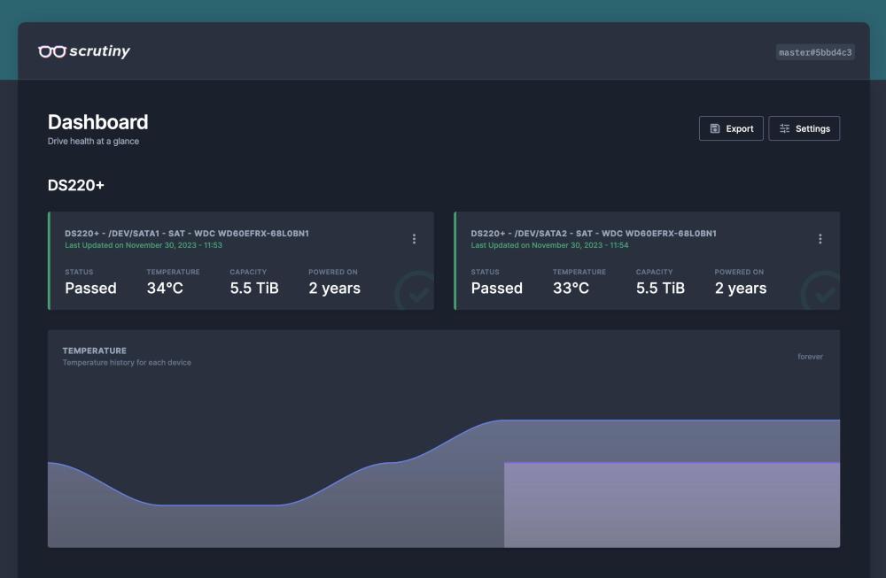

    J'ai ajouté la variable d'environnement COLLECTOR_CRON_SCHEDULE et je me suis fait peur car il a fallu arrêter le container et le recréer. J'ai dû lancer plusieurs fois la commande sudo docker exec scrutiny scrutiny-collector-metrics run parce que, au premier lancement j'ai eu droit à une belle erreur ERROR: Post "http://localhost:8080/api/devices/register": dial tcp 127.0.0.1:8080: connect: connection refused Il m'a fallu insister et relancer la commande mais finalement, le bourrin est reparti. Ouf !!! J'ai l'impression que scrutiny est encore en construction mais Paris ne s'est pas fait en un jour.

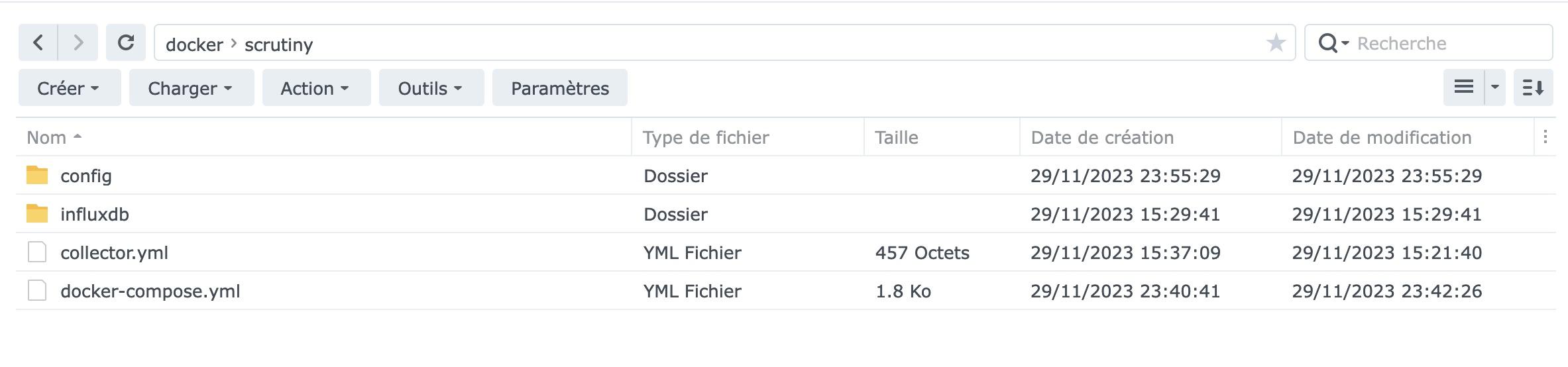

    Il y a des surprises. Lorsque je tape la commande : docker exec scrutiny scrutiny-collector-metrics run Un message indique : No configuration file found at /opt/scrutiny/config/collector.yaml. Using Defaults. Pour le coup j'ai dupliqué le fichier collector.yaml qui se trouve à la racine du dossier scrutiny dans la sous/dossier config. Voilà à quoi ressemble File Station. scrutiny folder config folder collector.yaml influxdb folder docker-compose.yml collector.yaml Il ne faut pas hésiter à lancer la commande "docker exec scrutiny scrutiny-collector-metrics run" - après avoir démarré le container dans Container Manager - pour que le container démarre vraiment. Le docker compose : # pouer lancer la 1ère analyse : sudo docker exec scrutiny scrutiny-collector-metrics run (merci EVOTk) services: scrutiny: container_name: scrutiny image: ghcr.io/analogj/scrutiny:master-omnibus restart: unless-stopped cap_add: - SYS_RAWIO # necessary to allow smartctl permission to query device SMART data - SYS_ADMIN # necessary for NVMe drives ports: - "6070:8080" # Web Interface # - "8801:8086" # influxDB admin volumes: - /run/udev:/run/udev:ro - ./config:/opt/scrutiny/config - ./influxdb:/opt/scrutiny/influxdb devices: # List devices with : ls /dev/ | grep '/dev/[sh]d[a-z]\|sata[0-9]\|usb[0-9]\|nvme[0-9]' # (merci MilesTEG1) - "/dev/sata1" - "/dev/sata2" # - "/dev/sata3" et ainsi de suite jusqu'au nombre de disques gérés par le NAS # - /dev/nvme0:/dev/nvme0 SSD NVMe # - /dev/nvme1:/dev/nvme1 # - /dev/nvme0n1:/dev/nvme0n1 # - /dev/nvme1n1:/dev/nvme1n1 environment: - SCRUTINY_WEB_INFLUXDB_TOKEN=STRONG_PASSPHRASE - SCRUTINY_WEB_INFLUXDB_INIT_USERNAME=lionel_a - SCRUTINY_WEB_INFLUXDB_INIT_PASSWORD=STRONG_PASSWORD - TIMEZONE=Europe/Paris Le fichier collector.yaml : version: 1 host: id: "DS220+" devices: # - device: /dev/nvme0n1 # type: 'nvme' # - device: /dev/nvme1n1 # type: 'nvme' - device: /dev/sata1 type: 'sat' - device: /dev/sata2 type: 'sat' # - device: /dev/sata3 et ainsi de suite jusqu'au nombre de disques gérés par le NAS # type: 'sat' Ça marche ainsi et je n'y touche plus ! Consolation, avec les infos qui suivent, mon NAS a pris de la valeur 😀
