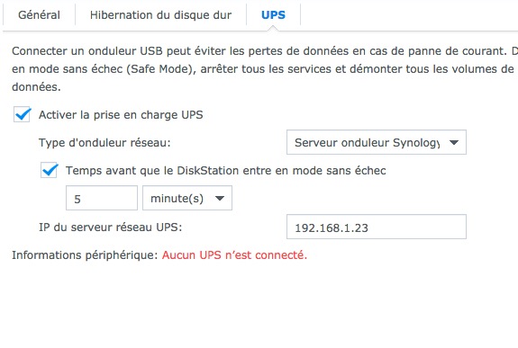

Question : on dit que un des NAS peut servir de serveur pour les autres NAS et l'ordinateur (en l'occurence chez moi un Mac qui je crois gère nativement les onduleurs)  il est écrit "il faut renseigner les adresse IP des autres...Oui mais où  ? je ne vois pas dans la panneau de config une possibilité de listing. On peut effectivement en renseigner une mais pas d'autres ? Qui peourrait me donner la marche à suivre ?
5a9e6eafe90cd_Capturedecran2018-03-06a11_34_04.jpg.6629eee3a08b605e4973238d137529d3.jpg
Question bête mais peut on utilisr un hub usb pour gérer Nas ET Mac  ?? ça ne semble pas possible mais bon ?
