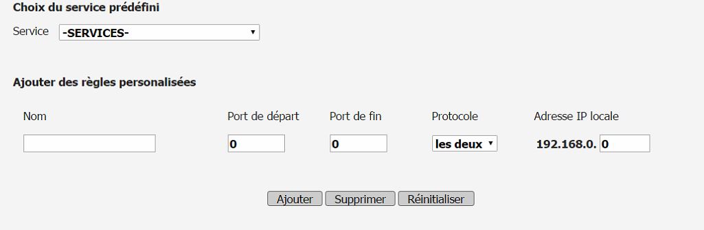

raaaaaaaaa ... la box nuemricable me met le message suivant ...
Le port de départ et le port de fin doivent être compris entre 1 et 65535. le port de départ doit être inferieur ou égal au port de fin.
je suis bien avancé la .. je sais pas trop comment faire
merci

ha non ... j'avais compris de mettre cela sur la box
  • Port de départ : 5022
  • Port de fin : 22
  • Adresse IP locale : [adresse IP du NAS]
 il faut changer le port externe sur ton routeur (utiliser un port au dessus de 5000, par exemple 5022) et le forwarder sur le port 22 de ton NAS (celui qui recçoit les attaques).

Euh, j'ai l'impression qu'il y a une confusion entre ce que je disais (port externe 5022 redirigé vers le port interne 22 sur l'ip du NAS) et la notion de port de départ et port de fin que demande la box numericable.
Pour moi fabbe, soit tu n'as pas choisi la bonne page dans ton interface de gestion de la box (tu as choisi la page de gestion de plage de ports), soit tout simplement la box numéricable ne permet pas de transformer un port externe (5022 dans mon exemple) vers un port interne (22 dans mon exemple) différent, la box ne permettrait que de forwarder le port 5022 externe vers le port 5022 interne vers ton NAS (et c'est ce qu'il me semble me souvenir !)
Du coup, tu vas devoir faire avec et apporter une modification sur le NAS le NAS qui reçoit les attaques dans la partie "Sauvegarde et réplication > Services de Sauvegarde" et renseigner le port 5022 au lieu du 22 :
Cela te permet d'utiliser en écoute sur ce syno le port ssh 5022 pour la sauvegarde, et ca tombe bien puisque c'est le port que tu as forwardé sur ta box ;-)
EDIT: oups, je n'avais pas vu que tu avais édité ton dernier post, tu as trouvé la solution tout seul ;-)
