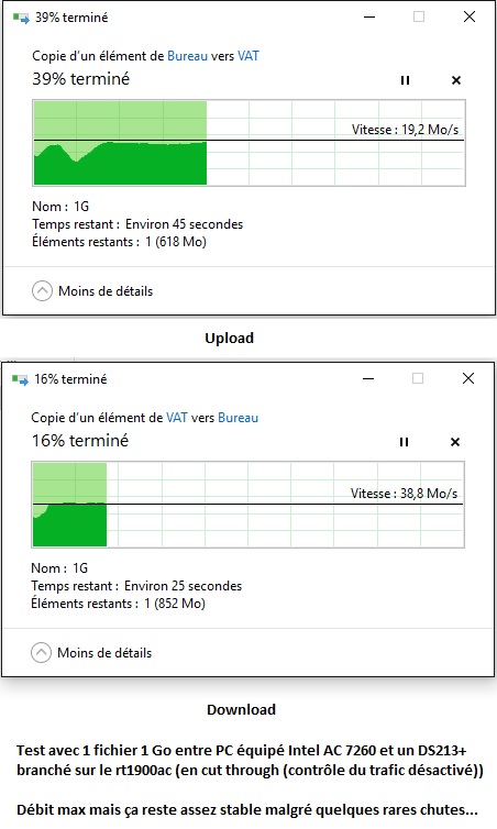

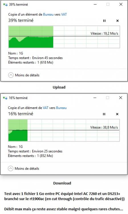

Jonat Posté(e) le 12 décembre 2015 Posté(e) le 12 décembre 2015 Vous en pensez quoi C'est mon 1er wifi AC donc dur dur de se faire une idée Précision : à environ 5m avec un gros mur
PiwiLAbruti Posté(e) le 12 décembre 2015 Posté(e) le 12 décembre 2015 Par rapport à la norme N, y a pas photo.
Einsteinium Posté(e) le 13 décembre 2015 Posté(e) le 13 décembre 2015 Il y a 15 heures , Jonat a déclaré: Vous en pensez quoi C'est mon 1er wifi AC donc dur dur de se faire une idée Précision : à environ 5m avec un gros mur Par rapport au récepteur utilisé, c'est pas énorme... Quel débit indique la carte en elle même ?
Jonat Posté(e) le 13 décembre 2015 Posté(e) le 13 décembre 2015 Test sur mon autre PC (Dell Latitude E5520 modèle 2011 sous Windows 7) lui aussi équipé Intel half mini card AC 7260 (2X2 donc). Réglages : agressivité itinérance min, U-APSF off, pas de bande privilégiée, bluetooth AMP off, correspondance au modèle WOL off, délestage ARP pour WoWLAN off, délestage NS pour WoWLAN off, Incompatible canaux 40MHz off, largeur 802.11n 2.4GHz auto, largeur 802.11n 5.2GHz auto, Mode Ad Hoc QoQ WMM off, mode HT en VHT, mode sans fil a/b/g, multiplicateur de débit activé, protection en mode mixte RTS/CTS activé, puissance de transmission max, regénération clés GTK pour WoWLAN off, veille à la déconnexion WoWLAN off, Wake on Magic Packet off. WiFi stable à 866.7 Mbits/s, à 1m du rt1900ac. Down/Up fichier 1 Go en le glissant déposant de mon NAS vers mon PC via l'explorateur Windows (CIFS, c'est peut-être ça le souci non ? ) Down : pointe à 46 Mo/s mais c'est plus entre 37 et 44. Up : pointe à 43 Mo/s mais c'est plus entre 35 et 40. Par contre j'ai fait plusieurs tests d'affilée et parfois c'est moins bon. Ca dépend peut-être aussi de ce que fait mon NAS à ce moment là Edit : j'ai testé au même endroit avec le précédent PC et je monte un peu plus haut (j'ai vu du 56 Mo/s down en pointe). C'est donc mon mur le principale problème Pour info le PC c'est un vieux Dell Studio XPS 1647 passé sous Windows 10. Bizarrement ma vitesse de connexion passe à 6 Mbps quand je ne bosse pas sur le PC. J'ai regardé dans les param d'alim et c'est bien réglé en perf optimales au niveau de la gestion de la carte sans fil. Et j'ai bien décoché Autoriser l'ordinateur à éteindre le périph pour économiser de l'énergie dans les param de la carte. Bizarre, si ça se trouve c'est encore une bizarrerie de WIndows 10...
Einsteinium Posté(e) le 13 décembre 2015 Posté(e) le 13 décembre 2015 866,7mo, Lé débit est ok, par contre seulement... Essaye un transfert avec une bonne clef usb3 directement sur le routeur, ta une bande passante qui approche du gigabit, mais tu es loin niveau débit...
Jonat Posté(e) le 13 décembre 2015 Posté(e) le 13 décembre 2015 C'est 866.7 Mbits/s affiché dans Windows donc environ 108 MBytes/s (=Mo/s). Et c'est du théorique ce qu'affiche Windows non Pour info en branchant mon PC (carte Gigabit (1000 Mbps)) au switch du rt1900ac via un câble ethernet j'obtiens avec le même test que ci-dessus un down entre 70 et 90 Mo/s au mieux. 1000 Mbps = 125 MBytes/s = 125 Mo/s. Bref, j'ai l'impression que le rt1900ac s'en sort plutôt bien moi non En plus je teste avec des cartes 2X2 avec antennes intégrées aux PC. Dommage, je n'ai pas de carte 3X3 pour tester Peut-être début d'année prochaine si j'achète le nouveau XPS 15 Pour la clé USB 3 ce serait effectivement un test à faire mais je n'en ai pas. Si je trouve une clé USB3 "extreme" je testerai... Idem pour le lecteur de carte SD
