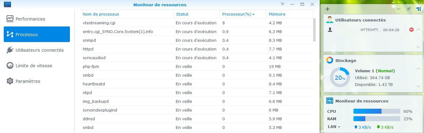

Après avoir essayé de faire du streaming vidéo (sans grand succès...) j'ai supprimé la liste de vidéos dans Videostation pour remettre mon NAS dans l'état précédent les essais et je me suis rendu compte que le proc était plus sollicité que d'habitude. Le soucis, c'est que dans la liste des processus, les pourcentages ne correspondent pas au pourcentage global (voir capture).
Est-ce qu'une bonne âme peut m'aider?
D'avance, merci.Capture.thumb.JPG.7ecfedc756756bc86a8b34

est-ce que l'utilisation du processeur est constante à plus de 50% (60% sur la copie d'écran)?

Alors, dans l'ordre : non, je n'ai pas pensé à faire le calcul de la mémoire mais comme elle a toujours tourné aux alentours de 20-25 %, ça ne m'a pas inquiété plus que çà.
Ensuite, oui le proc ne descend plus en-dessous de 50% depuis ces essais de streaming.
Pouvez-vous me dire ce qu'est le processus " vtestreaming.cgi" et comment l'arrêter s'il est en rapport avec le streaming vidéo comme son nom a l'air de l'indiquer?
Et, de temps en temps, j'ai un processus bizarre qui s'affiche présenté comme ceci : " _____________________________ "et quelques caractères que je n'ai pas réussi à copier. Ça vous parle?

Il y a eu une mise à jour récente sur un bug DSM lié au cpu/widget, c'est peut être ça.
Sinon tu peux confirmer/infirmer la valeur avec un top (en ssh)
Si tu peux voir la liste complète des process, "ps"

Apparemment "vtestreaming.cgi" et "entry.cgi-SYNO.Core.system..." sont les process qui monopolisent le plus mon proc. A quoi servent-ils et est-il normal qu'ils tournent en permanence? Si non, comment les arrêter?
