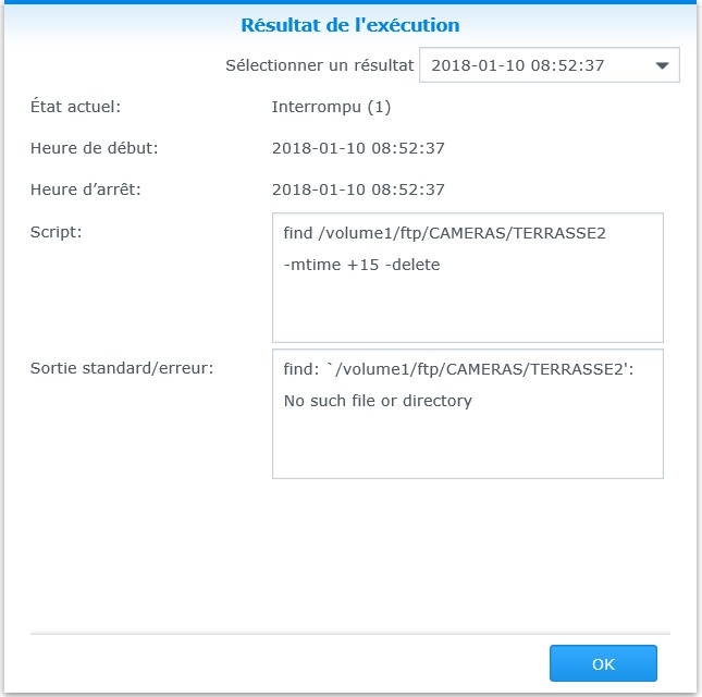

J'ai donc mis ça :
find /volume1/tests -type f -mtime +60 -delete /usr/bin/rm -vf {} \;
J'ai testé un autre repertoire que videos car j'avais un message d'erreur, mais j'ai de nouveau le même message, même en changeant de répertoire et en donnant les autorisations.
Sortie standard/erreur :
find: paths must precede expression: /usr/bin/rm
Usage: find [-H] [-L] [-P] [-Olevel] [-D help|tree|search|stat|rates|opt|exec] [path...] [expression]
Merci pour votre aide 🙂
Edit : J'avais oublié le find et voici le nouveau message d'erreur que j'ai.
Modifié par FabioDM
MAJ Erreur

Je viens de prendre en compte vos corrections et viens donc de tester la ligne ci-dessous
bash find/volume1/tests -type f -mtime +60 -delete /usr/bin/rm -vf {} \;
J'ai surement encore loupé un truc car voici le message d'erreur que j'ai.
bash: find/volume1/tests: No such file or directory
Modifié par FabioDM
