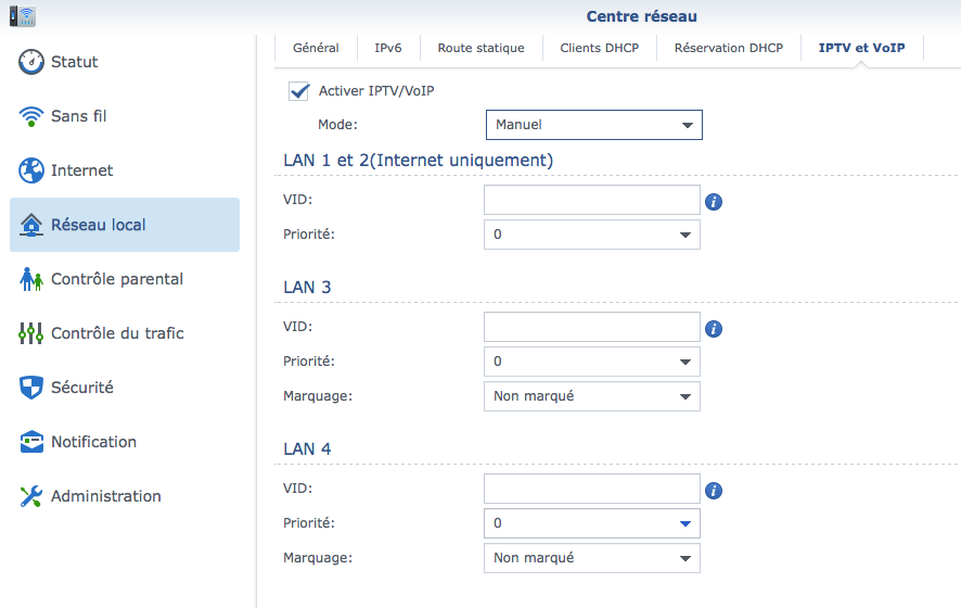

Bonsoir a tous,
après plusieurs tentative de paramétrage infructueuse…
je viens déposer une aide au sujet de la nouvelle fonction arrivé suite a une mise a jours.
J'ai actuellement le firmware SRM 1.0.1-6007 Update 2
elle est supposé aider au problèmes lier avec les boxes TV et VOIP
malheureusement l'opérateur (a mon gout) le plus IN en technologie en FRANCE n'est pas présent dans la liste des opérateurs pour une auto-configuration.
me voilà en mode manuel de ce nouveau onglet des réglages du réseau local.
J'ai cherché en vain un début de réglages auprès du forum de free
Port LAN 1 et 2 sont réservé à internet, donc la connexion des Box TV et VOIP doivent être branché sur LAN 3 et/ou LAN 4
- Les réglages sont:
VID: 3 à 4095
Priorité: 0 à 7
Marquage: "non marqué" ou "marqué"
1- ma Freebox serveur est paramétrer en mode bridge (donc une adresse IP publique)
2- mon routeur 1900AC est relier directement à ma freebox serveur sur un des 4 ports et distribue la connexion internet a mon réseau LAN via Ethernet et WIFI.
Bien entendu le paramétrage IP local est diffusé grâce a DHCP et suivant les machine au bout son en IP fix ou dynamique.
3- ma freebox TV est relier (pour le moment) en direct sur des ports de la freebox serveur, je la brancherais une fois que j'ai compris comment relier le tout au port 3 ou 4 du routeur 1900AC.
ma question est la suivante:
comment faire pour que ma box TV fonction via mon routeur?
car pour le moment tout les services de ma Box TV, navigateur internet, UPnP/DLNA ne fonctionne pas car il n'ont pas d'adresse IP

3 modes:
mode manuel:

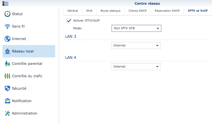

Mode port IPTV STB:

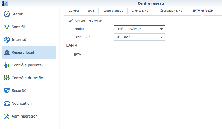

Si votre fournisseur d'accès à Internet n'a pas spécifié de VID pour les services IPTV/VoIP
sélectionnez ce mode et connectez vos périphériques IPTV/VoIP via LAN 3 et LAN 4. Si le port est configuré sur Désactivé, il devient un port Internet.

Profil IPTV/VoIP:
Lorsque ce mode est sélectionné, votre Synology Router affiche des informations et des paramètres pré-collectés fournis par votre fournisseur d'accès à Internet (FAI). Recherchez votre FAI dans la liste déroulante Profil du FAI et connectez votre périphérique IPTV/VoIP sur le port LAN approprié de votre routeur.
A priori, pour le cas de Free avec sa Freebox il faut sélectionner "IPTV STB"

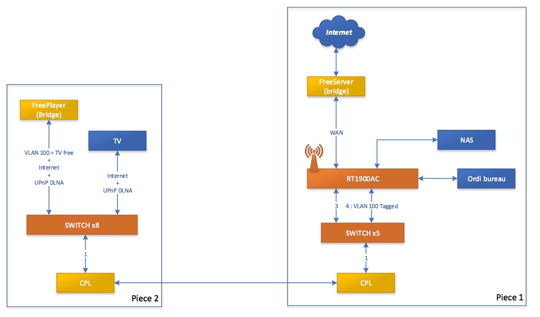

J'ai acheté un Routeur Synology RT1900AC la semaine dernière et je vous apporte ma solution qui fonctionne parfaitement pour avoir les services TV et DLNA sur le freebox player (je ne me sert quasiment que de ceux-ci).
Dans ma config, les freebox server et player ne sont pas dans la même pièce et j'utilise les CPL fournis par Free. Mon besoin est donc de faire passer le VLAN 100 taggé (pour la TV) et le LAN complet (internet et DLNA/UPnP) par le CPL. Pour cela j'ai intercalé un vieux switch entre le routeur et le CPL avec 2 câbles ethernet (port 3 et 4 du routeur).
  1. pour le câblage en détail, voir le schéma.
  2. voici comment j'ai configuré le routeur Syno :
  • SRM 1.1.2
  • IPTV/VOIP : Manuel
  • LAN 1/2/3 : vide
  • LAN 4 : VID 100 / Priorité 0 / Tagged
j'espère que ça permettra de dépanner.
A+
@Gseb78 Tu as créé une boucle sur ton réseau entre le switch 5 ports et le RT1900ac. De mon point de vue, il ne devrait y avoir qu'un seul lien.

donc j'ai enfin passé sur mon RT1900ac la Freebox HD, le Freebox Server en mode bridge
Freebox HD connecté en direct sur le port 4
avec l'option IPTV/VOIP activé, en mode manuel, priorité 2, VID 100, marqué : ça fonctionne en liaison direct =)

Je suis d'accord avec vous sur l'utilisation de la boucle, mais si je retire la boucle, je perd soit la TV soit le DLNA
  • sans port 3 : pas de DLNA,
  • sans port 4 : pas de profil sur la free box TV, pas de TV, pas d'enregistements).
Je ne pense pas que la boucle génère du traffic non souhaité car, si les switch font leurs boulot, ils dirigent les data vers les bonnes adresses IP (2 adresses virtuelles pour la freebox player).

Je confirme que le schéma et la configuration proposés par Gseb78 fonctionnent parfaitement bien chez moi, tant pour Internet que pour le boîtier Freebox Player avec toutes ses fonctions.
Ca marche pour la freebox HD, cependant sur le réseaux comme le dit @Gseb78 l'IPTV n'est pas transmis sur le wifi…

Mon souci : Le Freebox Player ne voit pas le NAS Synology car il n'est pas sur le réseau local.
J'ai appliqué les explications de la documentation suivante :
http://www.g-rom.info/2011/10/cohabitation-freebox-v6-server-en-mode-bridge-avec-freebox-player/
J'y ai lu que le Réseau de la Freebox : Taggued (VLAN 100) est configuré comme cela :
Le réseau est en 192.168.27.0/28. Le boitier ADSL dispose de l’IP 192.168.27.14, le boitier TV 1 de l’IP 192.168.27.1, et le boitier supplémentaire (multi-tv) de l’IP 192.168.27.2.
Toujours dans la même doc, il est spécifié qu'il fallait configurer le Freebox HD / Player : sur port 2 (VLAN 100 tag / VLAN par défaut Untag). Sur le SRM, je pense que c'est plutôt le port 3 ou 4 qu'il faut modifier. Pour l'instant, je l'ai fait mais sur port4:VLAN 100 tag, le lien télé fonctionne mais pas le lien lan sur 192.168.0.xx (donc je ne vois pas le diskstation en 192.168.0.4)
Je ne vois pas trop comment faire pour configurer un vlan 100 tag ET un Vlan habituel sur le même port avec le RT2600. Cela devrait être possible, mais je n'ai pas trouvé comment.
Pouvez vous m'aider ?

Peux tu confirmer si tu peux voir le flux freebox TV via VLC? s'il te plait =)
As tu mis un switch ethernet pour relier le port Taggued (VLAN 100) avec un port standard? car sans ca je suis pas arrivé a avoir internet et le flux video sur la Freebox ou ma SmartTV.
Du coup j'ai pas regarder avec les mise a jours qui on suivie si le flux Taggued (VLAN 100) est transmit sur le wifi
Modifié par Lucien77
Inutile de citer le post précédent
J'ai utilisé le principe de paramétrage et de câblage de Gseb78 et, comme je l'ai indiqué dans un post précédent, ça fonctionne bien ou, plutôt, je croyais que ça fonctionnait bien.
En fait, tout allait bien jusqu'à ce que je redémarre le routeur après une coupure de courant.
Après ce redémarrage, le réseau devient inutilisable. Les voyants d'activité des différents ports du routeur se transforment alors en chenillard à "la K2000" (pour les plus âgés qui connaissent !) et plus aucun accès n'est possible, ni sur Internet, si sur le réseau local. Il est même impossible de joindre le routeur qui ne répond même plus aux ping, signe d'un sérieux plantage !
Pour que ça rentre dans l'ordre, je suis obligé de déconnecter le port 4 (celui qui est taggé IPTV), de redémarrer le routeur comme ça et, lorsqu'il a fini sa phase d'initialisation (voyant Status qui cesse de clignoter), de rebrancher seulement à ce moment là le port 4.
Avez-vous constaté le même phénomène ?
Je précise que je n'ai pas le flux VLC avec ma config freebox 4K en mode bridge + mini 4k sur le réseau local du routeur. Le boitier TV se comporte comme une box OTT, sans besoin de config particulière autre que l'accès au réseau. Pour le flux VLC je ne l'utilise pas donc je ne me suis pas aventuré a essayé d'autres configs pour le débloqué. Il me semblait que le mode bridge coupait cette fonctionnalité donc je n'ai pas cherché plus.
