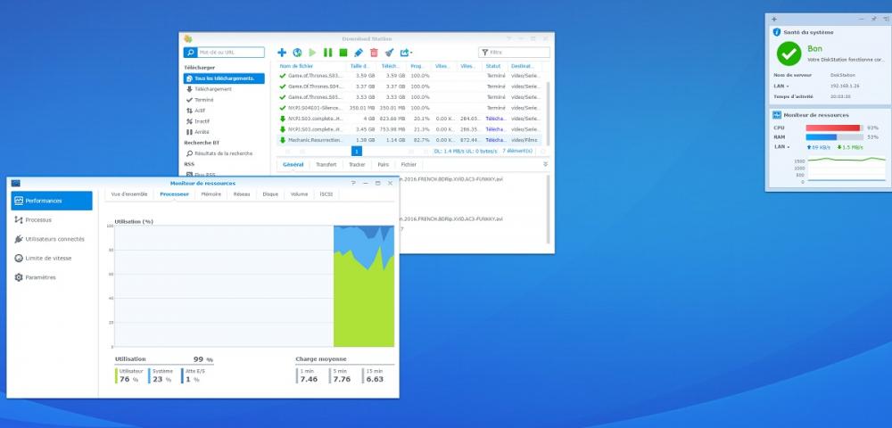

J'ouvre de nouveau le post car il semblerait qu'il n'y est pas de réponse au problème du CPU a 99 %. Je possède un Nas DS112J et qui est aussi très souvent a 99 % des que je lance un téléchargement.
Ci joint 2 captures d'ecran. Sur la deuxieme si je fais la somme des taches, cela fait 73.1 et non pas 93 %.
A quoi correspond les 76 % utilisateur ? car comme vous pouvez le voir j'ai 3 Téléchargements, le moniteur de ressource et un widjet !

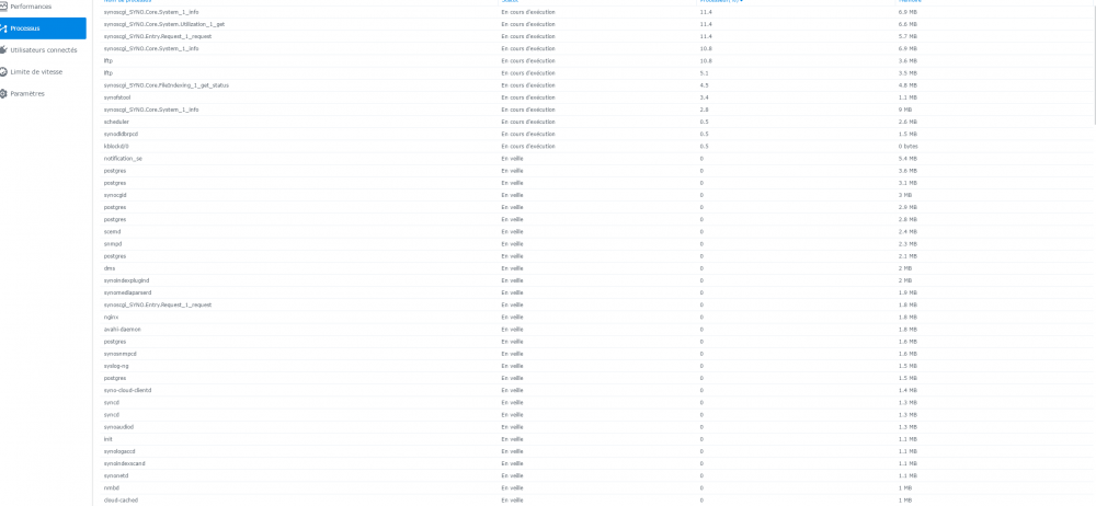

J'ai des problème similaire de CPU très souvent à 99% et donc le système très lent.
Par exemple rien qu'en ouvrant le panneau de config, le CPU passe à 99%. ci-joint une capture des ressources. Pour moi je n'ai pas beaucoup de paquet qui tourne (plex media), les autres paquets, je ne les vois pas.

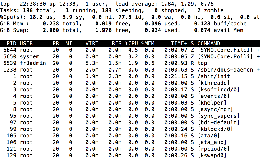

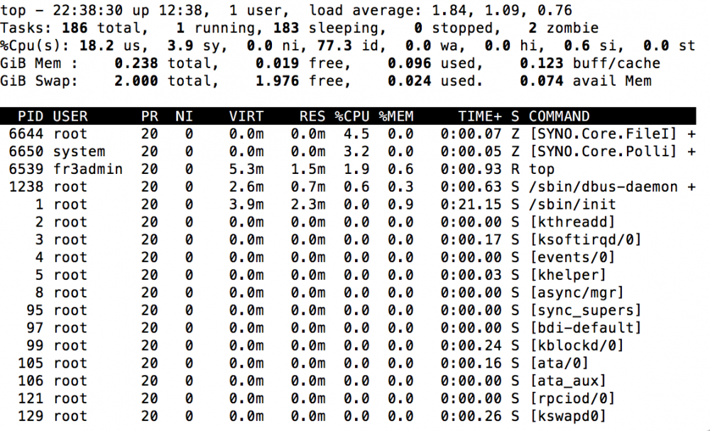

Le processus en cause n'apparaît pas dans ta capture d'écran. Regarde ce qu'affiche la commande 'top' via Telnet/SSH.
Merci pour ton retour et désolé pour le retard.
J'ai lancé la commande top (voir capture d'écran). Par contre je ne comprends rien là , cela dépasse mes compétences ^^
Je ne sais même pas si c'est dangereux de partager cette capture ?!
Modifié par francisdj3fr3
Rien d'anormal.

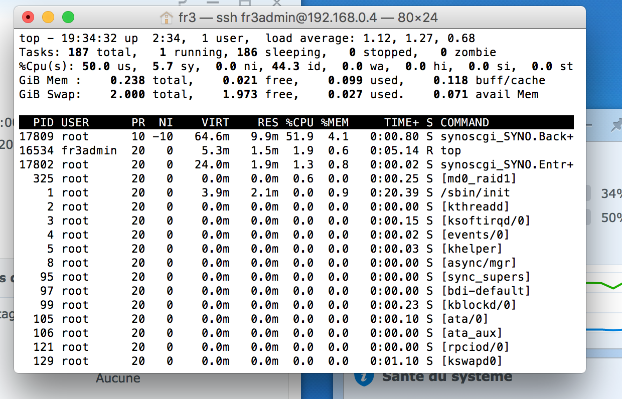

Bon je pense avoir trouvé la tache gourmande qui parfois utilise même 68% du CPU. En revanche je ne sais pas à quoi ca correspond... Hyper Bacup ?
Vous trouverez la capture en pièce jointe.
C'est mieux en agrandissant le terminal ^^

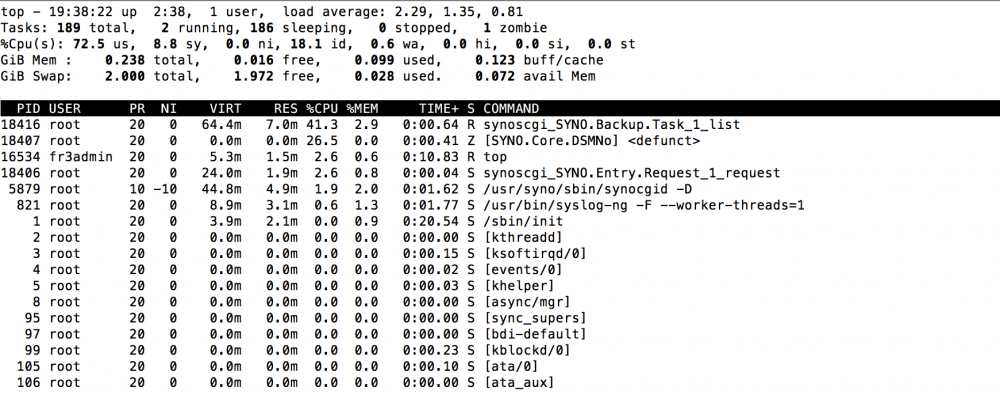

Par contre j'ai une autre tache gourmande qui est apparu

C'est la sauvegarde de ton nas.
Tu dois avoir des taches de sauvegarde (ce qui est bien) qui tournent (peut être trop souvent).
Regarde dans le paquet HyperBackup
