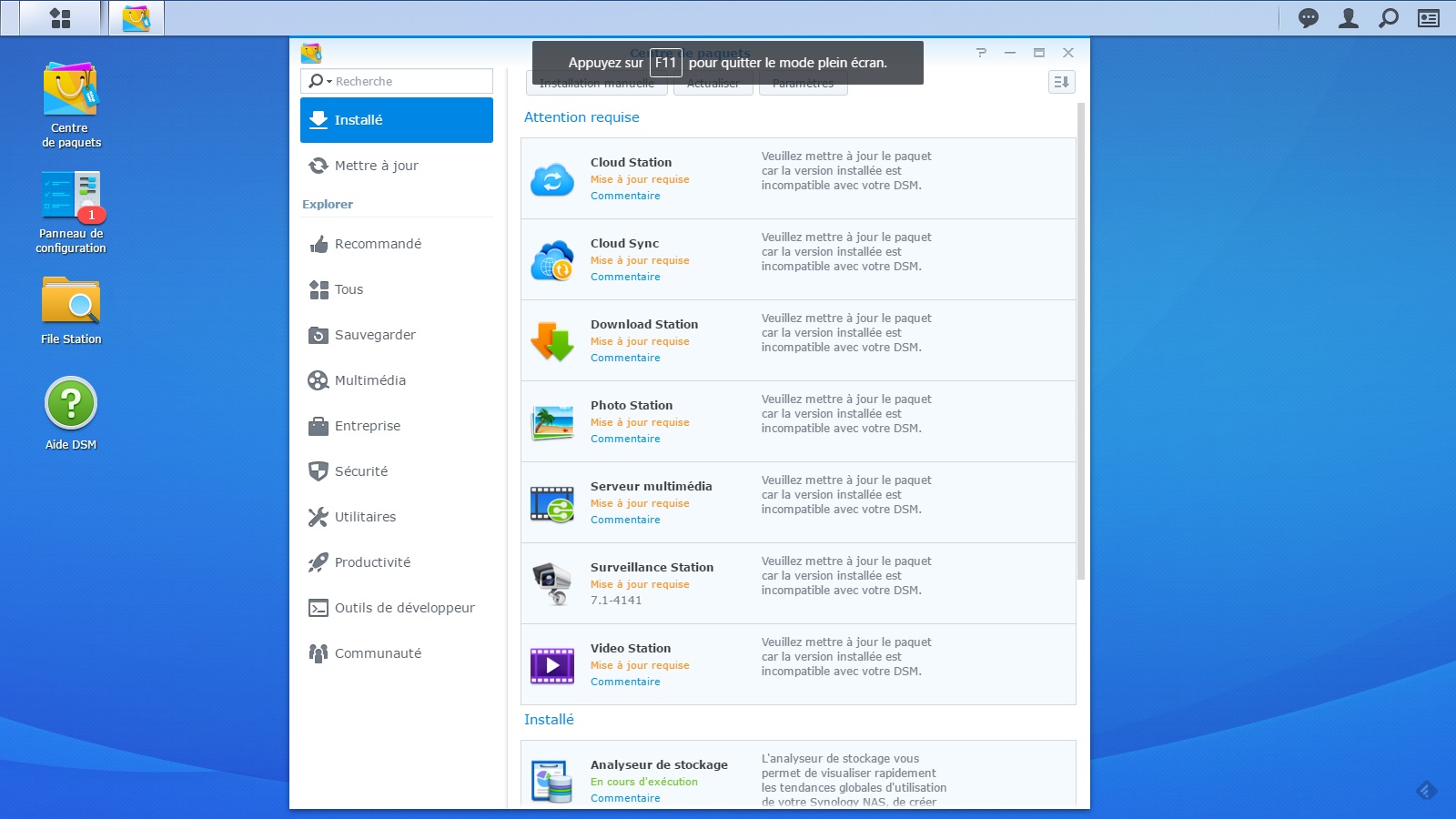

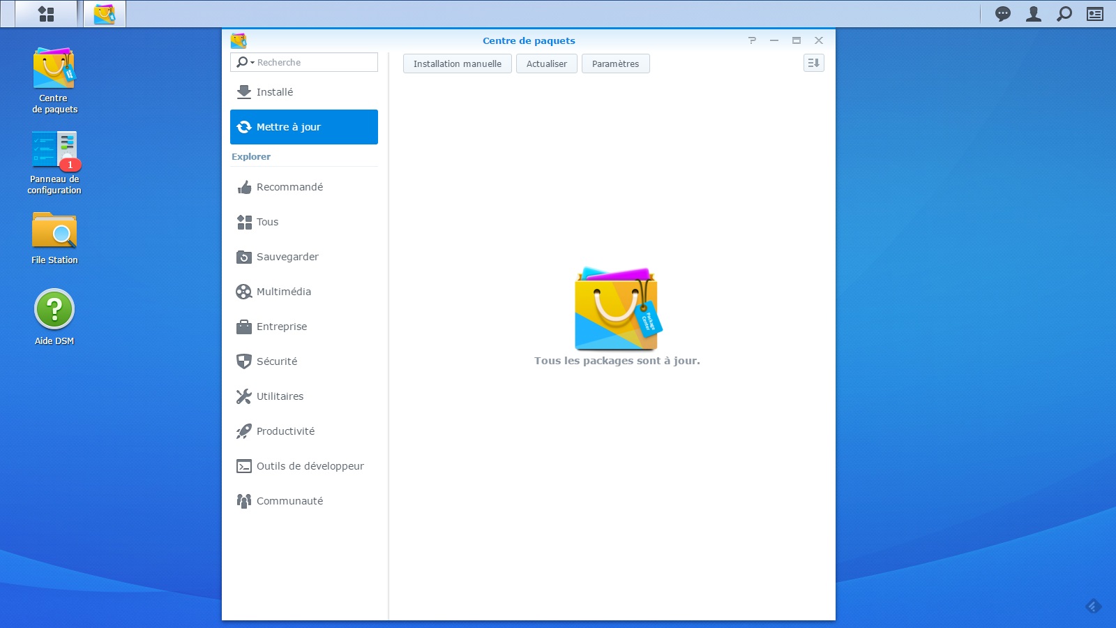

Cette nuit mon NAS 212j a fait sa mise à jour en version 6.0 automatiquement.
Depuis cette mise à jour j'ai de gros soucis avec les paquets. Ils sont tous non fonctionnelle avec comme message que je dois les mettre à jour.
Sauf que la liste des mises à jour est vide..
Je ne peux d'ailleurs même plus installer de nouveau paquet, il me dit qu'il y a un souci de connexion, hors je n'ai aucuns soucis d'accès au données sur mon réseau, et j'arrive d'ailleurs à y accéder depuis l'extérieur (connexion internet OK).
J'ai essayé de refaire une mise à jour du DSM, mais il me dit qu'il n'a pas d'accès internet.
J'ai aussi essayer de refaire une mise à jour manuelle, mais le DSM téléchargeable est le même que celui installé, ça ne marche donc pas.
Quelqu'un aurait-il une idée à me donner pour essayer de résoudre mon problème ?
