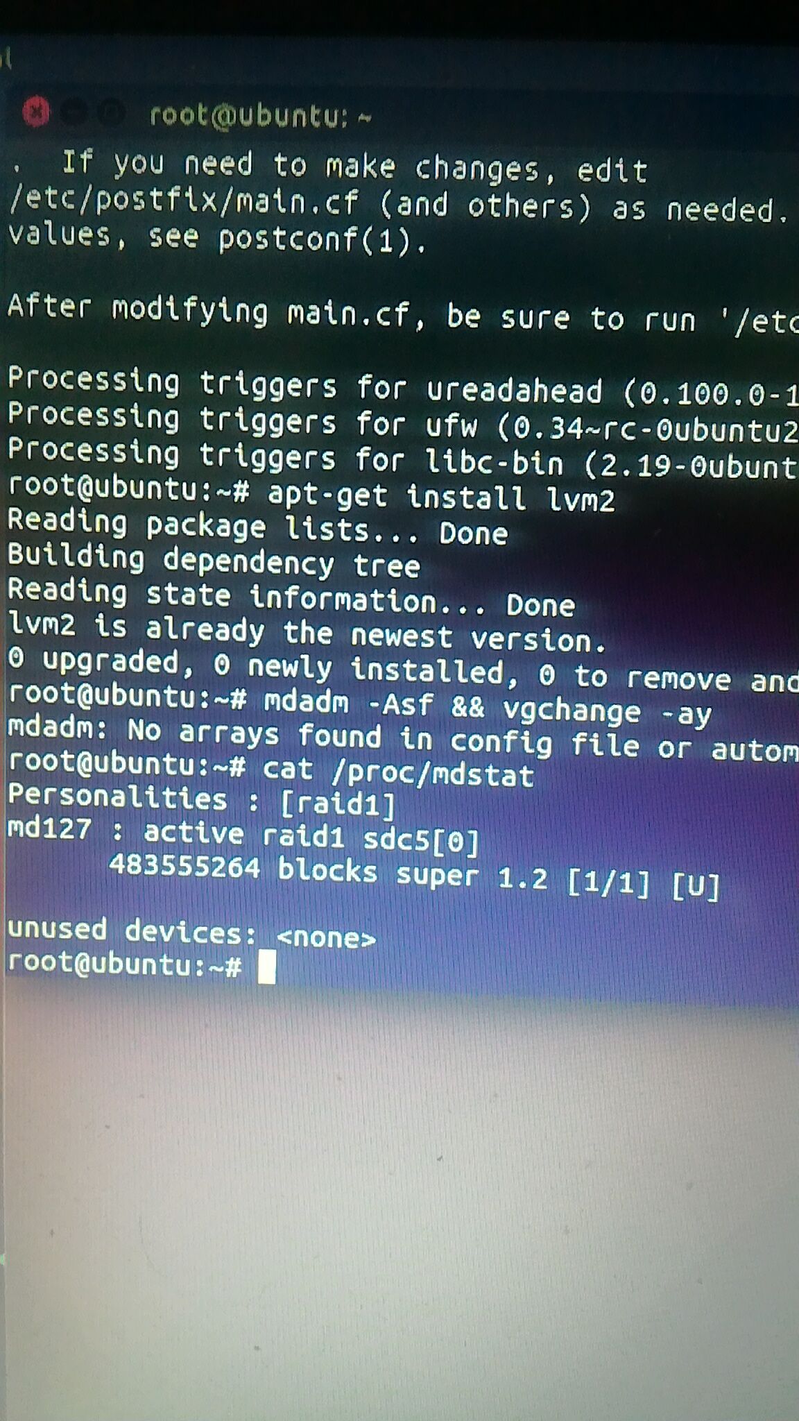

J'ai monté les deux disques présents dans le NAS. Un est visible, mais vide (normal, car il avait juste l'OS). L'autre n'apparaît pas.
il y a 13 minutes, NSeed15 a dit :
Sur celui qui est visible, que donne la commande
cat /proc/mdstat
root@ubuntu:~# cat /proc/mdstat
Personalities : [raid1]
md127 : active raid1 sdc5[0]
      483555264 blocks super 1.2 [1/1]
unused devices: <none>

Voila ce que ca me nomme pour le petit disque visible
root@ubuntu:~# mount /dev/vg1001/lv /mnt
root@ubuntu:~# ls /mnt
a          aquota.group  @autoupdate  @eaDir      @S2S          @tmp
@appstore  aquota.user   @database    lost+found  synoquota.db  @webdav
