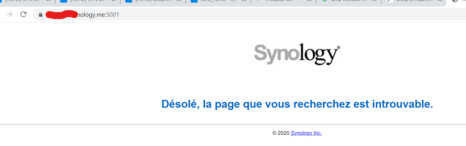

Parc contre, si tu arrives pas au login de DSM en tapant "https://xxxxx.synology.me:5001" est plus problématique.
Donc pour essayer de comprendre ce qui ce passe, dans une fenêtre de CMD Windows en mode admin, essaies un : "nslookup xxxxx.synology.me", il devrait te donner en retour ton @IP externe (celle de ta box), est-ce le cas ?
Si la réponse est non, comment est défini ton DDNS dans DSM ?, Est-ce bien "xxxxx.synology.me" et pointe-t-il bien sur ton @IP externe ?

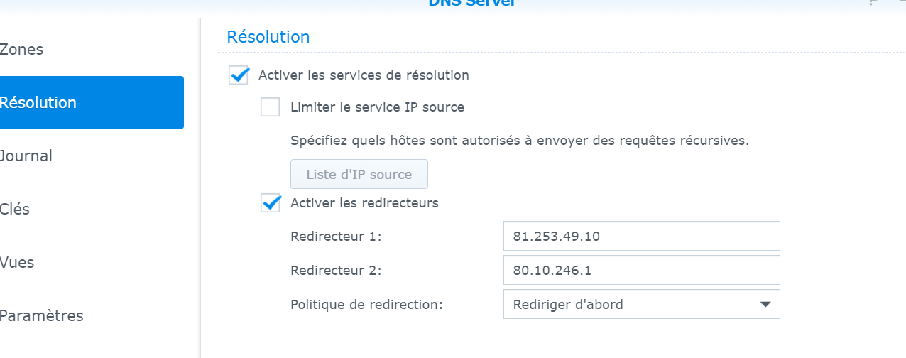

Voici les réglages de DNS Server
1880757881_Capturedcran2020-11-04184548.thumb.png.b96367753a896661c1bbd6a9cdf697a1.png
On dirait que ton DNS ne connait pas XXXX.synology.me
Il faudrait  XXXX.synology.me CNAME ns.synology.me
Tu dois avoir cet enregistrement dans ta zone publique chez ton registrar puisque en 4G tu as une réponse correcte.

Et tu as bien les 4 sous réseaux suivants pour la limitation du service IP source

Pour ton Serveur DNS, je ne suis pas sûr qu'il soit judicieux de prendre comme redirecteurs des serveurs DNS d'Orange (réputés comme "menteurs"). Si j'étais toi j'indiquerai plutôt des serveurs DNS "libres" du type ceux de FND 80.67.169.12 et 80.67.169.40 (car ils sont fiables et respectent notre vie privée) ou autres. C'est toi qui voit ...
@oracle7
Salut,
Merci pour l'info 😉 . Je vais les modifier...
