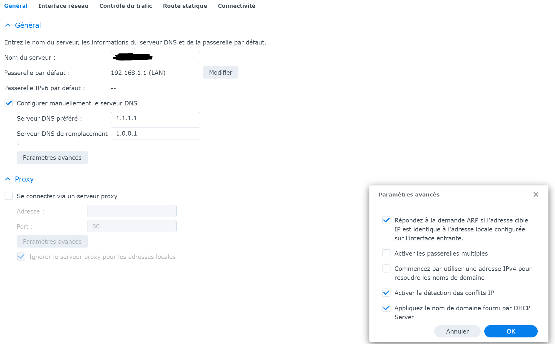

Je possède un NAS Synology DS216j sous DSM 7.2.2-72806 et je viens de mettre à jour ma configuration en terme de sécurité selon le tuto Sécurisation du NAS et les informations issues de ce tuto.

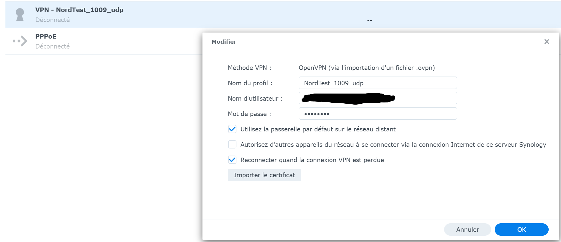

J'ai créé un profil VPN (NordVPN) qui fonctionnait correctement depuis 1 an mais depuis quelques jours, je perds la connexion VPN au bout de 10 minutes (l'interface réseau Synology m'indique cependant que je suis toujours connecté mais ce n'est pas le cas) avec l'erreur suivante :
event_wait : Interrupted system call (code=4)
SIGTERM received, sending exit notification to peer
J'effectue un test en exécutant la commande suivante depuis mon NAS :
curl https://ipinfo.io/ip
J'ai contacté l'assistance NordVPN, l'assistance Synology mais aucun des deux n'a pu m'apporter de solution.
Cela fait 2 jours que j'ai tout essayé, lu et relu les différents sujets de ce forum, les commentaires mais je ne trouve pas.
C'est pourquoi je me tourne vers vous dans l'espoir que vous puissiez m'aider.
Ci-joint le détail de ma configuration réseau, mon profil pare-feu, mon fichier de configuration ovpn et les logs de connexion VPN
Merci d'avance.

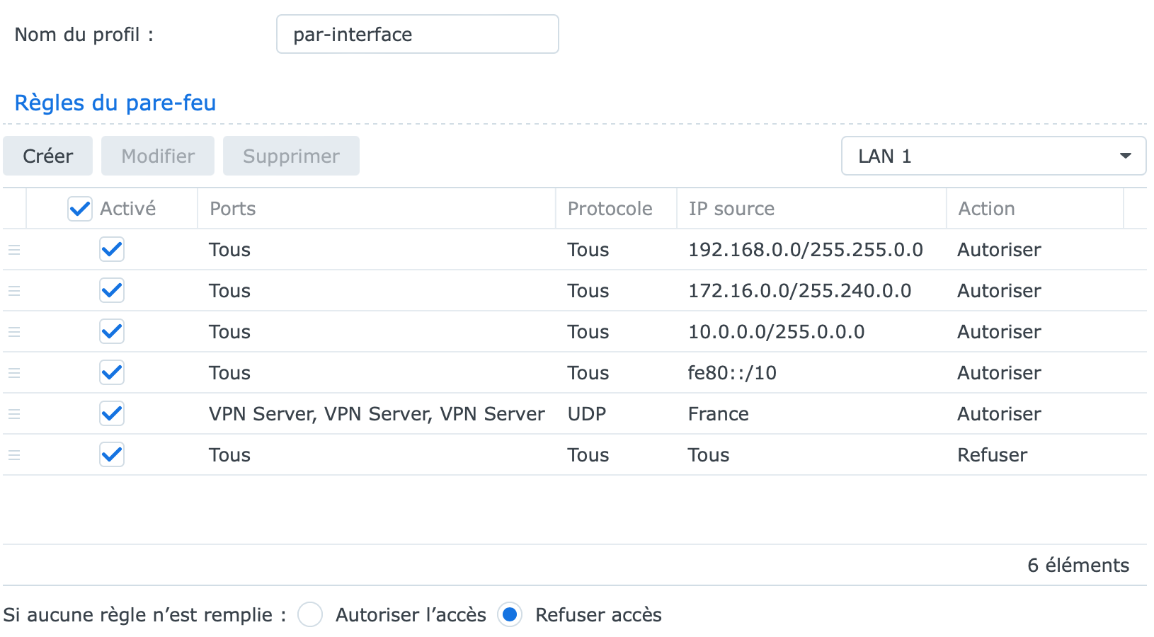

  • Y a-t-il une incidence à remonter la règle 10.0.0.0/255.0.0.0 à la 1ère position comme dans le tutoriel de sécurisation originel de @Fenrir alors qu'elle située plus bas dans la MAJ de @.Shad. ?
  • Dans le paramétrage du pare-feu, à l'ajout de la règle 10.0.0.0/255.0.0.0, est-ce que cela prépare "également" la connexion via OpenVPN ? Car dans ma tête de débutant, je me dis que si de l'extérieur je passe par le client OpenVPN, ce dernier joindra mon serveur qui est en 10.x.x.x, il considèrera que je suis en local. Ou je vais trop loin ?
    -> EDIT : je pense avoir ma réponse grâce à ce qu'à dit @Mic13710 ici
    Ce sont les plages d'IP privées cad uniquement sur le LAN. Les 10.x.x.x sont généralement utilisées pour les liaisons VPN, les 172.16.x.x le sont pour des instances Docker.
  • Pour OpenVPN, l'adresse est configurée en 10.x.x.x et le port est associé et ouvert sur ma Box (je n'utilise pas L2TP/IPSec pour le moment mais les port sont activés sur le NAS). Si je comprends bien, en local je me connecte via 192.168.x.x (depuis un ordinateur fixe câblé et un mobile/laptop en Wifi), et en dehors de chez moi  je vais chercher à me connecter en 10.x.x.x dans les clients OpenVPN ? Car actuellement, depuis l'extérieur, je ne peux pas me connecter sur 192.168.x.x depuis le client, mais bien sur 10.x.x.x.

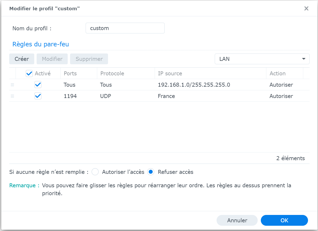

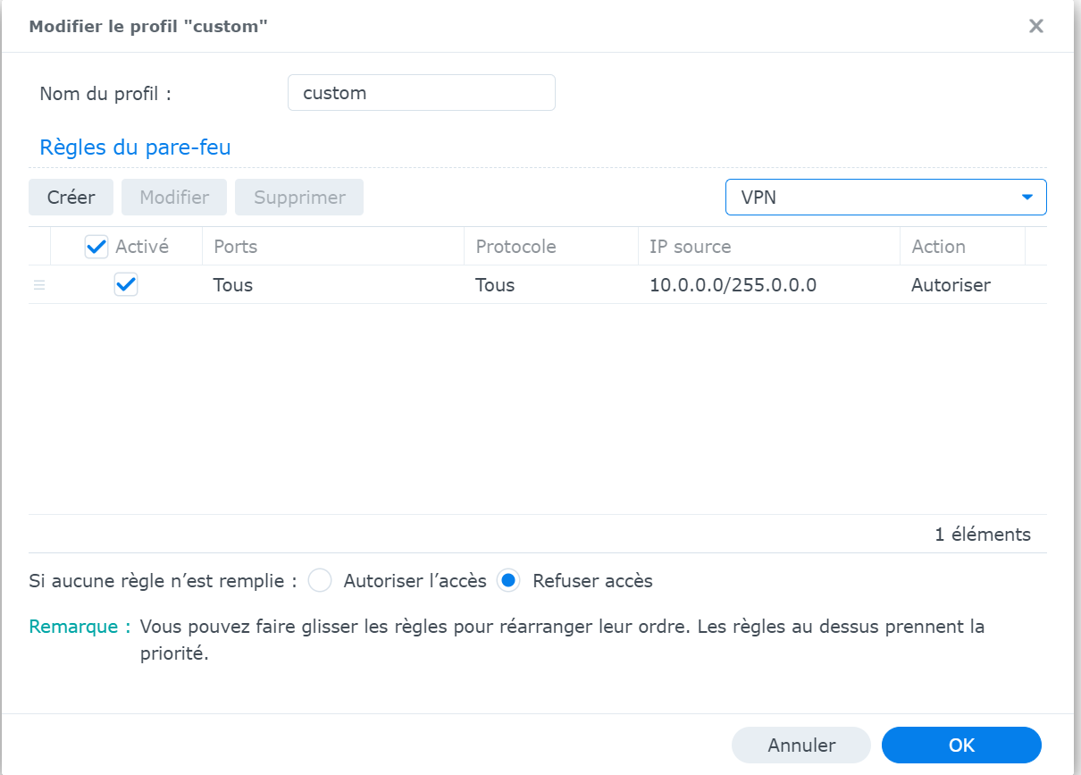

il y a 25 minutes, Skarabaus a dit :
Non peu-importe.
il y a 39 minutes, Skarabaus a dit :
Oui.
Concernant la règle pour les applications VPN elle peut-être restreindre à  "port 1194 UDP".
Si tu décides d'utiliser L2TP/IPSec  tu rajoutes le port 1701 UDP
