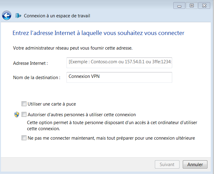

Par contre, je ne comprend pas ce que je dois renseigner pour l'adresse internet sous windows 7 : Est ce 10.2.0.0 a renseigner ? ou bien monpseudo.synology.me ?
Enfin, j'ai essayé les 2 mais ça ne fonctionne pas depuis mon pc branché en wifi depuis mon domicile (est ce pour cela ?)
Et dernier point, tu mets dans ton tuto qu'il faut changer la clé registre si je passe par une box (c'est le cas : SFR), donc il faut obligatoirement le faire j'imagine...
En résumé, peux tu me confirmer l'adresse à saisir sur cette fenêtre :

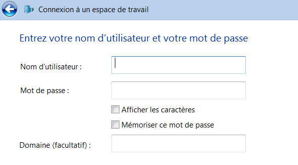

Et tant qu'à faire, me confirmer que pour ces champs :
il faut que je renseigne mon identifiant synology type : pseudo.synology.me (mais sans le synology.me....)
et le mot de passe est bien celui que j'ai renseigné dans le paramètrage du VPN (à 16 caractères minimum ?)
Et si je peux faire un test sur mon pc qui est en wiki local ou ca ne sert à rien, et il faut passer forcément par un pc branché à l'externe ?
Merci d'avance pour tes conseils et ton temps !!

Il y a 2 heures, forplatina a dit :
