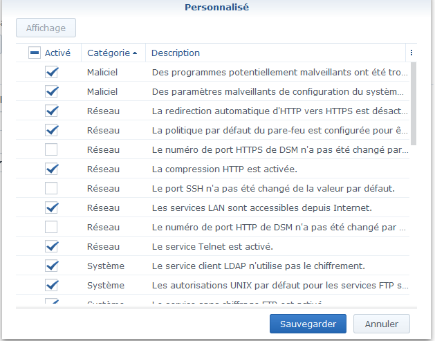

Je dois avouer que vu mon niveau réseau qui est de l'ordre de 0 (faudra que je me dégage du temps pour suivre une Classroom), j'ai pas tout compris mais tout appliqué sauf :
1. création d'un nouveau compte admin: lors de l'étape de configuration, j'ai créée un compte admin avec un mot de passe fort...du moins c'est ce que m'indique l'interface conseiller de sécurité. J'ai pas bien compris pourquoi il faudrait en recréer un. Par ailleurs, au niveau du panneau de config, pourquoi y-a-t-il un compte admin de créée et qui est désactivé?
2. certificat: j'ai laissé le certificat Synology par défaut. Y-a-t-il un souci de le laisser? La démarche de changement de certificat...j'ai l'impression de devoir gravir l'Everest en tongs 🙂
3. activer le SSH
4. Accès externe: j'ai rien qui apparaît dans cette section...c'est sans doute normal vu que mon nas est tout neuf...
5. Désactivation des 3 recommandations de Synology concernant les changements de port
Si au niveau des points 3 et 5 je suis le tuto, l'interface conseiller de sécurité m'informe d'un problème de sécurité au niveau du réseau et du compte. En n'appliquant pas les conseils des points 3 et 5, tout est au vert dans l'interface.
Y-a-t-il un risque de laisser comme ça?
Merci pour votre réponse.
1. En faite, le tuto de Fenrir date de l'époque ou de base on avait un compte nommé "admin". Maintenant, DSM a eu l'intelligence de demandé directement un compte perso. Par contre, je te recommande d'avoir un second compte admin pour lequel tu n'auras l'utilisation qu'en cas d'urgence si par exemple le compte admin principal était inaccessible pour x ou y raison. Bien entendu, ce second compte doit avoir un mot de passe très fort !
2. Aucune incidence, tu auras juste un avertissement de sécurité sur ton navigateur et si tu veux faire du partage de fichiers, ça peut faire peur aux autres utilisateurs.
3. Pour récupérer un NAS qui a un soucis, il peut être utile d'y accéder par SSH. Bien souvent des membres ont des soucis mais n'ont pas activé SSH donc ils ne peuvent pas être aidés.
4. Tout à fait, c'est à toi de remplir les champs.
Que te dit le conseiller de sécurité ? Il faut faire attention car certains choses dites sont nulles comme par exemple la redirection automatique en https. Il le signale comme un soucis !

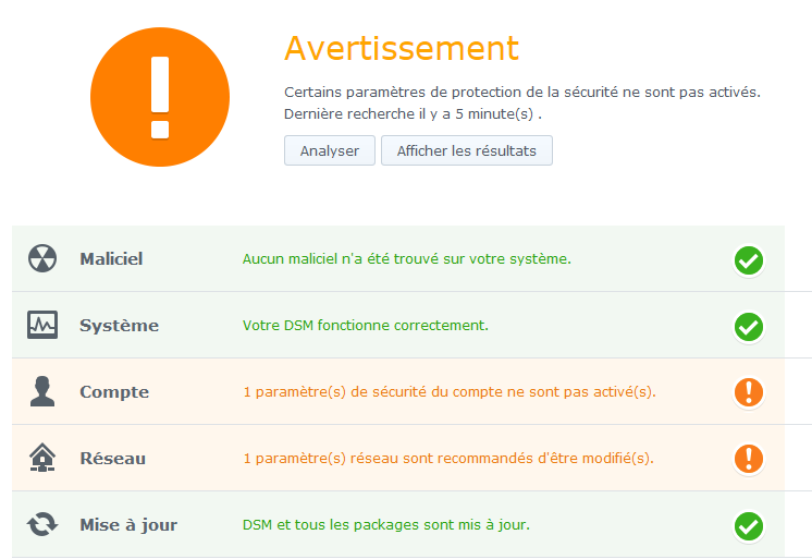

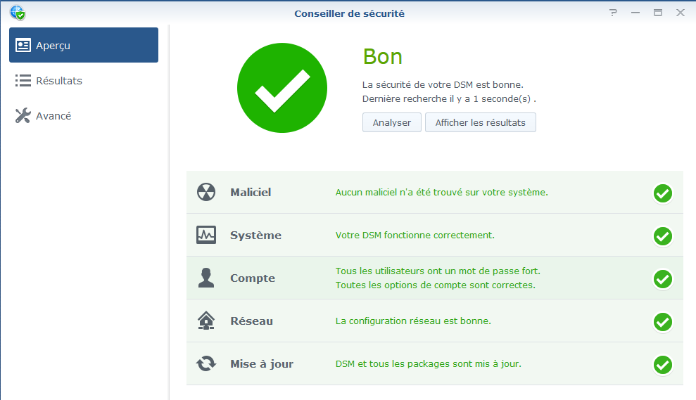

Salut InfoYann,
Merci pour ta réponse rapide.
Si je réactive le SSH comme conseillé par Fenrir, j'obyiens la réponse suivante du conseiller de sécurité:
Lorsque je désactive les 3 recommandations de Synology concernant les changements de port:
j'obtiens les infos suivantes:
Lorsque je désactive le SSH et remet les paramètres par défaut du conseiller de sécurité, tout redevient OK:
Merci pour ton avis
