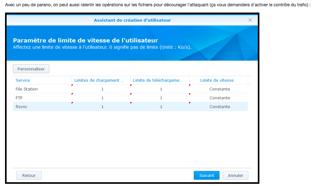

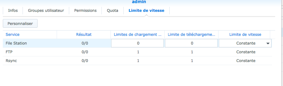

2/ J'ai un bug lors de la configuration des limites de vitesse de l'utilisateur initial ADMIN sur un seul de mes 2 NAS :
Si je change File Station sur 1, cela repasse automatiquement à 0. impossible d'attribuer la valeur.

  1. Quelles limites de vitesses veux-tu configurer ?
  2. Quelle est l'unité des limites de vitesse ? Si c'est en octets par seconde, il est normal que DSM corrige 1 en 0.

Tout est en Ko/s et je veux appliquer le tuto de Fenrir mais il me bloque sur File Station.

Je ne comprends pas ta démarche. Si le but est de pourrir l'utilisation d'une application, autant ne pas la rendre utilisable.

C'est marqué dans l'info-bulle rouge qui s'affiche au survol de la zone de saisie :
   Le taux de transfert doit être d'au moins 10 Ko/s.
Il va falloir corriger l'image du tuto @Fenrir.
