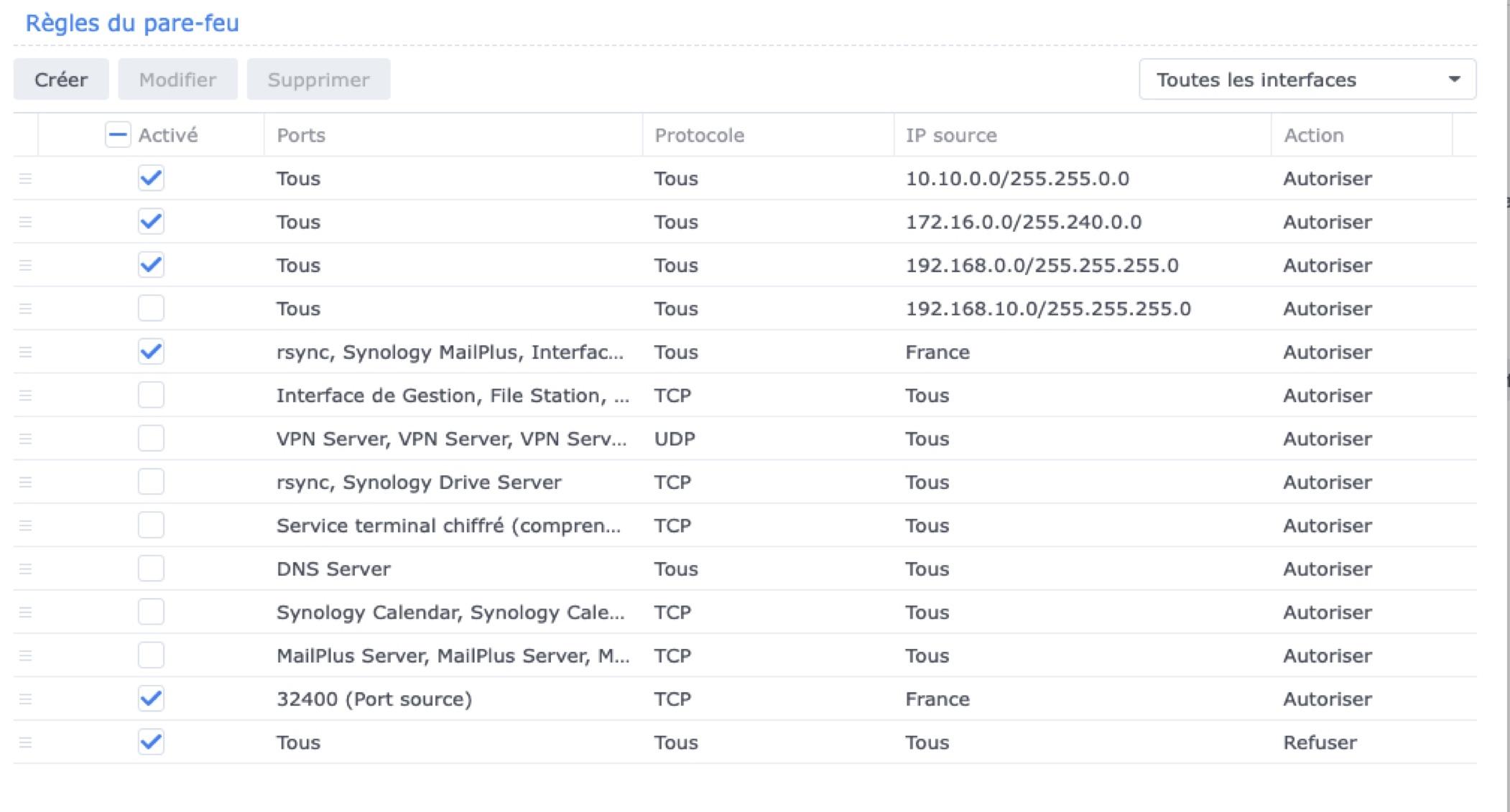

Cela dit, tes règles me semblent encore bien trop permissives. Tu n'as pas de restrictions de pays ? ( @Mic13710 vient de poster pendant que je rédige mon message 🙂 )
Voilà ma config (adaptée à mes besoins bien sûr) :
Je n'ouvre que le strict minimum : port 443 (HTTPS...) et port 6690 (Drive Server, pour la synchronisation)
J
e viens de supprimer le 32400 plus nécessaire, le PMS est sur un autre NAS.
Ces deux ports sont donc les seuls ouverts sur mon routeur (en plus du port ICMPv6).
Mes conseils :
  • Restreint les accès uniquement aux pays où tu veux accéder à ton NAS depuis l'extérieur ;
  • Utilise le reverse proxy (port 443) pour accéder aux services du NAS qui peuvent passer par lui ;
  • Ne passe que par le serveur VPN pour accéder aux services sensibles du NAS : SSH, DSM, etc...
  • Change les ports par défaut des applications DSM.

J'ai encore élaguer :
En mettant toutes les règles sur un pays, forcément ça restreint l'accès.
Si à un moment je me situe à Andorre ou en Belgique et que j'ai oublié ce paramétrage (avec l'âge), je ne pourrai plus accéder et je chercherai probablement longtemps avant de trouver l'explication de ce blocage en dehors de la France.
Il n'y a pas d'autres solutions (sans connaître forcément à l'avance les éventuels pays de futurs localisation ?
Si je comprends bien, les services comme Calendriers, contacts, mails... qui sont hébergés sur des applis de Synology n'ont pas besoin de règles ?
Mais si j'utilise d'autres applis pour ces services (comme Thunderbird, Contacts et calendriers de Mac OS), il faut cocher ces règles ?
Les services comme DNS Server et les VPN n'ont pas besoin d'avoir une règle ?
Merci bien 😄
il y a 8 minutes, Fidjial a dit :
Vous pouvez très bien en choisir plusieurs ! Chez moi par exemple j'ai la France bien sûr, l'Angleterre, les US et le Canada. Les US sont obligatoires pour les certificats Let's Encrypt.
Il est bien évident que si vous devez vous déplacer il faudra réajuster en fonction du pays où vous allez.
C'est tout de même plus rassurant que des pays réputés pour leurs attaques inamicales puissent être bloqués, quitte à oublier d'ouvrir le pays où vous vous rendez, plutôt que de subir des tentatives d'intrusion venant du monde entier.
Au pire, vous laisser le serveur VPN plus ouvert (mais pas trop quand même) afin de pouvoir éventuellement modifier à distance les règles du parefeu si vous avez omis de le faire avant votre départ.
En plus de mes blocages géographiques, j'ai un script qui tourne chaque jour pour effacer et mettre à jour la liste des IP blacklistées.
il y a 21 minutes, Fidjial a dit :
Bien sûr que si ! Ce n'est pas parce que l'appli est activée qu'elle est pour autant accessible de l'extérieur. Il faut aussi l'autoriser dans le parefeu.
Idem pour le serveur DNS et le VPN.
Selon les règles que vous avez mis en place (certainement après avoir suivi les recommandations du tuto sur la sécurisation des NAS), tous les services utilisés localement sont tous autorisés par les premières règles du parefeu. Il n'y a donc pas besoin de les ouvrir par ailleurs. Par exemple, si vous avez activé le serveur DNS pour résoudre des adresses sur votre réseau privé, il est inutile d'ouvrir en plus le port 53. Par contre, le VPN est normalement utilisé pour un accès sécurisé de l'extérieur, il faut ouvrir les ports correspondants (uniquement pour ceux que vous utilisez bien entendu), et les rediriger vers le NAS dans le routeur (sauf le 1701) pour pouvoir passer par le serveur VPN du NAS.
En résumé, les ouvertures de ports ne concernent que les services que vous utilisez de l'extérieur.

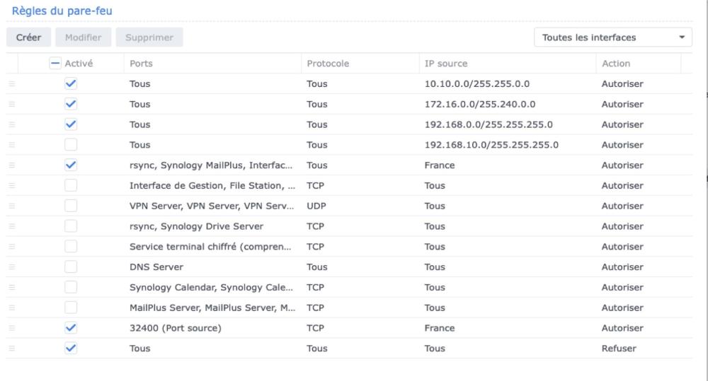

Super, merci pour les explications 🙂
J'ai finalement fait des règles pour la France et les proches pays européens pour le moment.
Pour le VPN, j'ai laissé les ports 1194, 1701, 500,4500 ouverts.
Sur le routeur, pourquoi ne pas rediriger le port 1701 ?
Sur le pare-feu du Nas, j'ai désactivé les ports de Contacts et Calendriers mais j'accède toujours depuis l'extérieur, c'est pour cela que je me demande s'il est bien nécessaire de les ouvrir dans le pare-feu ?
il y a 29 minutes, Fidjial a dit :
Vous vous servez d'openVPN et de L2TP/IPSec ?
Pour le port 1701, il n'est utile que pour le L2TP/IPSec, quant à son ouverture dans le routeur, je vous renvoie vers le tuto sur le serveur VPN que vous trouverez dans la partie tutoriel.
Il y a 2 heures, Mic13710 a dit :
Sur Mac OS pas d'OpenVPN donc L2TP obligatoire oui, mais je ne sais pas si les 3 ports 500 4500 1701 sont nécessaires...

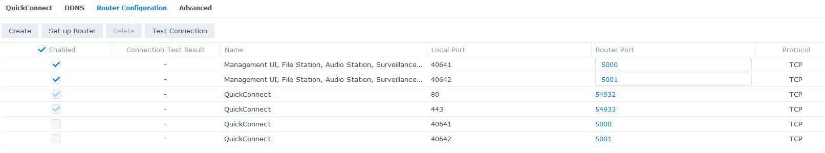

@Mic13710
Prenons les choses dans l'ordre:
1) routage des ports
J'ai bien appliqué le routage ci-dessous sur la freebox, amis cela ne fonctionnait pas si je n'ajoutait le routage sur le NAS...j'avoue ne pas comprendre pourquoi...
Par ailleurs, les règles Quickconnect ne sont pas supprimables (boutons grisé)

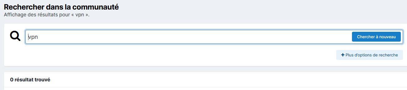

Voici ce que me renvoie le Search quand je cherche VPN sur le site 😞 Auriez-vous un lien à partager ?
Merci !

Il y a 3 heures, bibou64 a dit :
Il n'y a pas de logique et encore une fois, il n'est pas recommandé de faire le paramétrage du routeur via le NAS. Cette fonction ne devrait même pas exister.
Une fois le port redirigé de la freebox vers le NAS, si ça ne fonctionne pas c'est qu'un paramétrage du NAS bloque le trafic. Le fait d'avoir invoqué ce port a certainement permis au trafic de s'établir mais ce n'est pas la bonne méthode. Avez-vous essayé de supprimer la règle dans le NAS ?
C'est surtout quickconnect qu'il ne faudrait pas utiliser. Ca aussi, on en parle dans le tuto. Mieux vaut utiliser un nom de domaine. Vous pouvez en prendre un gratuit chez synology (avec ses limitations) en xxxxx.synology.me. C'est toujours mieux que quickconnect. Il faudrait aussi demander à Free une IP full stack pour pouvoir bénéficier de l'entièreté des ports.
donc je dois remplacer 5000 sur ma box par n'importe quelle valeur aléaotoire ?
Vous n'avez pas bien compris ce que je vous ai expliqué. Vous supprimez purement et simplement le 5000 ou tout autre port http qui permet de se connecter au NAS car c'est dangereux pour la sécurité de votre NAS. Si le fait de mettre en oeuvre ce tuto était de sécuriser votre NAS, donner un accès externe en http est tout sauf sécurisant.
C'est pourtant bien en évidence dans la partie Tutoriels où vous avez su trouver ce tuto 😉.
https://www.nas-forum.com/forum/topic/53328-tuto-vpn-server/
Merci @Mic13710
J'ai donc désactivé Quiconnect et purgé la liste complète des entry routeur NAS.
La connexion directe en https://monip:5001 fonctionne correctement, au certificat près (à traiter via Let's Encrypt).
Une question néanmoins, j'avais modifié les ports ici: Applications => Services Web
et donc routé sur ma box les 5001 => 40643
Mais cela n'a aucun intêret, si ?
A quoi sert ce setting ?
Merci encore !
Je ne comprends pas ce que vous ne comprenez pas.
A quoi cela vous sert-il de modifier les ports internes si vous utilisez des ports externes identiques à ceux par défaut ?
Lorsque de l'extérieur vous tapez l'URL https://monip:5001 et que vous arrivez sur DSM via le port 40643, c'est exactement comme si vous gardiez le 5001 par défaut du NAS et que vous dirigiez dans le routeur le même 5001 vers le 5001 du NAS. Votre changement de port ne sert strictement à rien si ce n'est de compliquer votre propre utilisation puisqu'en interne vous devez passer par le 40643 pour atteindre DSM et le 5001 en externe.
Si vous vouliez vraiment changer de port, il fallait rediriger le 40643 du routeur vers le 40643 du NAS et utiliser l'URL https://monip:40643 pour atteindre DSM.

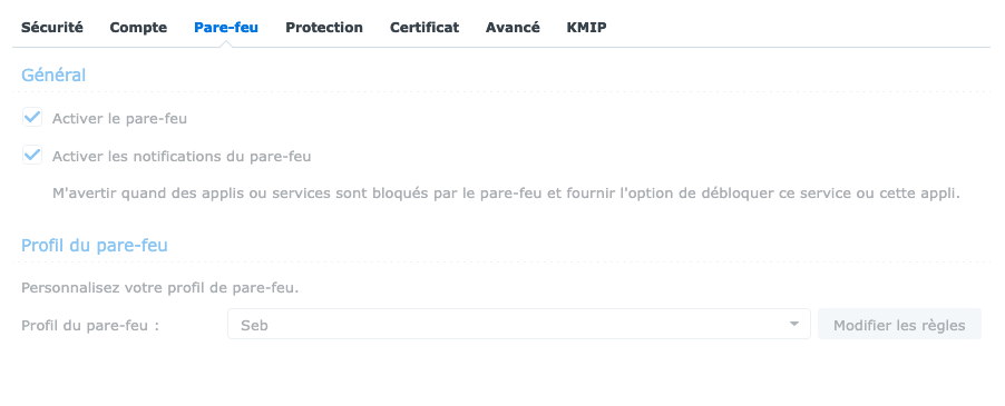

Je viens de refaire le tuto pour mon nouveau nas.
Problème, dès que j'ai activé le pare-feu, tout s'est mis en grisé ensuite et je ne peux plus rien éditer.  Que puis-je faire pour résoudre ce problème ?
