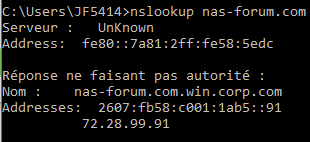

Possesseur d'un NAS je souhaite faire les choses bien en terme de securité. J'ai donc lu à plusieurs reprises les différents tuto, et je les applique dans l'ordre 1-Securité, 2-DNS, 3-reverse proxy.
J'en suis au tuto sur le DNS. Je ne suis pas un expert, il y a des notions qui sont encore flous. Je continue de me documenter, mais du coup, j'ai besoin d'aide.
1- au test nslookup nas-forum.com 192.168.0.2 j'ai une réponse2018-11-06_23h46_20.png.38cc605a34cf38428aa824b15d713a1c.pngdonc ca semble être bon?

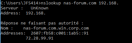

1) La commande nslookup permet de résoudre un nom de domaine, donc de demander au serveur DNS quelle est l'ip derrière le nom demandé (ou l'inverse).
Du coup tu ne dois pas taper "nslookup nas-forum.com 192.168." mais bien "nslookup nas-forum.com". Tu reçois une réponse en ipv6, est-il bien désactivé sur ton NAS?
Si tu peux refaire la commande et poster le résultat ce serais plus simple.

1-oui c'est bon mais pas suffisant, la commande nslookup machin.à.resoudre serveur.a.utiliser (nslookup nas-forum.com 192.168.0.2) te permet de vérifier que le résolveur DNS (ton nas je suppose) fait bien son travail et le fait d'avoir ou non une réponse en IPv6 n'a aucun lien avec le fait qu'l'ipv6 soit ou non activé sur le nas (ni même sur la connexion Internet).
Maintenant il faut faire en sortie que tes clients (ton pc par exemple) utilisent par défaut ce serveur DNS, ce que tu peux vérifier en faisant nslookup machin.à.résoudre (sans préciser le serveur DNS à interroger)

Voici le résultat du 2018-11-07_22h58_13.png.3dcb4d579fbde1a99d2139996ba4a612.png
Idem....
En relisant encore et encore le tuto, j'ai une question "bête", la commande nslookup nas-forum.com  je l'a fait bien depuis l'invite de commande du PC?

oubli la réponse en IPv6, ce n'est pas un problème, c'est normal
les commandes sont à faire sur le client qui te sert à tester

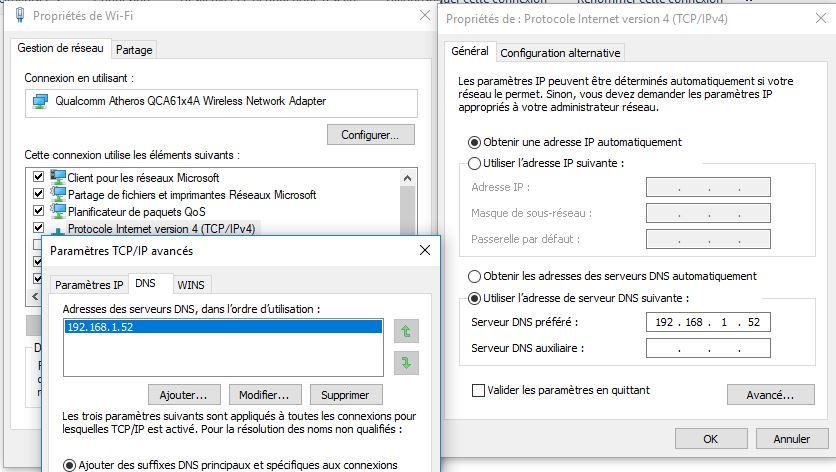

Du coup, j'ai fais le test le plus rapide à savoir modifier le DNS sur mon PC portable. J'ai indiqué le DNS primaire (IP du NAS) dans les paramètres Réseau IPv4 cf capture. Malgré cela un nslookup m'indique que je ne passe pas par le Serveur DNS du NAS. Une idée de la cause?

Le 17/11/2018 à 11:29, razekiel a dit :
capture d'écran stp

C'est exactement la même capture que dans mon post précédent...
Pour la box, c'est une Livebox 4 avec cette option DNS mais pour autant ça ne semble pas fonctionner.

ta capture précédente montre un fonctionnement en IPv6, donc l'ipv6 est actif sur ton réseau interne (surement la box) et comme l'ipv6 est prioritaire sur l'ipv4 ...
=>soit tu coupes totalement l'ipv6 chez toi (ou à minima sur ton client en décochant la case), soit tu fais les configuration en conséquence (pas toujours possible ni simple, ça dépend bcp des box)
