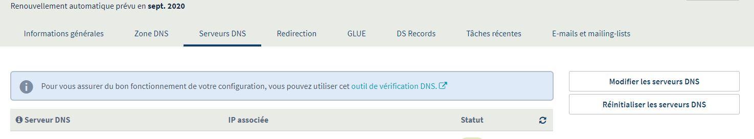

Chez OVH tu as bien deux dns dans ce tableau. Sans doute ceux de OVH :
Oui

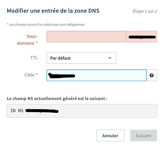

Je viens de le créer mais c'est ns.ndd (domaine) NS ndd (cible)
il y a 28 minutes, Jeff777 a dit :
ns.ndd  A  IPfixePublique
J'ai ndd vers ip fixe.  Si je mets ns.ndd, j'ai un message d'erreur qui me dit que j'ai déjà une cible configurée pour ce domaine.

il y a 15 minutes, Pinpon_112 a dit :
non. En nom tu laisses vide et en dessous en domaine tu mets ns.ndd.
Et si tu fais cela tu n'auras plus l'erreur :

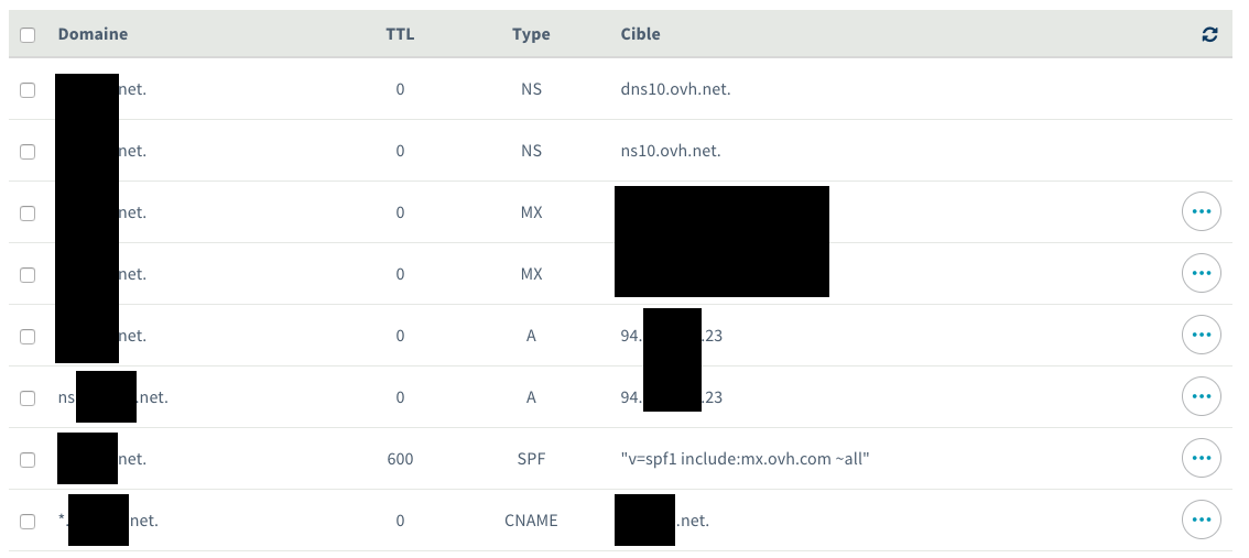

Voila la page de la zone DNS chez OVH
Ah désolé tu n'héberges pas ta zone publique !
Dans ce cas supprime ns.ndd  A IPpublique  et   remplace *.ndd par nas.ndd
Modifié par Jeff777

Pour les enregistrement avec nas, il n'y a que *.ndd.net CNAME nas.ndd.net
Bon, j'ai changé mon entrée en nas.ndd.net CNAME ns.ndd.net
