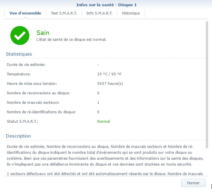

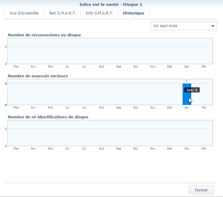

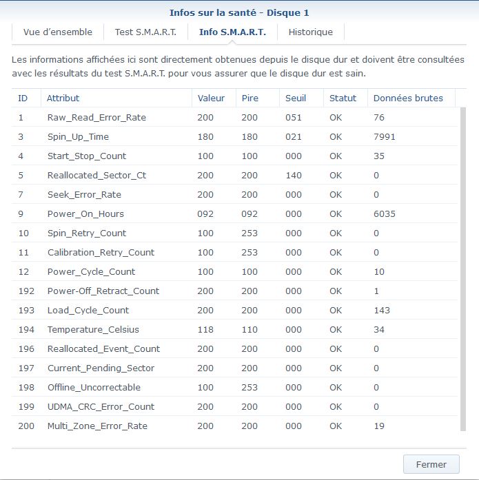

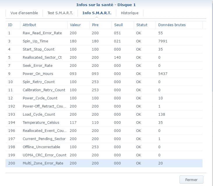

Voici les résultats du test SMART. Apparemment ça a quand même l'air bon, et il n'a finalement pas détecté de nouveaux secteurs défectueux.

Le secteur est en 197... donc en attente... soit à la prochaine lecture il sera déclarer valide et la valeur reprendra 0, soit il sera reallouer, la aussi le 197 sera à zéro et le 5 sera à 1.
Maintenant je pense au vue de que tu dis, qu'il y a eu plusieurs 197 et qu'ils ont étaient déclarer valide à la relecture...
Je pense aussi que tes disques sont OK, des secteurs en erreur ça arrive, les disques ont un stock de cylindre en spare pour ça.
