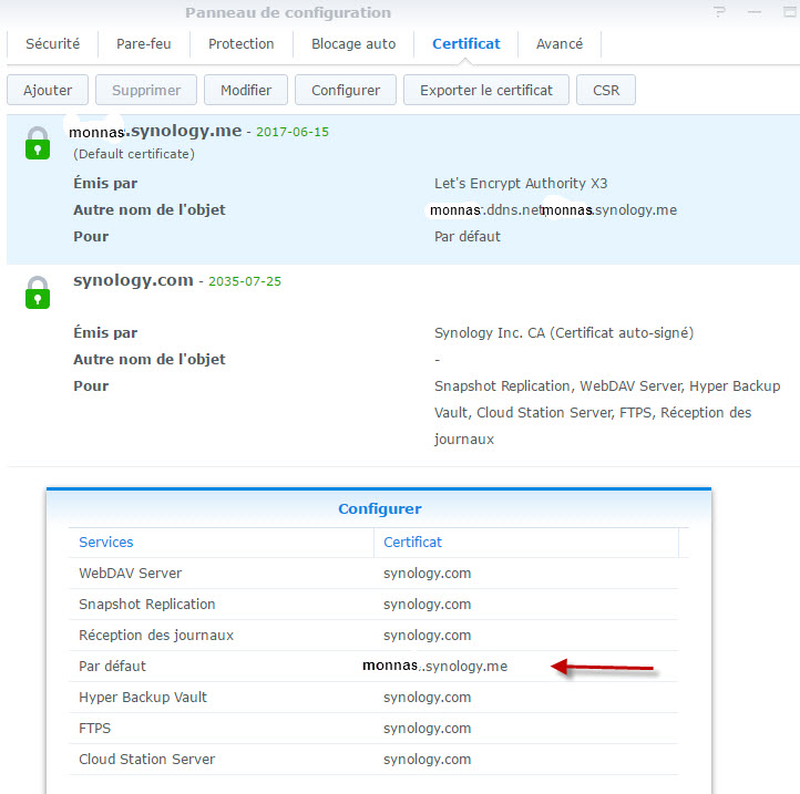

pour info
le certificat "synology.com"  auto-signé était je pense mon ancien certificat version DSM 5.xx- xxx
j'ai été dans configuré et j'ai juste modifié une entrée dans la liste des services,
le service nommé "par défaut"  avait le certificat "synology.com" en fait tous les services ont la même chose "synology.com"
j'ai modifié le certificat de ce service nommé "par défaut" avec le certificat "synology.com"
et j'ai  sélectionné dans la colonne certificat, mon certificat "monnas.synology.me"
En Interne
et en tapant https://monnas.synology.me:5001 ça fonctionne,
j'ai coché la case dans "réseau" puis "parametre DSM" redirigé automatiquement http vers https .. et ca fonctionne aussi.
En externe
je testerai demain de chez un copain
par contre j'ai une question: voir copie d'écran
tous les services on le certificat "synology.com" comme j'ai modifié le service "par défaut" est-ce que cela n'aura pas d'impact ?
dois-je le supprimé mon ancien certificat autosigné, revu et modifié avec la mise à jour ?
