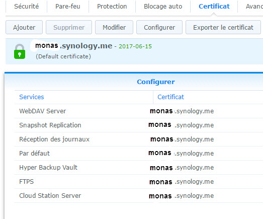

A mon avis, ça ne peut pas fonctionner. Il faut aussi dire à DSM quel certificat est applicable pour tel ou tel service. Pour cela, il faut configurer pour chaque ligne le certificat à utiliser. Ca ne se voit pas de prime abord, mais si vous cliquez sur la case de la colonne "Certificat" d'un service, vous verrez la liste des certificats. Il suffit de choisir celui qui sera appliqué.

Donc si je comprends bien je supprime l'ancien certificat pour que tous mes services s'orientent vers le seul certificat présent celui que j'ai créer.
J'ai essayé de suivre le sujet et je dois dire que cela m'a bien aidé :)
J'ai ajouté un DDNS en synology.me, créé un certificat Let's Encrypt, défini le certificat par défaut et pour les services, supprimé l'accès QuickConnect.
Tout fonctionne à merveille et je n'ai plus ce message rouge sur le navigateur !
