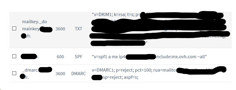

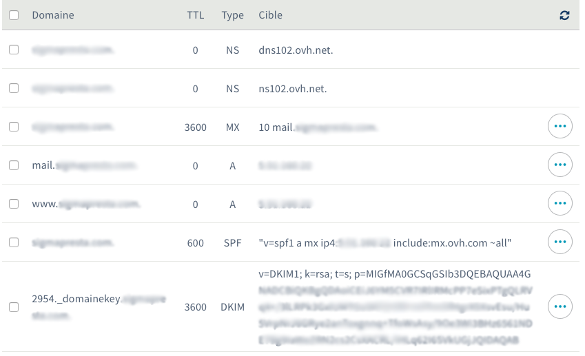

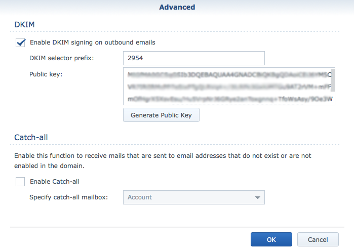

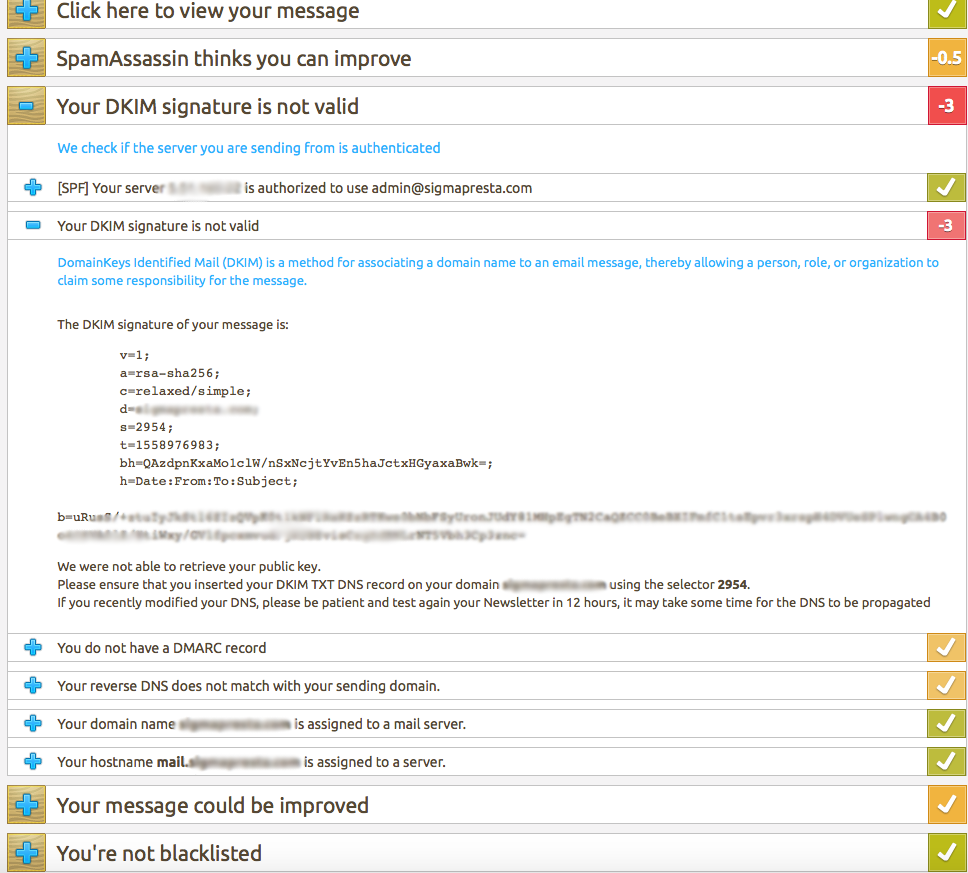

Bonsoir à tous,
Désolé de revenir sur le sujet mais cela fait plus de 2 semaines que j'essaie de configurer mon MailPlus Server avec OVH et j'ai toujours des problèmes de clé DKIM.
A force de faire, défaire, supprimer, recommencer, j'avoue que je me suis perdu et c'est pourquoi je fais appel à vous.
J'ai bien suivi les différents tutos sur le forum et j'ai toujours une erreur de DKIM, j'arrive bien à envoyer des mails mais ils finissent toujours en spam.
J'ai suivi les conversations sur les problèmes de clé DKIM et j'ai modifié les droits et ajouté le RequireSafekey False.
Le port 25 est bien ouvert sur ma box, par contre je n'ai pas de reverse DNS (pas dispo chez mon FAI).
J'ai essayé de désactiver mon firewall pour voir si quelque chose bloquait à ce niveau là mais j'ai le même résultat.
Est ce que quelqu'un voit quelque chose que j'ai mal fait?
Par avance merci pour votre aide et bonne soirée!
PS : je n'ai pas d'enregistrement DMARC sur OVH je l'ai supprimé, mais même avec l'enregistrement cela ne fonctionne pas.

Tu es chez quel FAI ? Tu es sûr que le port 25 peut être débloqué ?
Je suis chez Bouygues. J'ai supprimé le pare feu iPV4 qui avait un filtre pour le port 25 donc ça devrait être bon...?
Je viens de test en changeant domainekey par domaine et j'ai 9,8 en résultat avec mail-tester!
A force de m'obstiner a changer les config je me suis perdu dans les paramètres.
Par contre Gmail me considère toujours en spam...
Merci déjà pour vos retour ça m'a permis de voir une première erreur!
Étonnant si Bouygues te permet d'utiliser le port 25. En France à ma connaissance, il n'y avait que Free !
Pour tes mails en SPAM.
Teste ton IP sur divers anti spams et tu sauras si tu es sur leurs listes !
Après je me trompe peut être mais en tout cas le test avec mail tester fonctionne bien.

Source-IP: 5.51.160.22
Validator-Version: 1.08
Original email header:
x-sender: admin@sigmapresta.com
x-receiver: test-cf3d2756@appmaildev.com
Received: from mail.sigmapresta.com ([5.51.160.22]) by appmaildev.com with Microsoft SMTPSVC(8.5.9600.16384);
     Mon, 27 May 2019 19:37:26 +0000
Received: from SigmaPresta (localhost [127.0.0.1])
    by mail.sigmapresta.com (Postfix) with ESMTPA id D6B7B3940088
    for <test-cf3d2756@appmaildev.com>; Mon, 27 May 2019 21:37:24 +0200 (CEST)
DKIM-Signature: v=1; a=rsa-sha256; c=relaxed/simple; d=sigmapresta.com;
    s=2954; t=1558985845;
    bh=SegJDx7Ytrk9YH5gdxRrjzp2hdOHG7GMnUT8vngP4kY=;
    h=Date:From:To:Subject;
    b=L3bKhfV2MC0JWzHo5cxY7htxaxoUsupgLAIhbHQ6ynMwrLX3c4ybLVjyzl6+M2LDD
     zoL8Adn3M3sHZkePsm7+dLvoicynXC2KdmzNqs89gh2BHCavy+4yj7rfrss/DvJ3OE
     /dovoyMWpY+sllSSNE59lnJurV/Wyhki88DfcLWE=
Date: Mon, 27 May 2019 21:37:24 +0200
From: admin <admin@sigmapresta.com>
To: test-cf3d2756@appmaildev.com
Message-ID: <1649f163-619d-4ac8-bc24-5c194d027579@SigmaPresta>
Subject: test mail
MIME-Version: 1.0
Content-Type: multipart/alternative; boundary="5cec3c74_43bf23f2_563"
X-Synology-Spam-Status: score=0.4, required 5, TO_DN_NONE 0, TO_MATCH_ENVRCPT_ALL 0, FROM_HAS_DN 0, MIME_GOOD -0.1, RCPT_COUNT_ONE 0, RCVD_TLS_ALL 0, RCVD_COUNT_ZERO 0, HTML_MESSAGE 0.001, NO_RECEIVED -0.001, __KHOP_NO_FULL_NAME 0, __NOT_SPOOFED 0, FROM_EQ_ENVFROM 0, MID_RHS_NOT_FQDN 0.5, HTML_MISSING_CTYPE 0
X-Synology-Spam-Flag: no
X-Synology-Virus-Status: no
Return-Path: admin@sigmapresta.com
X-OriginalArrivalTime: 27 May 2019 19:37:26.0504 (UTC) FILETIME=[9D26C680:01D514C3]
SPF: Pass
SPF-Record: v=spf1 a mx ip4:5.51.160.22 include:mx.ovh.com ~all
Sender-IP: 5.51.160.22
Sender-Domain-Helo-Domain: sigmapresta.com
Query TEXT record from DNS server for: sigmapresta.com
[TXT]: v=spf1 a mx ip4:5.51.160.22 include:mx.ovh.com ~all
Parsing SPF record: v=spf1 a mx ip4:5.51.160.22 include:mx.ovh.com ~all
Mechanisms: v=spf1
Mechanisms: a
Testing mechanism a
Query A record from DNS server for: sigmapresta.com
Exception: No records found for given DNS query
Mechanisms: mx
Testing mechanism mx
Query MX record from DNS server for: sigmapresta.com
[MX]: mail.sigmapresta.com
Testing mechanism A:mail.sigmapresta.com/128
Query A record from DNS server for: mail.sigmapresta.com
[A]: 5.51.160.22
Testing CIDR: source=5.51.160.22;  5.51.160.22/128
mx hit, Qualifier: +
DKIM: pass
Signed-by: admin@sigmapresta.com
Expected-Body-Hash: SegJDx7Ytrk9YH5gdxRrjzp2hdOHG7GMnUT8vngP4kY=
Public-Key: v=DKIM1; k=rsa; t=s; p=MIGfMA0GCSqGSIb3DQEBAQUAA4GNADCBiQKBgQDAoiCEiJ6YM5CVR7IRlIRMcPP7eSixPTgQLRVq4+/3lLRPk3GxlUMTGu9AT2rVM+mFFmOfHgrX5XsvEsu/Hu5VrpNrJ6GRye2anToxgnnq+TfoWsAsy/9Oe3Wi3BHz6561NDE78g9IaWeZRN2cs2CsXACRL/iHLq62I6SVkUGjJQIDAQAB;
DKIM-Result: pass
DMARC: pass
_dmarc.sigmapresta.com: v=DMARC1; p=reject; rua=mailto:mathieu.giraud0290@gmail.com; ruf=mailto:mathieu.giraud0290@gmail.com; fo=1; adkim=s; aspf=s; pct=100; ri=86400; sp=reject
Received-SPF: pass (appmaildev.com: domain of admin@sigmapresta.com designates 5.51.160.22 as permitted sender) client-ip=5.51.160.22
Authentication-Results: appmaildev.com;
    dkim=pass header.d=sigmapresta.com;
    spf=pass (appmaildev.com: domain of admin@sigmapresta.com designates 5.51.160.22 as permitted sender) client-ip=5.51.160.22;
    dmarc=pass (adkim=s aspf=s p=reject) header.from=sigmapresta.com;
DomainKey: none
DomainKey-Result: none (no signature)
If DKIM result is passed, you can ignore DomainKey result: none
PTR: ExistsRecord
Query 22.160.51.5.in-addr.arpa
Host: 5-51-160-22.abo.bbox.fr
RBL: Listed
pbl.spamhaus.org:LISTED - http://www.spamhaus.org/pbl/
zen.spamhaus.org:LISTED - http://www.spamhaus.org/zen/
bl.spamcop.net:Not Listed (OK) - http://bl.spamcop.net
cbl.abuseat.org:Not Listed (OK) - http://cbl.abuseat.org
b.barracudacentral.org:Not Listed (OK) - http://www.barracudacentral.org/rbl/removal-request
dnsbl.sorbs.net:Not Listed (OK) - http://www.sorbs.net
http.dnsbl.sorbs.net:Not Listed (OK) - http://www.sorbs.net
dul.dnsbl.sorbs.net:Not Listed (OK) - http://www.sorbs.net
misc.dnsbl.sorbs.net:Not Listed (OK) - http://www.sorbs.net
smtp.dnsbl.sorbs.net:Not Listed (OK) - http://www.sorbs.net
socks.dnsbl.sorbs.net:Not Listed (OK) - http://www.sorbs.net
spam.dnsbl.sorbs.net:Not Listed (OK) - http://www.sorbs.net
web.dnsbl.sorbs.net:Not Listed (OK) - http://www.sorbs.net
zombie.dnsbl.sorbs.net:Not Listed (OK) - http://www.sorbs.net
sbl.spamhaus.org:Not Listed (OK) - http://www.spamhaus.org/sbl/
xbl.spamhaus.org:Not Listed (OK) - http://www.spamhaus.org/xbl/
ubl.unsubscore.com:Not Listed (OK) - http://www.lashback.com/blacklist/
rbl.spamlab.com:Not Listed (OK) - http://tools.appriver.com/index.aspx?tool=rbl
dyna.spamrats.com:Not Listed (OK) - http://www.spamrats.com
noptr.spamrats.com:Not Listed (OK) - http://www.spamrats.com
spam.spamrats.com:Not Listed (OK) - http://www.spamrats.com
cbl.anti-spam.org.cn:Not Listed (OK) - http://www.anti-spam.org.cn/?Locale=en_US
cdl.anti-spam.org.cn:Not Listed (OK) - http://www.anti-spam.org.cn/?Locale=en_US
dnsbl.inps.de:Not Listed (OK) - http://dnsbl.inps.de/index.cgi?lang=en
drone.abuse.ch:Not Listed (OK) - http://dnsbl.abuse.ch
httpbl.abuse.ch:Not Listed (OK) - http://dnsbl.abuse.ch
korea.services.net:Not Listed (OK) - http://korea.services.net
spamrbl.imp.ch:Not Listed (OK) - http://antispam.imp.ch
wormrbl.imp.ch:Not Listed (OK) - http://antispam.imp.ch
virbl.bit.nl:Not Listed (OK) - http://virbl.bit.nl
rbl.suresupport.com:Not Listed (OK) - http://suresupport.com/postmaster
dsn.rfc-ignorant.org:Not Listed (OK) - http://www.rfc-ignorant.org/policy-dsn.php
spamguard.leadmon.net:Not Listed (OK) - http://www.leadmon.net/SpamGuard/
dnsbl.tornevall.org:Not Listed (OK) - http://opm.tornevall.org
netblock.pedantic.org:Not Listed (OK) - http://pedantic.org
multi.surbl.org:Not Listed (OK) - http://www.surbl.org
ix.dnsbl.manitu.net:Not Listed (OK) - http://www.dnsbl.manitu.net
tor.dan.me.uk:Not Listed (OK) - http://www.dan.me.uk/dnsbl
rbl.efnetrbl.org:Not Listed (OK) - http://rbl.efnetrbl.org
dnsbl.dronebl.org:Not Listed (OK) - http://www.dronebl.org
access.redhawk.org:Not Listed (OK) - http://www.redhawk.org/index.php?option=com_wrapper&Itemid=33
db.wpbl.info:Not Listed (OK) - http://www.wpbl.info
rbl.interserver.net:Not Listed (OK) - http://rbl.interserver.net
query.senderbase.org:Not Listed (OK) - http://www.senderbase.org/about
bogons.cymru.com:Not Listed (OK) - http://www.team-cymru.org/Services/Bogons/
csi.cloudmark.com:Not Listed (OK) - http://www.cloudmark.com/en/products/cloudmark-sender-intelligence/index
short.rbl.jp:DnsTimeout - http://www.rbl.jp
virus.rbl.jp:DnsTimeout - http://www.rbl.jp
