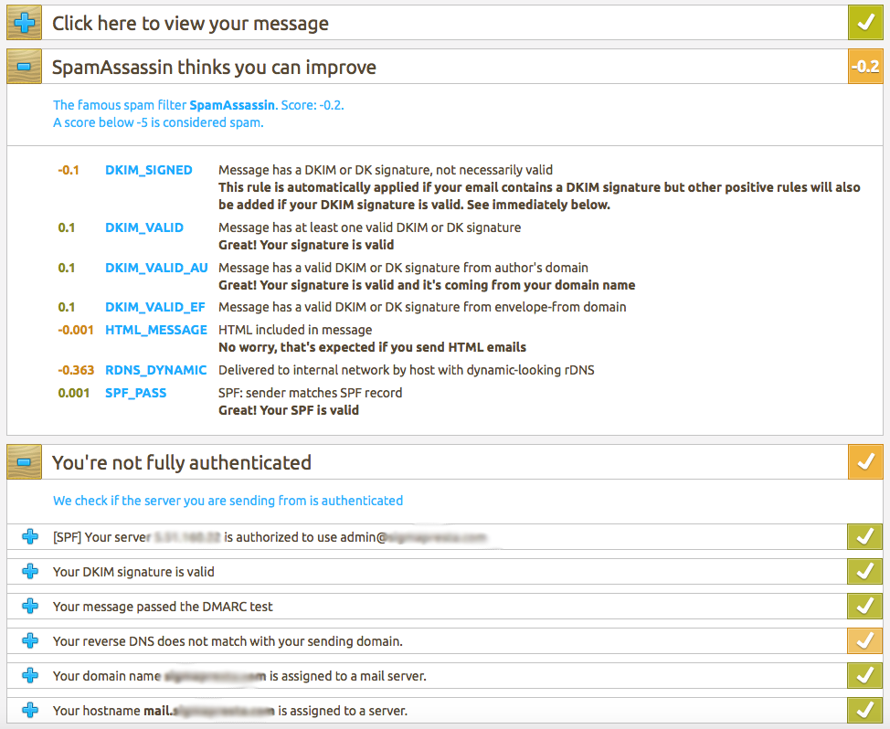

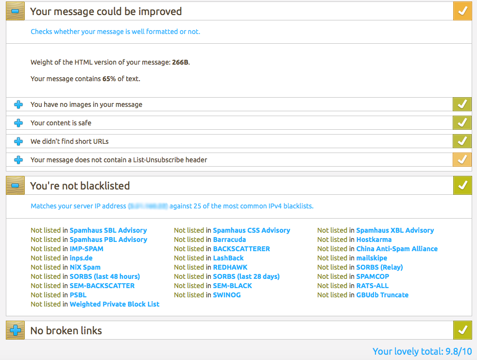

Un mail chez mail-tester te donne quoi comme résultat ?
Je te renouvelle ma réponse à ta même question :
Certainement parce qu'ils aiment pas soit ton IP, soit parce que ta config n'est pas bonne.

même avec un 10/10 tu restes bloqué chez Microsoft.

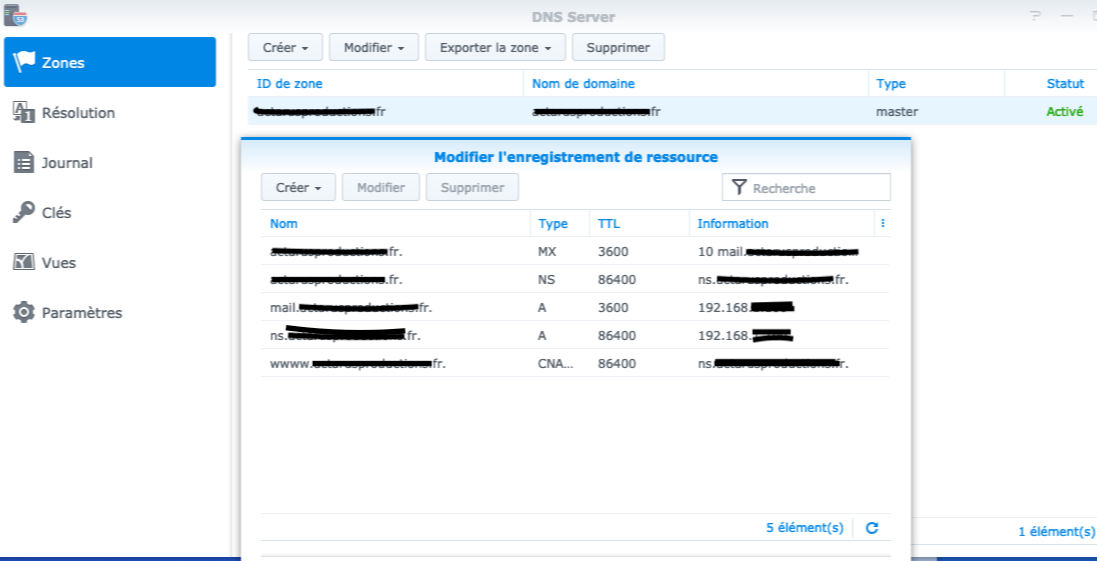

Merci pour le tuto, même si pou run grand néophyte comme moi, cela ne marche pas. Je ne sais pas d'où cela vient, et je commence à me dire que vu ma demande c'est peut-être ben trop compliqué pour mes connaissances en informatique.
j'ai suivi les 2 premiers points du tuto dns server, et celui ci mais je n'arrive pas à me connecter à mon compte depuis mail d'apple.
j'ai l'ancienne version de mail server, car mon synology n'est pas compatible avec mailplus, mais je ne pense pas que cela influe.
Si j'envoie un message à l'adresse mail supposée de mon compte à savoir : nomsynology@ndd.fr, je n'ai pas aucun message d'erreur, mais dans le roundcube de synology, rien n'arrive.
Mon unique but serait de pouvoir créer quelques adresses avec le nom de domaine que j'ai pris, rien de plus. Il y a peut-être une méthode plus simple. Evidemment, je pourrais acheter ce service chez ovh, mais je voulais tenter de le faire en local pour être plus libre....peut-être une mauvaise idée.

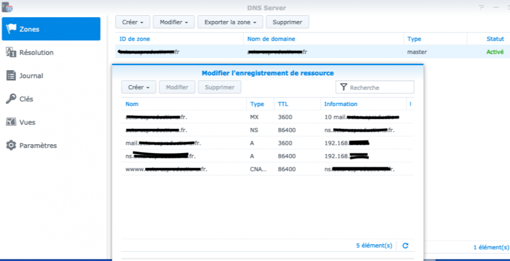

je vous joins les copies d'écran d emes réglages du dnsserver dans synology et les réglages faits chez mon registrar (internet.bs).
merci
UPDATE : bon, j'ai réussi à envoyer un mail par roundcube, et à le recevoir sur une boite free (je suis chez Bouygues pour le synology), mais pas sur une boite gmail. Mais la réception ne fonctionne toujours pas, le compte imap n'est toujours pas reconnu par mail.
Modifié par mik@el
Bon, je me réponds. Tout fonctionne nickel maintenant. J'ai épuré les entrées chez mon registrar.
Il y avait deux petites erreurs dont une dans les "vues" du DNS server du synology.

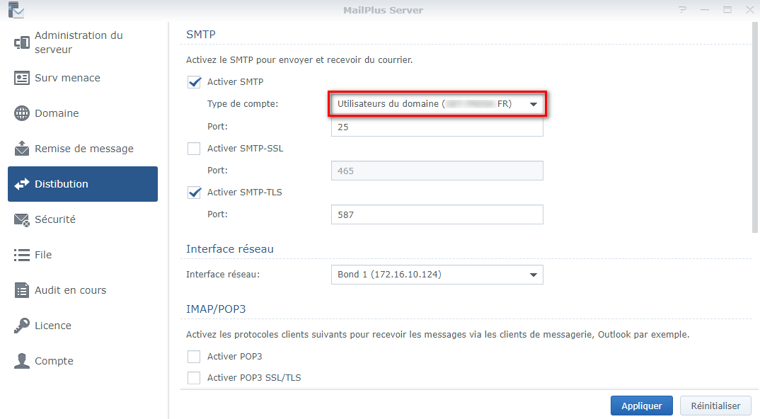

j'ai un seul problème sur mon compte admin aucun soucis je peu envoyer et recevoir les mails par contre sur un compte utilisateur je peu envoyer un mail mais je ne peu pas en recevoir et je ne comprend pourquoi

Je suis exactement dans la même situation que toi. As-tu trouvé une solution ?
Bonsoir Johnson,
Désolé pour cette réponse presque un an et demi de retard, je n'étais pas notifié des réponses reçues.
J'espère que tu as trouvé la solution depuis... Sinon ci-dessous la capture d'écran de ce que j'ai fais moi.
Après bien entendu t'as qu'un choix, utilisateurs locaux ou utilisateurs du domaine.
Modifié par Joyvan
