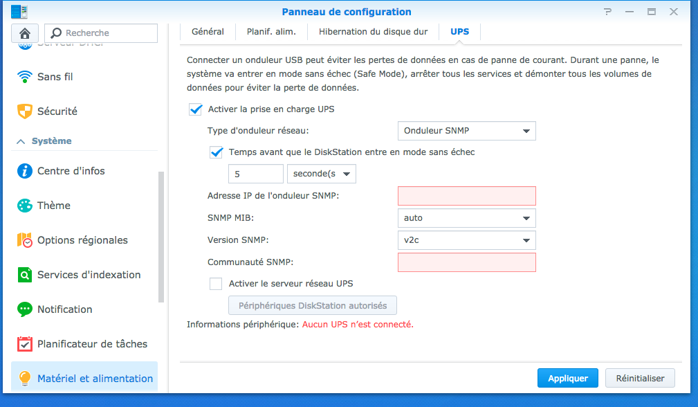

Bonjour Lucien77 merci de m'aider voici l'autre option:

il y a 47 minutes, Lucien77 a dit :
Je viens de faire un test sur le mien.
J'ai supprimé la liaison USB.
Décoché Activer la prise en charge UPS
Et validé.
On retombe sur ton image.
Branche le cable USB,  coche la prise en charge UPS et dans l'adresse IP du serveur, tape l'adresse IP du Syno et valide.
Tu dois retomber sur la même page que l'image que j'ai postée plus haut.
En cliquant sur infos périphérique, tu dois avoir les caractéristique de ton UPS

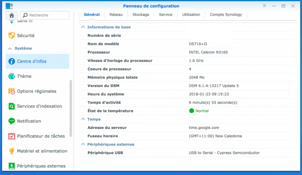

J'ai suivi ta procédure, malheureusement même après un redémarrage du Nas l'onduleur n'est pas reconnu. Tant pis un grand Merci encore.

Il est pas détecté là ton onduleur, là il te dit bien de choisir le type d’onduleur réseau, typique lorsqu’il n’y en a pas de détecté localement

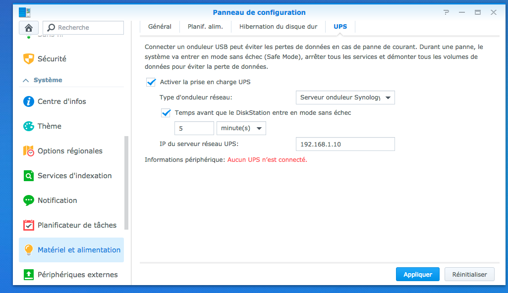

Bonjour à tous. Mic13710 je joins une copie de mon écran, je suis obligé de lui donner une adresse IP mais à chaque fois l'onduleur n'est pas reconnu. J'ai redémarré le nas et l'onduleur rien n'y fait. Pourtant je suis bien en réseau local.
il y a 38 minutes, Allumette a dit :
C'est tout à fait normal. L'écran que vous avez est le même sur tous les NAS en absence d'UPS (ou d'UPS non détecté ce qui revient au même). Dans ce cas, le NAS offre la possibilité de se connecter à un serveur UPS (un autre NAS sur lequel l'UPS est connecté), ce qui correspond à la troisième partie de l'aide DSM que j'ai recopiée dans le message auquel vous faite référence. La seule possibilité de se connecter dans ce cas c'est d'indiquer l'adresse IP du NAS serveur (et certainement pas celle du NAS lui-même).
Dans votre cas, l'UPS n'est pas reconnu, d'où l'écran que vous avez.
