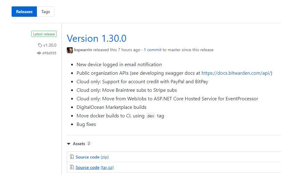

Version 1.30 en vue !
Et que contient-elle stp ? Quitte à mettre l'info, autant mettre le patchnote 😜
Je ne sais pas où chercher l'info. Alors je comptais sur toi 😕

Ben oui, mais je pensais que tu savais où trouver l'info vu que tu connais certainement plus que moi l'application. J'ai essayé de la trouver sans succès avant d'installer la MàJ .
Modifié par Jeff777
Si la MAJ existe, alors l'info doit sûrement être sur ces réseaux sociaux, forum ou Github.
Et bien voilà, tu vois 😉
En résumé :
  • New device logged in email notification
  • Public organization APIs (see developing swagger docs at https://docs.bitwarden.com/api/)
  • Cloud only: Support for account credit with PayPal and BitPay
  • Cloud only: Move Braintree subs to Stripe subs
  • Cloud only: Move from WebJobs to ASP.NET Core Hosted Service for EventProcessor
  • DigitalOcean Marketplace builds
  • Move docker builds to CI, using dev tag
  • Bug fixes
Modifié par Zeus
oui merci je sais lire 🤣 Je suppose que tu as reçu mon image après avoir envoyé ton message.
Par contre qu'est-ce qui nous intéresse là dedans. Tout ce qui est cloud ça nous intéresse peu. Le reste je ne sais pas.
Il n'y a que "Bug fixes" mais comme on a pas le détail....
En tout cas j'ai installé l'update et pour le moment je ne vois aucune différence
Je l'avais pas mit pour toi mais pour les autres car il n'y avait que le lien de redirection.
En effet, il n'y avait pas d'image au départ 😉
Bon si je vois un changement de fonctionnement je le signale.
