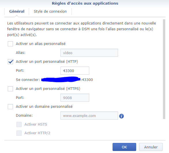

A/ Bien vu! quand je tape videoS.ndd.fr, c'est un message d'erreur (site inaccessible)!
B/ Je précise l'adresse ip car je sais qu'elle ne changera pas. Elle est liée à l'adresse MAC par le routeur, mais tu as raison, je pourrais mettre localhost sur les autres redirections.
C/ C'est exactement ca. C'est bien ce que j'ai chez Cloudflare. En fait, je n'ai utilisé infomaniak que pour prendre mon Ndd et dans la console d'info, j'ai mis les Dns de cloudflare.
Sur la Freebox, je recois bien le port 443, que je renvoie vers mon routeur (toujours en port 443). Je ne suis pas en bridge sur la FB.

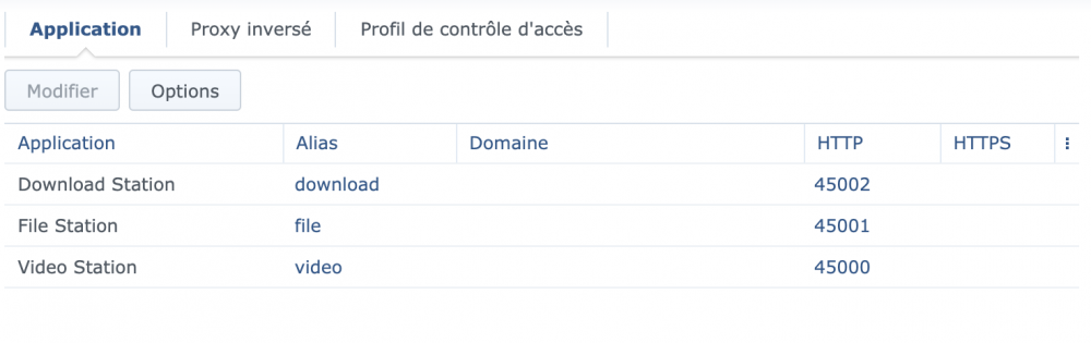

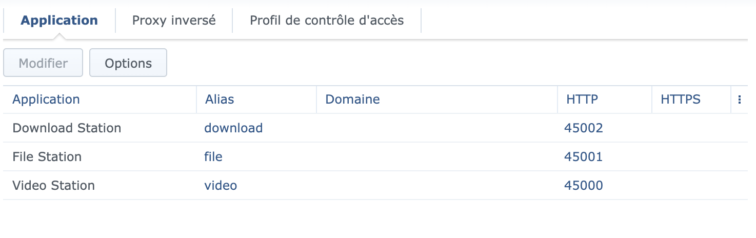

Merci pour le tuto.  J'ai suivi toutes les étapes step by step et je rencontre quelques problèmes.
1) J'ai définis toutes les règles pour les sous-domaine, par exemple pour avoir : https://video.ndd.net.  Pour cela, j'ai défini la valeur 45000 en HTTP.  Lorsque je tape dans mon navigateur l'adresse 'https://video.ndd.net', la page qui s'affiche est la page de connexion du NAS et l'url qui s'affiche devient celle-ci : https://video.ndd.net:5001.  J'ai également une page d'avertissement de sécurité.
2) J'essaye de créer un certificat chez LE mais chaque fois que j'essaye, je reçois un message d'erreur qui me dit : 'Echec de la connexion à LE.  Assurez-vous que le nom de domaine est valide.'  Mon nom de domaine est valide depuis des années et il est hébergé chez OVH.
Qui peut m'aider dans mes 2 problèmes ?
Merci beaucoup.
il y a 7 minutes, Pinpon_112 a dit :
Dans portail des applications onglet applications ET proxy inversé ?

Tu t'es bien contenté d'activer uniquement un port personnalisé pour VideoStation dans le portail des applications ?
Tu as fais un proxy inverse pour le DSM du syno?

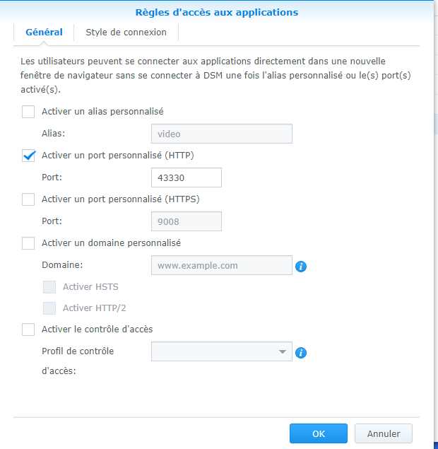

il y a une heure, Eryx a dit :
Là, j'ai pas comme toi :s
J'avais mis 43300 de tête par rapport à tes ports. J'utilise ceux par défaut moi. Donc ça ne change rien. 😉

il y a 6 minutes, .Shad. a dit :
En fait, quand je regarde ta copie d'écran, tu as le nom du site avant et moi, je ne l'ai pas

Oui, oui, c'est fait, je joins les copies d'écrans.
Pour LE, je pense alors que c'est parce que j'avais un ancien qui est valable jusque début mai.  Je vais alors attendre mi-mai et réessayer.  De toute façon, ça ne m'empêche pas d'avoir accès.
