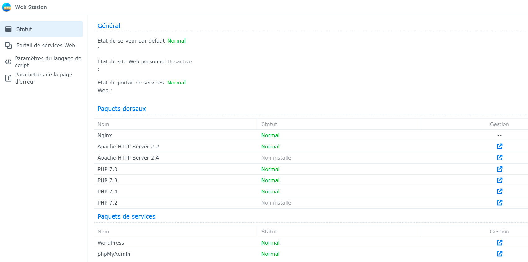

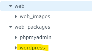

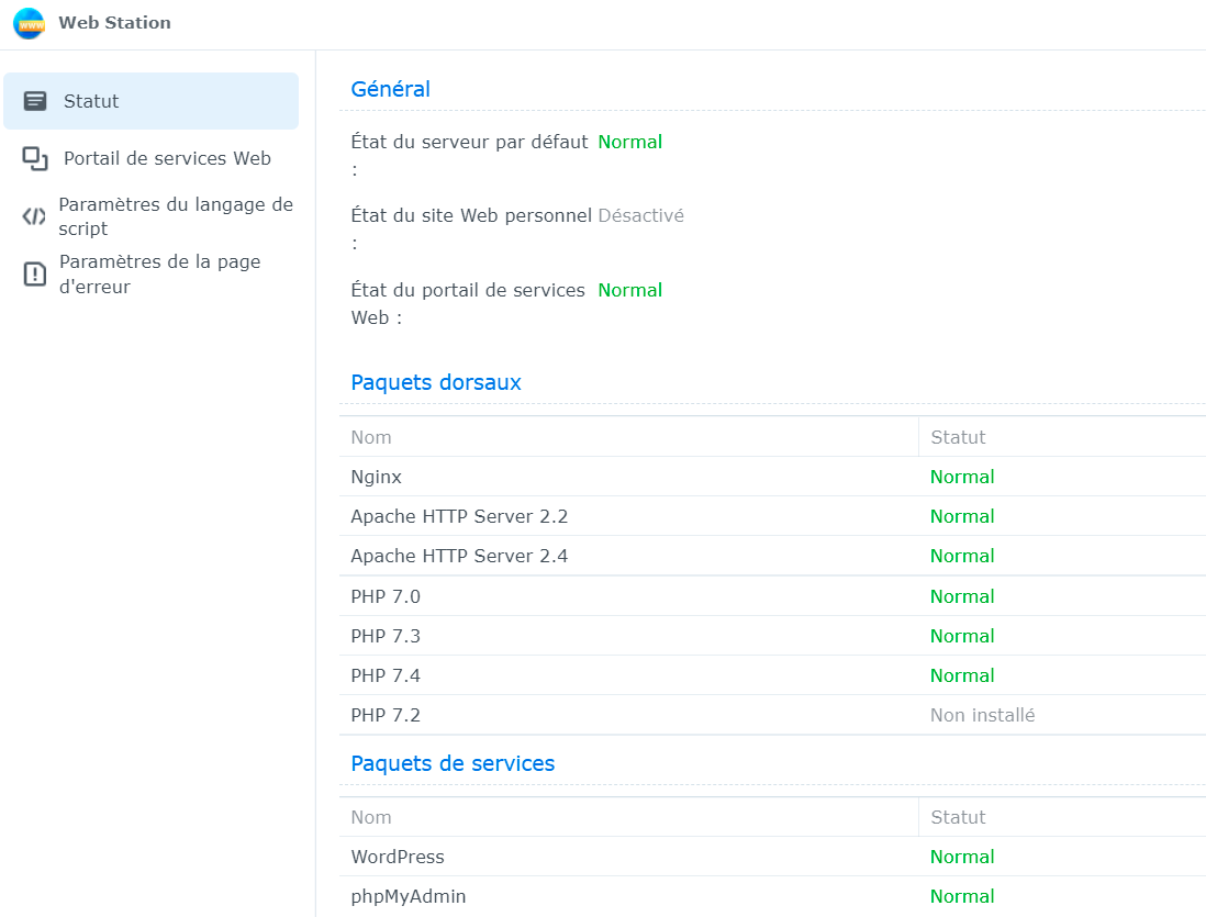

J'ai un site web wordpress hébergé par mon nas Synology. Wordpress a été installé via le package Syno. Le dossier Wordpress n'est pas dans le dossier web sur le syno mais dans le dossier web_packages
J'ai mis en place le reverse proxy, j'ai configuré Web Station et j'ai mis le fichier .htaccess dans le dossier web.
J'arrive bien à accéder à mon site en tapant : https://www.monndd.fr/wordpress.
Par contre, dès que je tape https://www.monndd.fr j'arrive sur la page suivante
J'ai cherché un peu partout mais là je ne sais plus quoi faire.
D'avance merci pour votre aide.
